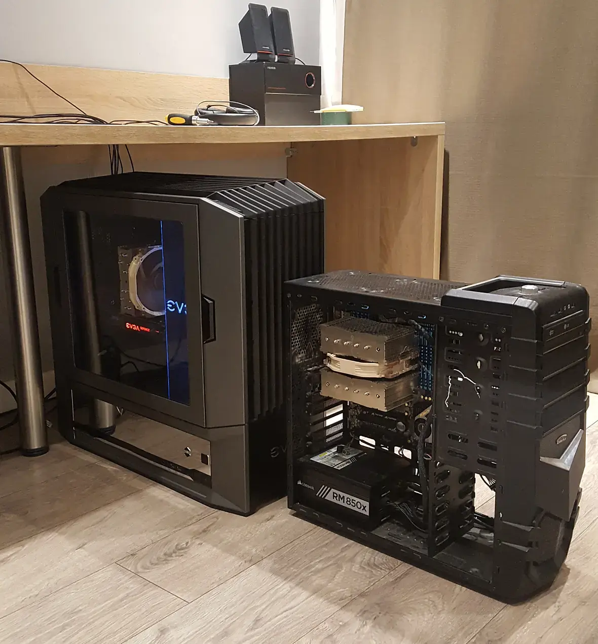

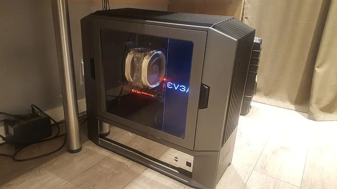

MB: Aorus Master trx40
охлаждение на процессоре от ноктуа NH-U14S TR4-SP3, но дополнительно поставил еще один такойже кулер с другой стороны радиатора , для того чтобы горячий воздух сразу же уходил от процессора.

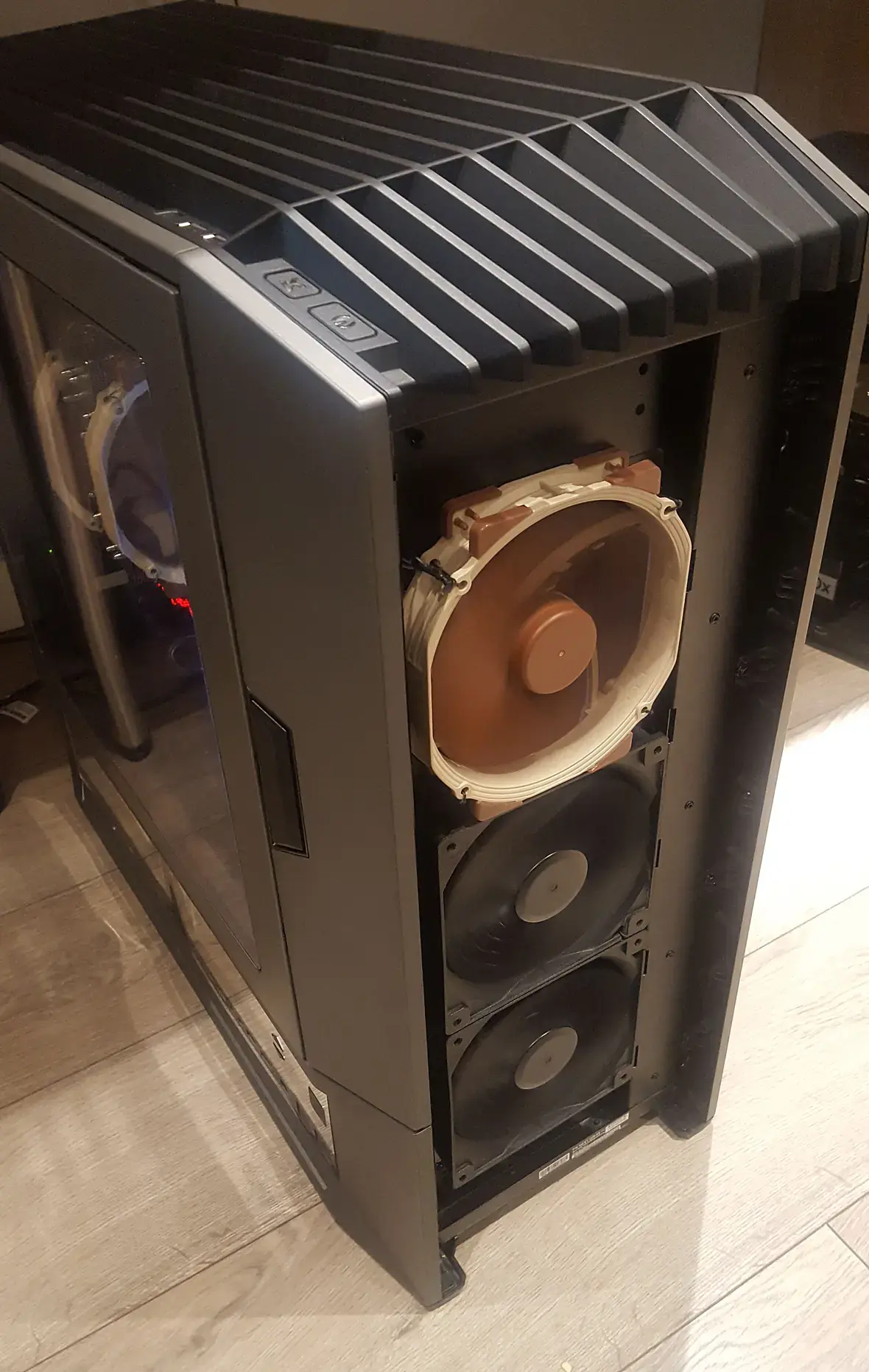

три 120 вентилятора впереди на вдув и два в задней части корпуса, в планах заменить все 5 вентилятора на ноктуа 140.
во время 2 часогого рендера макс температура доходила до 81, но потом сразуже опускалась так как кулеры по полной начинали работать.
сравнение по размеру со стандартным кейсом ))

Вы писали про ≈70° в открытом. Да, тут только фаршировать максимально вентами.
Вытяжки побольше, а то из-за сильной разницы входа и выхода идет перемешивание. По хорошему, что бы не было микса, нужно чтобы кулеры на цп крутили медленнее выдувающих, иначе будет отражаться от задних и по крышке обтекать.
Но в таком корпусе, просто забить макс фарш, разделить венты на хаб-группы и сидеть тыкать и искать оптимал.

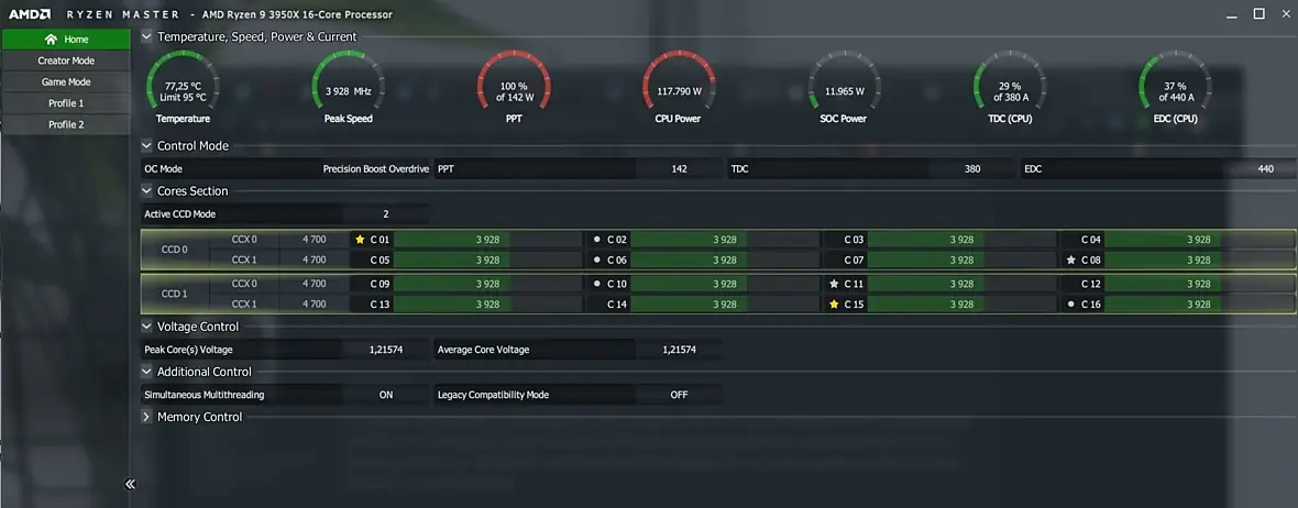

По поводу температуры до 80, бывает скачек на пару секунд но потом кулеры начинают на максимумах работать  и температура падает. На сайте АМД макс температура для этого процессора 95, так что я вполне доволен. вот как приедут ноктуа вентиляторы сделаю тесты, те что в корпусе от евга я не учен доволен, слишком шумные.
кстати  да заметил  что горячий воздух накапливается в задней части корпуса, завтра еще сверху один 120 установлю на выдув

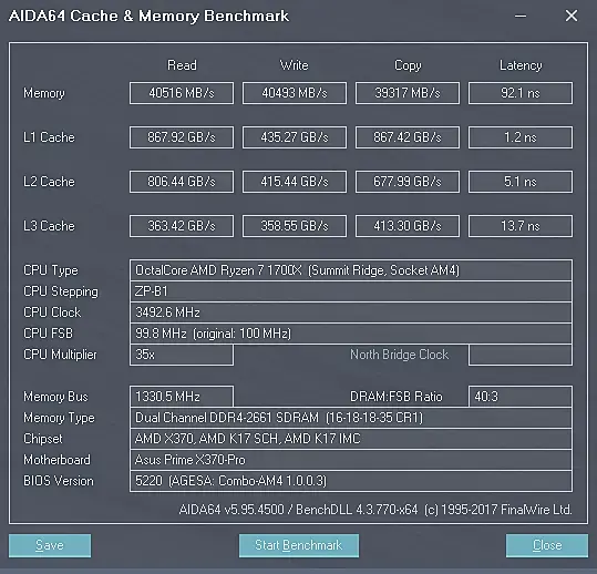

Рендерю видяхами, так что проц был не так важен и стоял Ryzen 1700x + память 32 Гб Corsair Vengeance LPX CMK32GX4M2A2666C16 - 2666 Мгц + CL16.
Периодически бывают вылеты при просчёте кэша анимации в GrowFX, да иногда и в тяжёлых задачах. Скинул частоту памяти до 2400 и стало стабильнее, так и работал. Ещё грешу на сам процессор и капризный контроллер памяти...
Думаю про апгрейд - взять Ryzen 7 3700x и обновить память на более свежую и быструю типа CORSAIR Vengeance LPX CMK32GX4M2B3000C15 DDR4, 64 Гб или Ballistix Sport LT BLS4K16G4D30AESE 64 ГБ
Т.к. с памятью в Zen 2 стало получше, да сделали много улучшений по сравнению Zen 1 и можно апгрейдиться.
Вопрос такой - есть ли смысл брать память 3000/CL15 или просто прикупить вторую пару 2666/CL16?
Насколько примерно будет реальный прирост в работе памяти?

Мне важнее стабильность, чем скорость в игрухах :) Когда считаю кэш анимации ветра в 16 потоков, то нагрузка на память большая, много пишется на SSD (хорошо хоть у меня достаточно быстрый Samsung Evo 960) и кэш десятки гигабайт может занимать...
Щас у меня вот так с памятью
