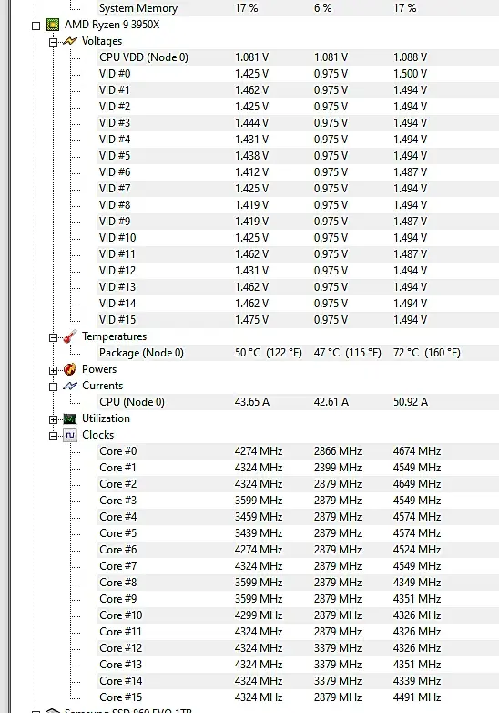

У меня такая же история. Наверно это последний момент который бы хотелось понять. Сейчас 45-60 в простое, открыты браузер, макс. Такие скачки я могу объяснить тем, что частота скачет от 3400 до 4300. Запускаю рендер или игру, температура стабильна +-1 градус, частота +-100. Для работы не критично, вентиль у меня работает равномерно.
Почитал я много форумов, у многих такая история и это в целом считается нормально. Мне вот непонятно, зачем так бустить в почти пассиве. На интеле я наблюдал моменты, когда в таком режиме работы у меня могла упасть частота, до 1200.

Вот такие скачки по температуре в простое
