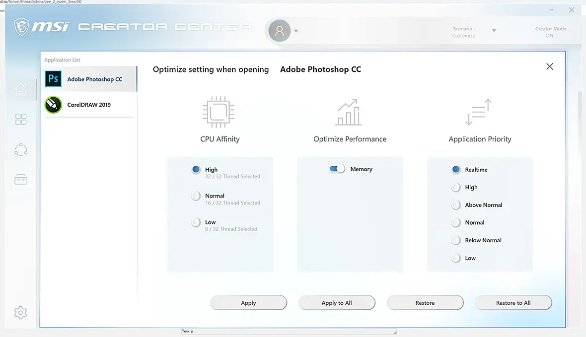

Ну так это уже изменение приоритета, с риалтайма, то есть надо лезть в процесс, и менять на более пониженный, либо ядра снимать. На интеле само это делало. Я щас провернул такой вариант, да, так можно, макс в нижний приоритет, Metro Exodus на ультра в 2к и ядрами, в высокий приоритет. Где-то 80-85% на максе остается, игра стабильна, но опять же, это куда-то надо лезть. У это матери кстати есть опция, типа понижение приоритета графическим программам, но там присет есть только под 19 макс.

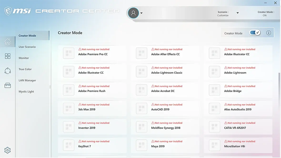

Винда последняя 1909, все чипсет дрова,  биосы, последние. Никаких тюнелок не использую никогда. Из управления компом, только идущий в поставке Msi Creator Center

Shumer, никуда лезть не нужно. Современные игры сами выбирают приоритеты. Например CoD:BO4, CoD:MW2019 сами себе ставят высокий приоритет. А Макс ставит себе средний приоритет. Ничего вообще не нужно настраивать в данном случае. Хоть три 3Ds Max-а будут рендрить вам на МенталРее, Короне, Вирее. Игра будет равномерно отнимать у них производительность на свои нужды. И что значит лезть куда то ? Открыть диспетчер задач и просто клацнуть по переключению приоритета у игры это занимает ну... секунд 20 от силы. Зачем вообще вот в софт к материнке лезть если все уже за вас сделано в чипсет-драйверах, на уровне планировщика Windows, на уровне Power Plan-а от АМД. Я не понимаю.
Дык в данном случае эта тюнелка и является софтиной от Материнки.
Там же прям так и написано что она управляет приоритетами smiley-biggrin.gif Я как раз про этот мусор и говорил - https://b3.3ddd.ru/media/images/tinymce_images/c16284fcaeb45e737f4c7dd57d4f30c4.png
Это прям 1 в 1 то же самое что и делает Auslogic BoostSpeed, TuneUp Uttilities и тд.
Если оно фотошопу ставит RealTime приоритет, мне страшно представить что там твориться.

Вообщем поковырялся я о по наводкам Earanak.
Многие вещи улучшил и устранил.Снес Creator center от Msi, который ставил мне на макс реалтайм приоритет, и всё фризило, теперь по умолчанию стандарт стал.
Выставил план энергосбережения Amd Balance. Msi Creator center, при изменениях в нём присетах мощности, выставлял стандартные виндовые планы.Частота в рендере доходит до 4000, при температуре 67-68 градусов. В работе около 55 градусов, бустит на некоторые ядра до 4600, В синьке 15 под 4000 попугаев.

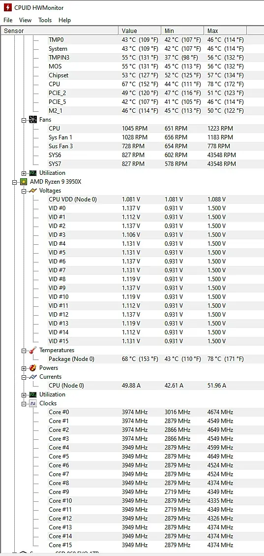

Что же, провозился неделю с камасутрой под общим названием "штатная работа 3950x". Понял, что штатно нифига нет ни стабильности, ни нормальных температур, т.к. штатно напруга гоняется туда-сюда от 1 до 1,45 вольта, давая дикие дельты температур, хоть с нагрузкой, хоть без. Частоты при этом прыгают так же от 3,3 до 4 в многопотоке, а если всё хорошо охладить водой - нифига не хотят лезть выше. Результаты тестов пляшут и т.д. Сменил 3 системы охлаждения под этим делом, сейчас на трехсекционной рекомендованной АМД воде DeepCool Castle 360RGB v2 (были воздушные Fryzen и Аарвульф). Всё выровнялось в момент, когда тупо зафиксировал 4Ггц на 1,175В, при этом материнка  без нагрузки понижает напругу, что тоже хорошо. Температуры при этом в короне (не тестовые сцены) на воде с запасом по вертушкам 35-36 простой, 68-69 нагрузка, во время денойзинга есть секундный скачок до 74. На воздухе (Fryzen) было 40 простой, 74-76 нагрузка, денойзинг 84. Выставленные 4Ггц полностью сходятся по результатам (местами быстрее) с процессорами из обзоров в автоматическом режиме. Если у кого-то будут свистопляски с температурами и частотами - имейте ввиду. Проблемы эти (тут реально 2 лагеря, одни доказывают, что всё ок, вторые просто тупо фиксят частоты) не только на 3950, на всех Zen2. 3950x с PBO потребляет 190 реальных ватт, никакой речи о заявленном тдп в 120 (или сколько они там на коробке пишут) не идет. При выставлении на некоторых материнках так называемый PB1 - 3700 МГц на все ядра, TDP 145 Вт - Вы и получите фиксированную частоту в 3,7Ггц на всех ядрах и одно ядро на 4,6, частоту которого можно поймать лишь без нагрузки.
Я вот тоже в сторону фиксации собираюсь покопать. Частоты пляшут 3400-4300, с напряжением скачущим на ядро, от 1 до 1.47, во время простоя. Во время рендера около 3950-4050 и волтаж около 1.15-1.20. В биосе щас там всё на авто.
Но вот проблем с охладом у меня на Noctua-15 нету, всё сейчас отлично и тихо.

На сайте c 21.06.2010
Сообщений: 187
Я всё понимаю, конечно, просто почему система при прочих равных в авторежиме рендерит одно и то же медленнее по сравнению с фиксом в 4Ггц? И если задать цикличность одного кадра, то раз от раза будет всё медленнее и медленнее это делать (пусть и на 10 секунд). И жрёт 3950X 190вт (нужно оговориться, что с PBO) - https://www.hardwareluxx.ru/index.php/artikel/hardware/prozessoren/48513-test-i-obzor-ryzen-9-3950x-16-yadernyj-flagman-amd.html?start=10, есть на оверах пример ещё один с 195вт. Мне особо всё равно, в принципе, что там происходит, просто в реальных задачах почему-то фикс холоднее, стабильнее и т.д. Завтра вырублю из авто в дисэйбл PBO, верну в авто частоту и напругу и проверю ещё раз, что твориться будет (именно так не делал, PBO всегда в авто стоял), ибо есть маааааленькая вероятность, что Асрок его под литерой авто включает. Если же нет, останусь один на один с PB2 и ещё раз понаблюдаю... Спасибо Вам большое за разъяснения, просто эта нестабильность за эту неделю выбесила реально, а фикс всё на места вернул.
