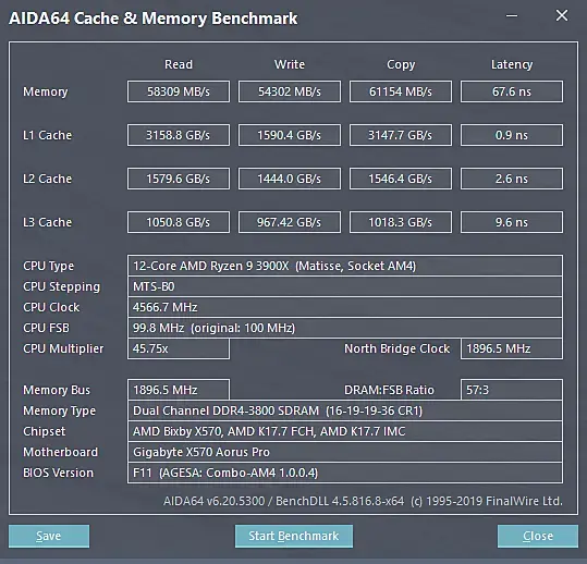

Имею такую же мать, память завелась на 3800, хотя тайминги конечно могли быть и пониже, но это Micron, рад и имеющимся результатам.

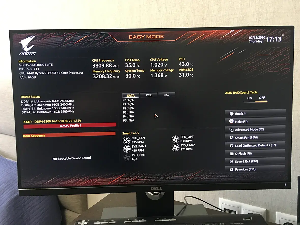

Отпишусь по результатам сборки своей системы.
Проц: Ryzen 9 3900X
Плата: Gigabyte X570 Aorus Elite
Кулер: Noctua NH-D15

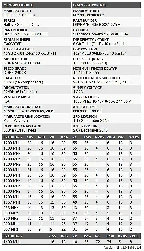

Память: Crucial Ballistix Sport LT Grey DDR4 DIMM 3200MHz CL16 (2x16Gb) BLS2K16G4D32AESB (2 кита, итого 4 планки, 64 Гб)
Биос F11, обновил сразу же, ещё до сборки, с помощью Q-Flash Plus — к пустой матери (без проца и памяти) подключается питание 24 пин и 8 пин (процессора), вставляется флешка с биосом, нажимается кнопка на плате, плата прошивается.
С первого раза завелся XMP-профиль 3200 MHz. Но память почему-то в биосе отображается, как Unknown:
Установил Windows, там вендор памяти видится, как положено. Чипы Micron E-die, как я и хотел:
Температура CPU в покое примерно 36-40°, при рендере 3dsMax + Corona (кратковременном, до 2-ух минут, долго не гонял) — доходило где-то до 75°.
Процом пока не занимался - пока некогда. Позже планирую попробовать андервольт (оффсет). PBO включать и фиксировать частоту/напряжение — не планирую.
p.s.: да, кстати, по поводу чипсетного вентилятора на этой плате, из-за которого я так переживал перед покупкой, что он будет жужжать. После того, как в биосе выставил ему профиль Silent я больше его крутящимся не видел.

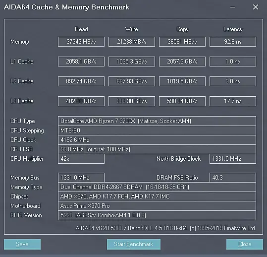

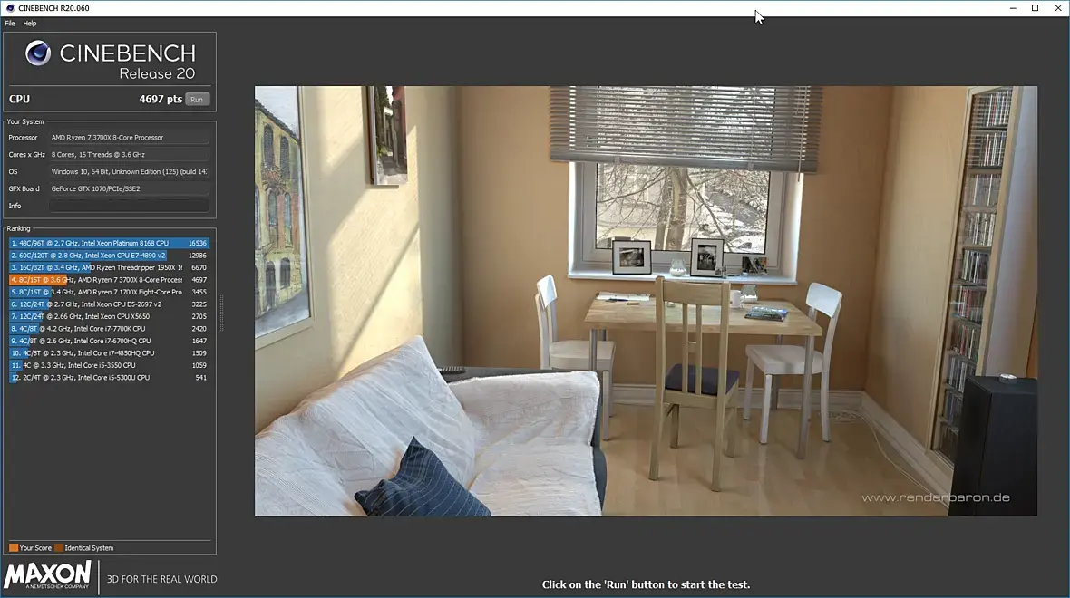

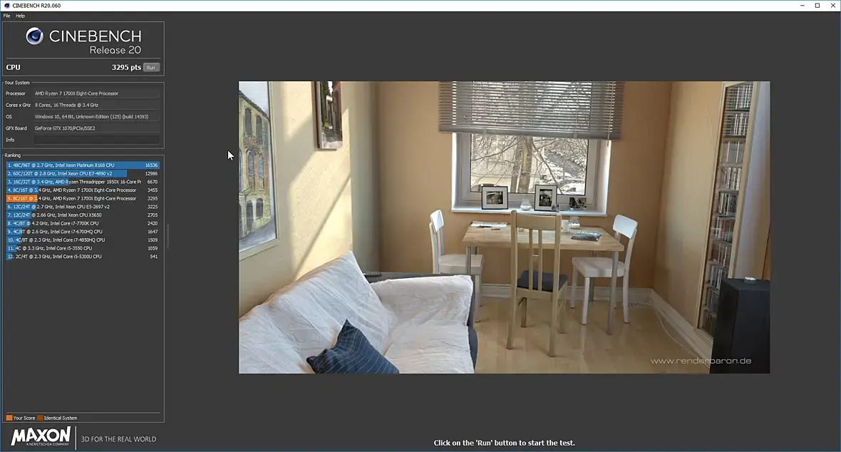

Поставил себе сёдня Ryzen 3700x и очень доволен! В стоке без разгона в Синебенче R20 он быстрее чем мой старый Ryzen 1700x аж на 42%! Вот что значит FPU улучшили и скорость AVX, ну там ещё много других улучшений конешно. В Айда64 в рейтрейсинге так вообще больше чем в 2 раза рост, ух!
Жду память побыстрее - Crucial Ballistic Sport 3200 Mhz 4x16, а пока стоит старый корсар 2400 да 2х16...

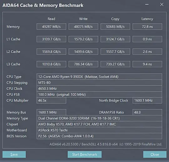

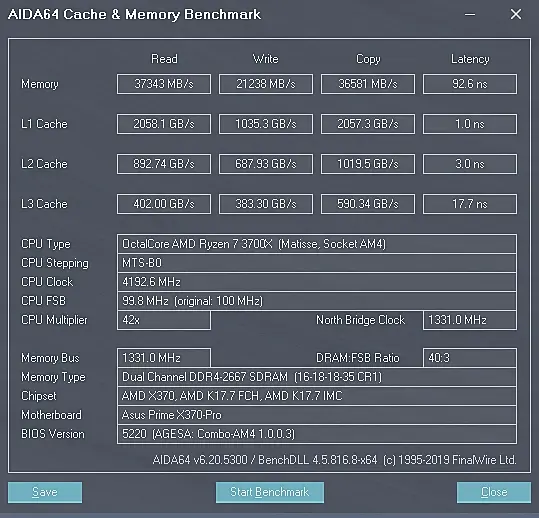

Кстати, вот по памяти, видел тесты Aida64 memtest - там у Ryzen 3900x чтение и запись приверно одинаковы, а у меня разница в 2 раза. Видимо, потому что 2 планки памяти и 1 канал используется?
а вот мой тест

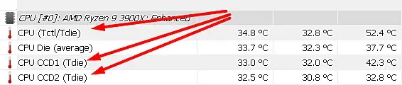

А у 3950 температура по ядрам не показывается? Что-то я не пойму, что ХВинфо, что КореТемп, что сам Райзен Мастер - все выдают температуру только проца в целом.
На сайте c 05.12.2015
Сообщений: 466
ryzen 3700x - CoreTemp температуру по всем ядрам показывает. Обновите версию, может старая?
На сайте c 24.06.2014
Сообщений: 5027
Украина, Одесса
Цитата GreatWhiteShark:
ХВинфо
HWInfo64 отображает температуру крышки, и две температуры по разным CCD. Качайте свежую версию. Можно даже бета версию, там за одно и эффективную частоту можно смотреть вместо дутых частот которые отображает современный софт -> https://www.hwinfo.com/download/
Не слышал что бы у Райзенов были датчики температур по отдельным ядрам. Нет, ну я в курсе что там в проце 60+ датчиков. Но они для внутренних нужд процессора. Отдельные датчики температур на каждое ядро по-моему только Интел делал. Так то конечно датчик температур на ядро можно из пальца высосать... Ну взять показания VID-ов, и потребления питания отдельных ядер и рассчитать это опираясь на другие температурные датчики, но это лишь приблизительными значениями будут а не фактическими.
На сайте c 11.02.2018
Сообщений: 2046
Сальск
А, ну скорее всего всё так и обстоит. Именно что у меня все компы сплошь Интелы, я привык что ХВ-инфо показывает температуру по всем ядрам и удивился этого не увидев. Но именно что удивился с непривычки, а не то что оно мне особо нужно. Думаю, общей температуры вполне достаточно.
