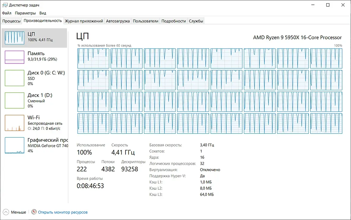

На сайте c 23.04.2010
Сообщений: 175
Это нормально что частота так скачет? просадки совпадают с моментом окончания просчета очередного паса (который  total  pases в раздел Stat фреймбуфера  ) температура 75-77 стабильно, 1.12-1.15 VID
Смотрю на 3900 та же история...
Сцена не тяжелая, но анимация 5 мин на кадр
Сообщений: 7130
Sedo1,
потому что хаос-груп портит корону вот и всё.
можете попробовать выключить рендер бакетами, через скрипт команду
