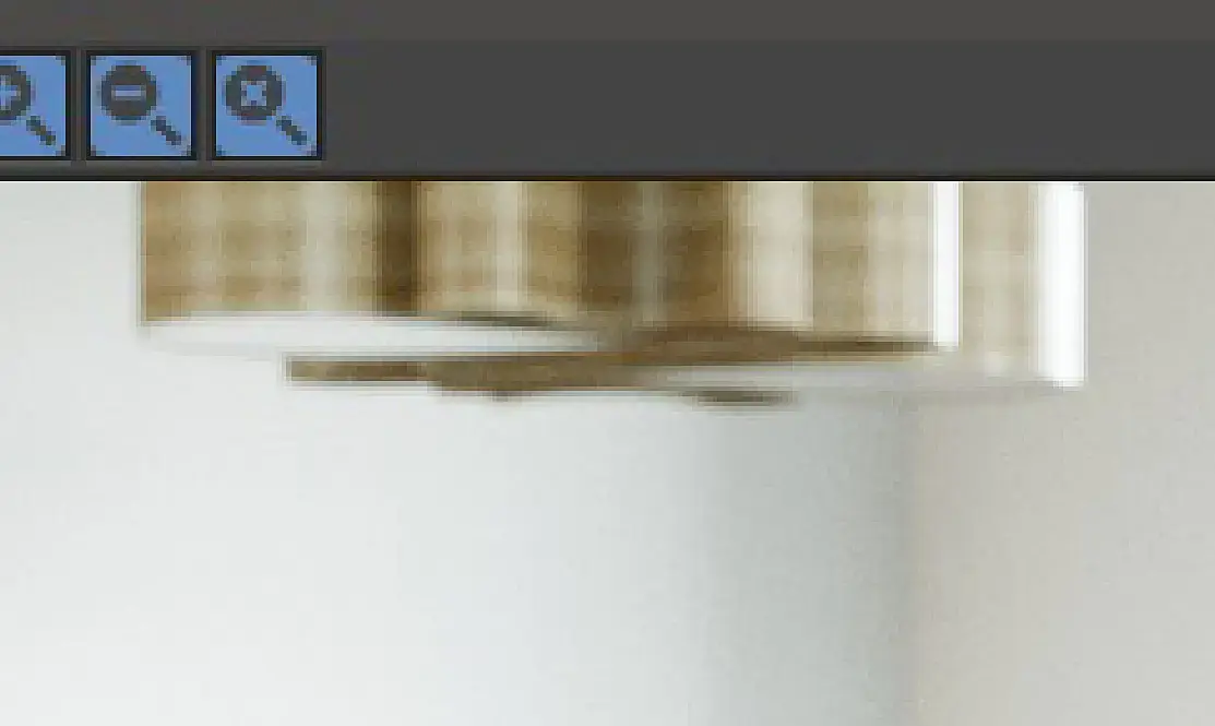

Что за ... стен что-то намутил... лучи примерно равны в диапозоне, но время.
Я провел визуальный анализ картинок на 13900KF. Показалось, что поверхности на визе Earanak более зашумлены и поулчается не хватает пассов. Что по уровню шума ... одинаковый на всю картинку?

Я не настолько глазастый. Увеличил картинки до 2500px с Nearest фильтрацией (что бы шум не замылился). Сижу вот клацаю туда-сюда. Вижу, что GI и отражения чуть иначе работают у 6.2 и 9.1, но вот что до шума... Черт его знает. Кажется что он просто по другому лёг на картинку. Т.е не могу определить какая картинка шумнее. Смотрел на разные поверхности. Разрешение конечно у изначального рендера 1200px, мелковато для такого анализа как по мне.

Попереключайтесь между вкладками, открыв эти картинки.
Сообщений: 10705
Rebate, у той, что 7:52 шума визуально меньше
Сообщений: 3990
Ну да, на этой области не хватает пассов. Следовательно и время должно быть больше, но мы не видим цифру шума по всей картинке, может адаптивным метод перекосячил, а общий шум равен на обоих изображениях, а вылизан на потолке...
... нет, сейчас выложу области, реально стен в пассами накосячил.

Нет, не понятно, то ли потому что у Earanak скрин, а у Thunderbird джипег, что-то со сжатием, или реально шум по всей картинке разный.

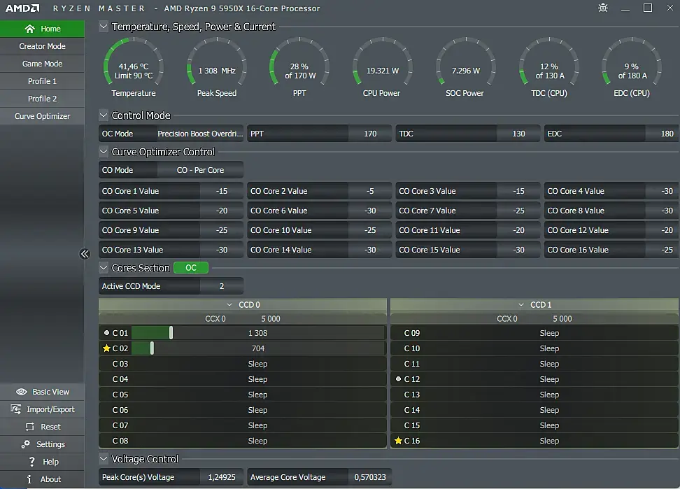

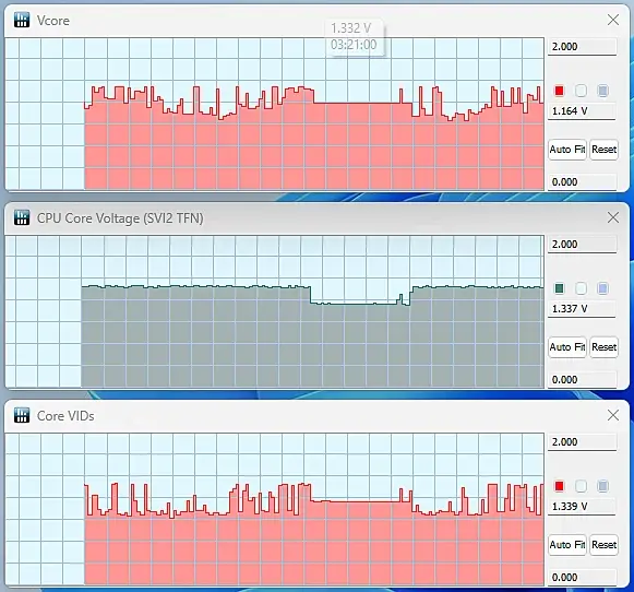

Добрый день, прощу помощи оценить результаты разгона, есть ли какие то подводные камни которых я не вижу, но которые могут в будущем негативно проявиться. Результаты корона теста ниже. Макс 2023

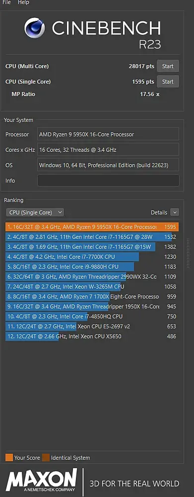

Собственно что было в стоке в cinebench 23  можно посмотреть в этой теме
https://3ddd.ru/forum/thread/show/ryzen_5950_i_dark_rock_pro_4_u_kogo_takaia_sborka/4#post1697276
Результаты cinebench сейчас
Что было сделано - настроил curve optimizer  с  помощью core cycler.Перенес настройки в биос и там же выставил лимиты  PBO
PPT-170
TDC-130
EDC-180
И последнее что сделал, установил dvid оффсет на -0,054 (это дало примерно 800-900 очков в cinebench). Ожидал что это сильнее повлияет на температуры но это больше почему то повлияло на производительность.

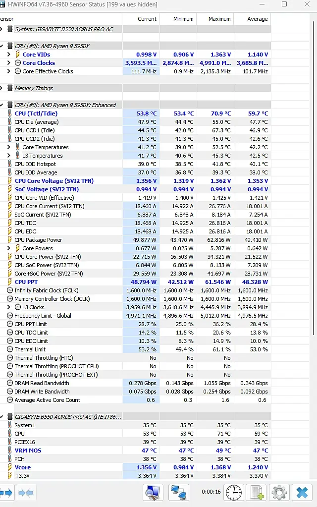

Теперь скрины из hwinfo в простое

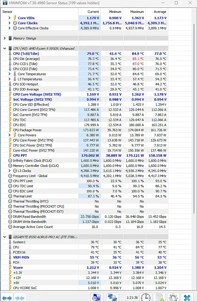

А эти после примерно 3х часов рендера в короне текучки
Скрин из райзен мастера
И еще несколько скринов графиков из hw info

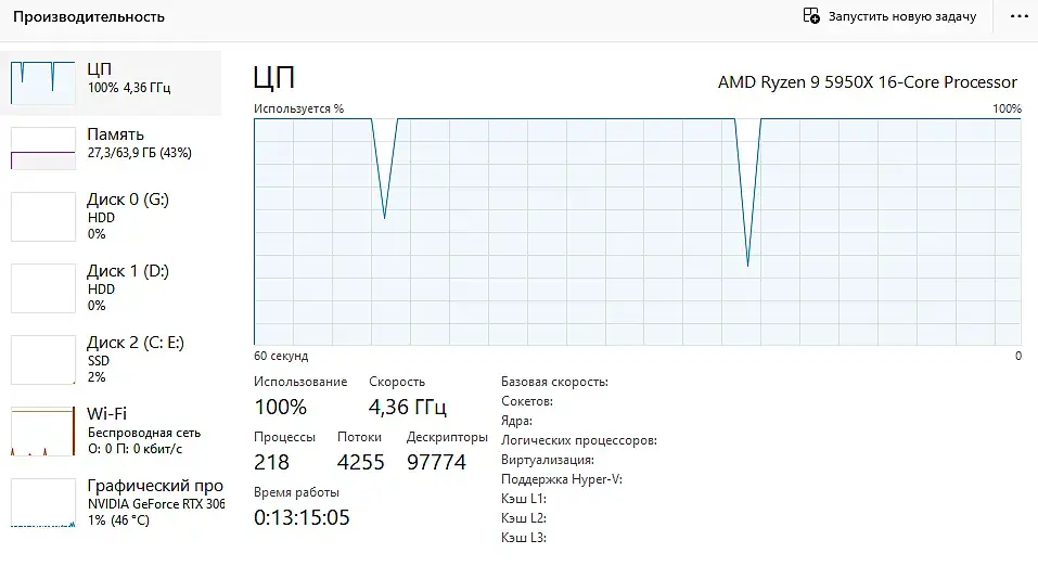

По центру провал на среднем графике это момент когда шел рендер. И еще один скрин из диспетчера задач во время рендера, где видно странные кратковременные просадки
