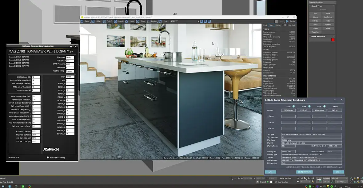

Мои действия. Выключил комп. Зашел в Биос. Выбрал Reset Defaults. Выставил обратно андервольт. Загрузил комп. Запустил Макс. Прогнал так же как и прошлый раз. Вышло так :
Логикой победить это ? Нууу... Ок. У 13900K/KF/KS - 16 из 24 ядер НЕ имеют кэша полноценного. Моооожет быть, такая разница потому что они обращаются часто к оперативке из за того что у них своей полноценной иерархии Кэша нет ? Нуу... Я не знаю как это еще объяснить.
Впрочем... Ну че там между 450сек и 480сек сколько той разницы...6.5% ? Ну если так подумать, по большому счету - фигня. Не ну, если кто воюет за каждый % в рендере - ок. Мне прост пофиг )) К тому же я сравнил JEDEC, если бы там был XMP-3200, вышло бы 3.5% разницы ? Вааау. Ну хоть кофе попил и почилил втыкая на рендер. Пойду дальше работать.

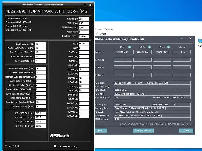

во геймеры дают - 32нс ))
а вот еще на 13700))

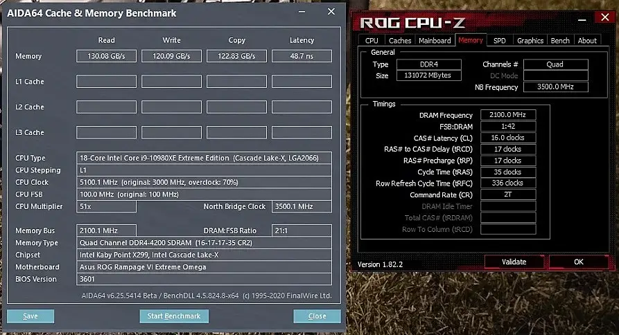

Цитата sten:
во геймеры дают
Такой низкий tRFC может давать ТОЛЬКО - Samsung B-Die чипы. Так что мало того что это геймеры - так еще и те кто успел антиквариатом закупиться в 2019 году )) Вот например DDR4 Sams B-Die в четырехканале ))
 Вот это серьезно конечно...

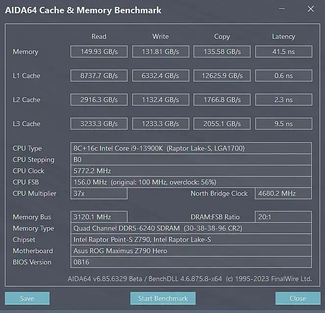

А вот таким скриншотом - можно серьезно опозориться :
Потому что FSB 156 и Аида не умеет такое считать )))
6240*2*64/8 = 99.8Gb, и Аида множит это на 1.56 = 155Gb (считал не сам, свистнул с форума).
Но фактически - это ошибка. И например Intel Memory Latency Checker выдаст 99-100гб ))
