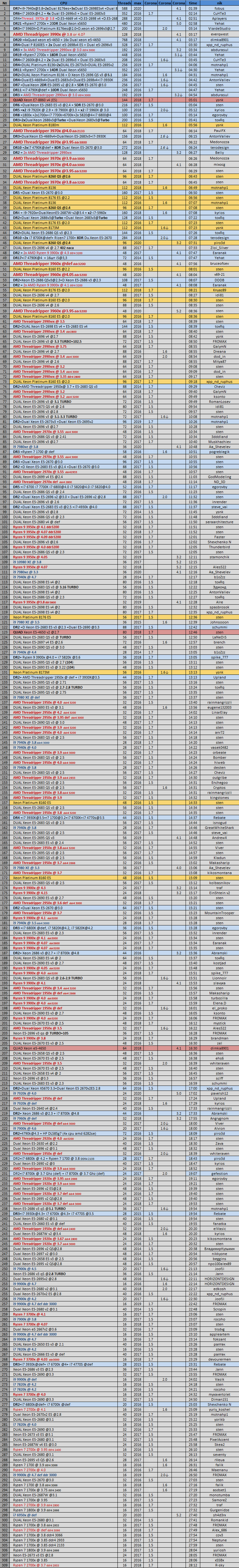

Тестируем процы MAX + CORONA
Сообщений: 7130
ОБОВЛЕННАЯ СЦЕНА!!!
3d мах 2017 или старше
Записываем результат в виде:
мах  + Корона
время = ?
3990x @ 3.9  - 6.0  (sten)
2х 8360ес - 7.18 (sten)
3990x @ 3.2  - 7.29  (sten)
2х 8280ес - 9.26 (sten)
9950х @5.2 - 10.10  (Anonio)
9950х @5.3 - 10.16  (v01ce)
9950х @5.3 - 10.24  (STEN)
2х 8260ес - 11.47 (sten)
ultra 9 285k - 12.14 (STEN)
7950х @5.2 - 12.14  (A_Niko)
14900K @5.6 - 12.21 (AndrewX)
7950х @5.2 - 12.26  (sten)
7950х @5.2- 12.45 (sten)
7950х @5.1 - 12.58 (sten)
7945hx turbo - 13.43 (v01ce)
9900x  = 14.27  (gunslinger)
ultra 7 265k - 15.00 (STEN)
14700Kf @ - 15.18 (Максим)
2990wх  - 16.04 (Dmitry6667)
7900х @5.25 - 16.04 (AndrIIP)
7900х @5.1 - 16.45 (sten)
5950х  - 17.29  (shafxat)
5950х @ 4.25 - 17.41 (sten)
5950х @ 4.1 - 18.04 (IK86)
13600к @ 5.1 - 21.28 (sten)
5900х @ 4.2 - 22.18 (sten)
7700х @5.35 - 24.00 (AndrIIP)
3900x @ 4.4  - 24.12 (Manax)
14600k   -  24.23 (FROMAX)
13400f @ 4.1 ~ 32.00  (sten)
nout 6800h @4  - 40.55 (sten)
2700х @3.9 - 48.26 (A_Niko)
_______
