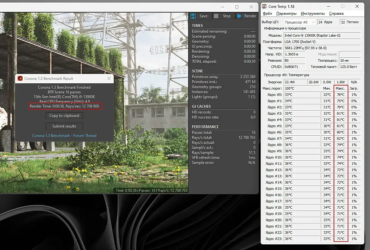

Собрал:
CPU: Intel Core i9-13th 13900K
Motherboard: MSI MPG Z790 EDGE WIFI DDR4
Memory: G.Skill Trident Z Royal 64Gb DDR4 3600MHz (2x32Gb) x2
SSD: 1Tb Kingston FURY Renegade + 2Tb Kingston FURY Renegade
SSD: 512 Gb ADATA XPG GAMMIX S70 BLADE
Power: Be Quiet Straight Power 11 Platinum 850W
Cooler CPU: NZXT KRAKEN X73
Graphic Card: NVIDIA GeForce RTX 3060 Ti Gigabyte 8Gb LHR
Case fans: Arctic Cooling P12 PWM PST RGB
Case: CORSAIR 5000D AIRFLOW
Рамка для CPU : Thermalright LGA1700-BCF
Термопаста Thermal Grizzly Kryonaut Extreme
До обновления Bios делал corona benchmark температура была 100 градусов на трех ядрах и 95 и ниже на остальных.
Далее обновил Bios и сделал еще тесты. Я не менял настройки в Bios ВООБЩЕ кроме XMP (3600 Mhz) для памяти.
Вот такие результате в стоке, что скажите?
Кстати, даже 37сек выдал один раз тест
потребление энергии 240-332W

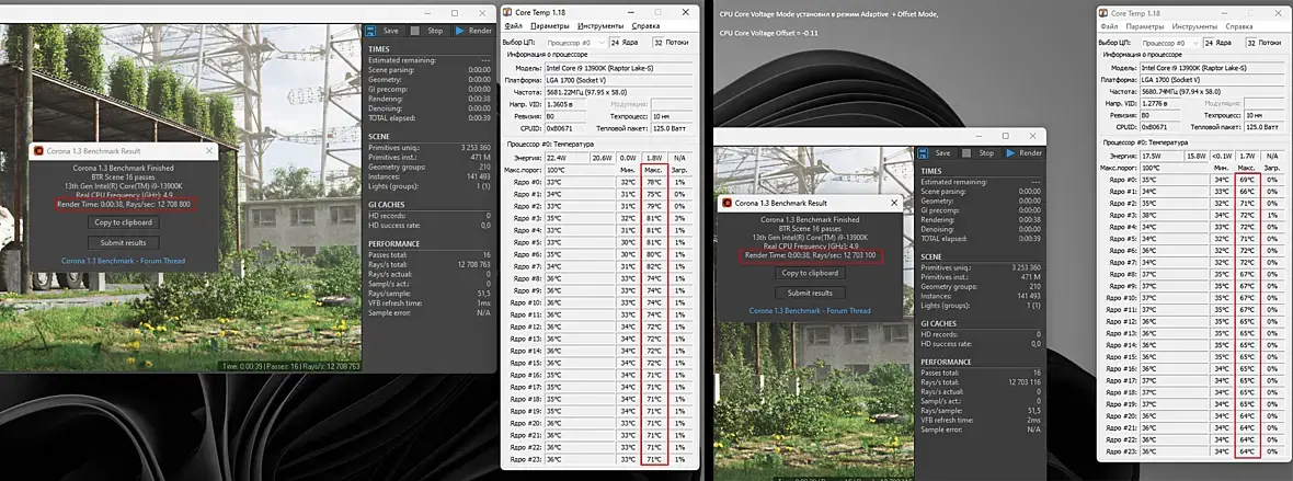

Сделал настройку в Bios
CPU Core Voltage Mode установил в режим "Adaptive  + Offset Mode
CPU Core Voltage Offset = -0.11
Сток слева / настройка справа

По поводу своих результатов с 13900KF :
В Corona Bench : 36 сек
В CBR23 : 40850
В V-Ray Bench : 27300
Местная тестовая сцена (Corona 9) : 8:22

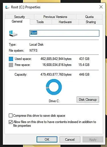

DDR4 3200MHz 2x16gb, SSD M.2 nVME 500gb
1. мало оперативной памяти. Явно мало 32Гб. надо 64гб по минималке.
2. 500гб мало... явно мало.. по причине того, что когда будет оставаться 5% свободного места на диске  -система будет подвисать серьезно.. скорость ssd будет падать и он превратится в кирпич. Надо больше места. Вы Архитектор.. Добавьте в перспективе на борт:
Archicad, Revit, AutoCAD, Lumion, Twin, UE5, quixel megascans, 3ds max(Corona9, Vray6), Substance, PS, LighRoom, Premiere , After Effect , .... и много много много много.. да хоть тот же D5. Профессионал увлеченный профессией увлекается многоими программами, которые помогают.. Сегодня тренд это 1Тб - это не обсуждается.. 500 -мало и все.
я думаю над приобретением как минимум 8Тб Жесткого диска.. т.к. 4Гб инфы на борту просто накопилось за 2 года работы. Если на перспективу.. Лучше 8+8.. один рабочий, другой зеркало(если данные важны). Жесткие диски имеют способность умирать. Если корректно располагать дерево папок.. или если вы часто делаете Save As Archive(zip).. то размер папки проекта разрастается. 2Тб на год хватит.. может чуть больше под проекты.. если это фирма.. там много Download + Merge будет..
