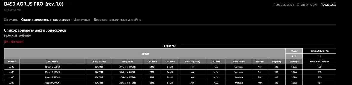

Всем привет, подскажите процессор Ryzen 9 5950x заведется на b450 чипсете? (B450 AORUS PRO-CF)
Сообщений: 3836
На сайте c 15.11.2021
Цитата zeroid:
Оно?
Оно да, но пишут что расплавится нафиг все, сгорит/прогорит, даже дисковод пострадает 🤣
Сообщений: 3992
Таблица. Первый вопрос был "заведется?" - вам дали ссылку на совместимость. "Расплавится?". При хорошем обдуве зоны vrm нет. Держать не выше 90°. При визе 24 часа, температура всех компонентов выше, чем за пару часов. Есть ли вероятность отруба при 24/7 визе - есть.

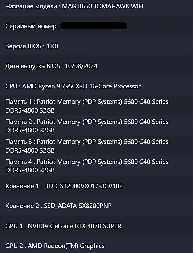

Доброго дня всем. Господа,я уже не знаю куда обратиться. У меня какие то проблемы с компьютером и я не понимаю, куда копать, помогите.😢
Я купила новый комп в феврале. Сборку заказала достаточно мощную, для работы с экстерьерами. Но я не продвинутый пользователь по части железа, первое время работала с монитором, воткнутым не в слот видеокарты, а в материнку х)) и не понимала, почему периодически мониторы вырубались. Заменила монитор на более новый, воткнула правильно, проблема ушла. Но появилась другая!
Во время работы с максом: я делаю финальную доработку экстерьера дома перед рендером. У меня уже достаточно плотно упакованная сцена: геометрия дома, рельеф, скаттеры, растения, мб мебель. Иногда нужно поработать со включенным интерактивным рендером, чтобы проследить изменения. И тут у меня вырубается комп... Это происходит в рандомный момент времени, я не смогла отследить, как это происходит. Один раз он вырубился при игре в Baldurs Gate. В остальных случаях такого не бывает. При обычной работе с максом тоже не вырубается.
Я делала несколько тестов с Аидой, OSST и Furmark. Температуры в норме, ничего не перегревается, не вырубается. Но во время тестов я не могу работать в максе, чтобы зафиксировать ошибку, он не активен...
Вот мои характеристики системы:
Водяное охлаждение Thermaltake/Barrow/EK
И блок питания GameMax GX-750 PRO 3.0 [ГС-00008000]
На сайте c 23.05.2025
Сообщений: 9
Попробуйте проверить софтом подобному Core Temp (или его), можно еще GPU-Z для видеокарты. Данный софт позволяет сохранять логи, допустим каждые 5-10 секунд и писать в файл, когда пк вырубится, будет сохраненный файл с данными температуры в последние секунды.
На сайте c 19.02.2011
Сообщений: 4260
Как вариант - блок питания вырубается. У меня когда то было такое. К температуре и нагрузке это не имело отношения, вырубался просто потому что. Если остался предыдущий БП и он подходит, можно заменить, потестить, проверить.
На сайте c 12.10.2019
Сообщений: 255
Ещё попробуйте с 2 плашками памяти, потом с другой парой.
Включите подробные логи системы, может туда что вывалится.

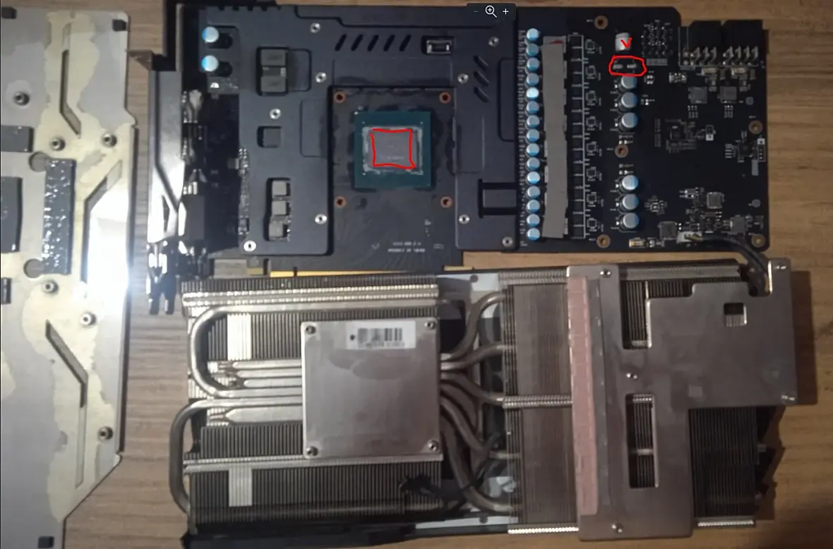

Сообщений: 3192
Крит
Смотрю начала видяха греться, ну так в пределах допустимого. До 75 градусов. Под нагрузкой, сейчас жарко думаю может так должно быть. Но она прям подвывала в закрытом корпусе. Завоет на пару секунд, потом норм. И так постоянно в играх. В корпусе хорошая вентиляция. Крышку снимаю, не воет. Но греется.
В простое вроде до 50, но она мне как-то показалась горячая.
Думай дай заменю термопасту. Снял крышку, вроде аккуратно все снимал. А термопаста собралась по периметру чипа на краях. В середине как что-то мокрое, водичка. По идее так не должно быть. Но тут беда отпал конденсатор 270, там идиотский зазор есть видно при снятии цепанул. Ну не беде думаю. Начал припаивать, а там очень короткие ножки. Прям зацепиться невозможно. Но в итоге и они оторвались. Нужно заказывать этот конденсатор.
Еще у меня такая мысль а карта вообще могла без него работать? может от отвалился, что карта грелась?
Красным показал конденсатор. И обозначил область в районе которой была полоска термопасты. В середине ее не было, была как жидкость слегка. Может она на фракции разложилась ? Карта 2070 msi
Нужно заказать конденсатор. Подходил в один сервис, говорит ищи старые разборки с материнок. Но я думаю заказать.
Кто-то знает какой лучше?
270 мкФ 16В вроде
Он у меня называется  EAY23 270 16V
Сообщений: 4772
paz, в магазине радиоэлектроники просто купи с такими же характеристиками новый, можно по интернету, либо вообще из китая, у нас могут за штучные кондеры драть как за десяток из китая, единсвтенное на размер смотри, может быть другого размера лишь бы влез под радиатор.
какой производитель не сильно важно. если точно такого нет, можно чуть больше по емкости, но не меньше
