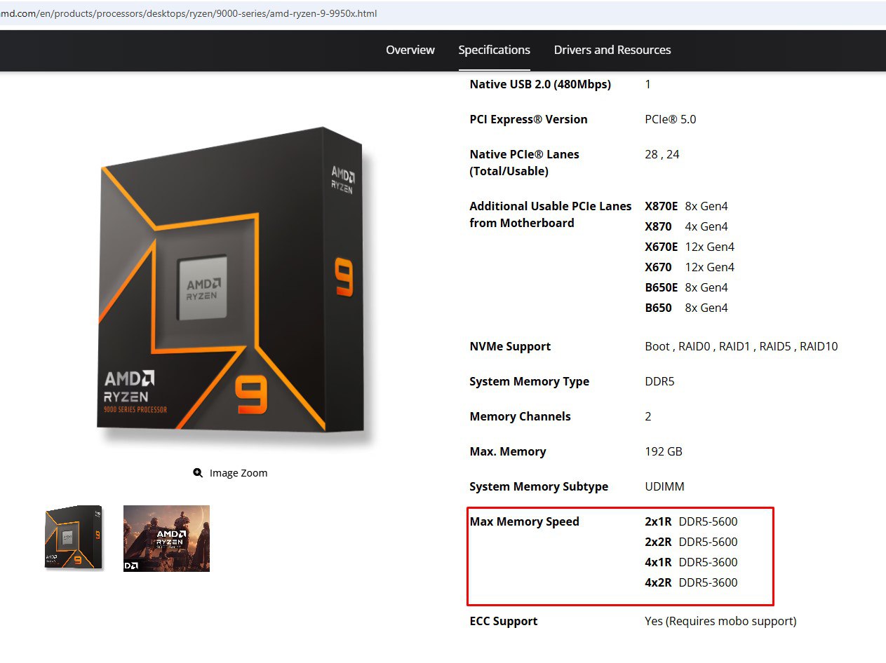

Bestviz, CUDIMM работают только на Интеле.
Ну в смысле на заявленных частотах.
На АМД будет 3200Mhz, даже не 3600Mhz 😁

Я кстати нагуглил что некоторые платы умеют обходить CUDIMM CKD, делая из них обычные UDIMM плашки. Но без подробностей. Я чет не врубился зачем это сделано на Z890, и есть ли такой Bypass режим на АМ5.
shinodem, если речь идет про две плашки - да, бессмысленно на такой низкой частоте. Но если четыре плашки под 6400Mhz это разгружает контроллер памяти. Интел то конечно годно память гонит, но и там при 192-256гб уже после 6000Mhz начинаются танцы с бубном по настройке Skew сопротивлений и повышению SA+AUX напряжения, пляски с RTL/IOL тренингом и прочее веселье. CUDIMM-ы просто позволяют брать эти частоты с меньшим геморроем.

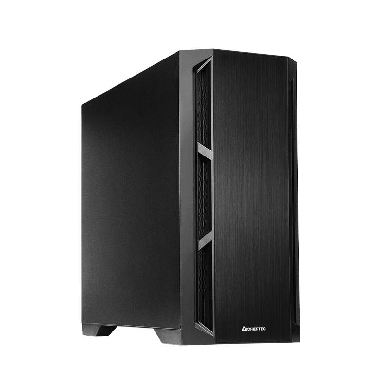

Спасибо, тогда буду собирать в корпусе Chieftec apex Q, который я недавно купил. Думал, свою текущую сборку с 5950x в него переместить, но наверное соберу в нем свою новую сборку с 9950x, т.к. он просторней моего Fractal Define 7 Compact. Размещу СЖО сверху на выдув + один 140 на задней панели. На вдув получается один снизу 120 и два или три 140 на передней панели. Надо будет докупить один или два вентилятора 140 для передней панели, а то в комплекте там идет только один...
