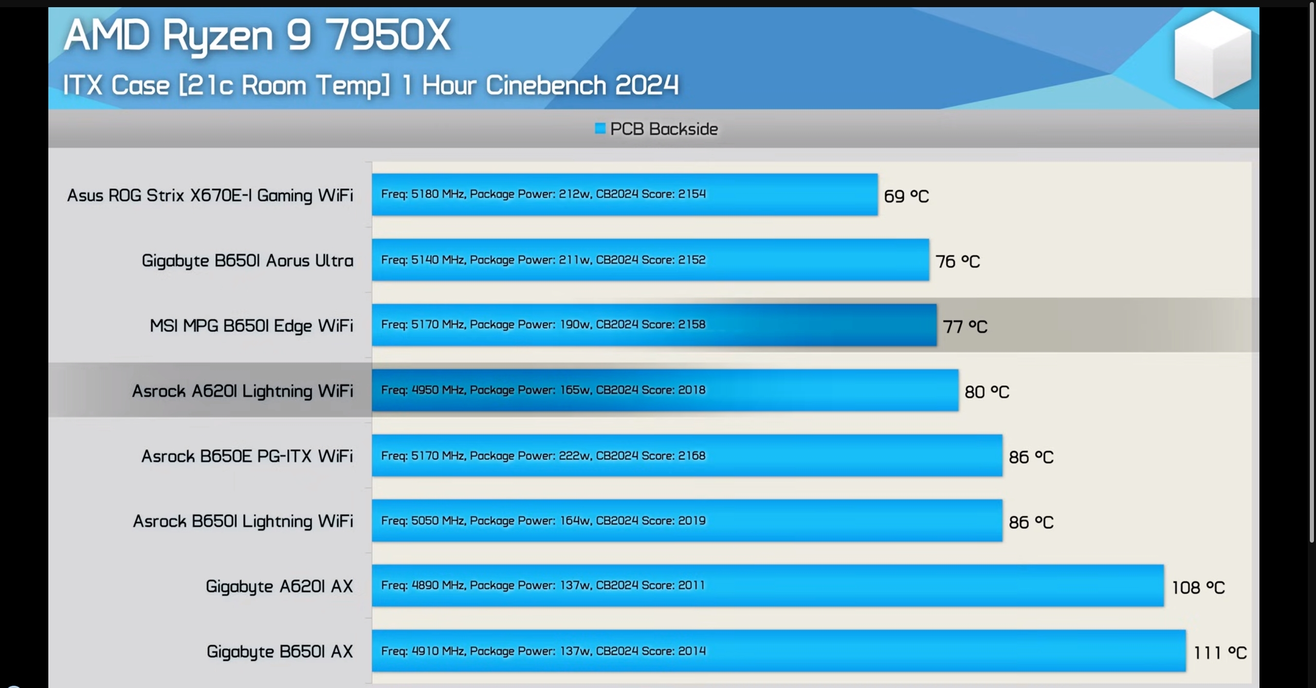

Earanak, Спасибо за развернутый ответ ! Что бы я без вас делал ) Не хотелось бы конечно настраивать всякие там "курвы" ) Но видимо придется в это въезжать ... Погуглил у себя, по Питеру PRO версии тоже пока нет
А я правильно понимаю что на 95С не стоит гонять 7950x это чревато проблемами на длинной дистанции ?
На сайте c 24.06.2014
Сообщений: 5068
95c у 7950X температура распространенная, в большинстве случаев у рядовых пользователей при полной нагрузке с платами которые по заводу ставят PPT лимит в 230вт для него. Процессор так то не редкий, особенно в наших кругах, и вот... Прошло 32 месяца с момента его релиза и я чет как то не вижу массовых жалоб на то что они помирают. Так что думаю эмпирическим путем можно сказать что 95с для 7950Х - терпимо.
Да, конечно надо понимать что это его родной лимит в 95с, при котором он может чуть (или не чуть) начинать сбрасывать частоты что бы совсем уж не выгореть. И в целом это не есть хорошо прям доводить до этого лимита проц... Но как видите, судя по всему это не смертельно. А если при 95с и полной нагрузке в рендере он не проседает ниже 4.9Ghz то и вовсе можно сказать что он в порядке. Ну а если все таки проседает, то значит что ему охлаждения прям прилично не хватает.
Кстати на годном охладе с норм пастой и Курвой конечно эту температуру можно просадить ниже 95 с его полноценной производительностью. Прост на его релизе бытовало мнение что он якобы любыми путями буститься пока не упрется в 95с. Ну типа что это он так специально спроектирован, типа это не косяк толстой IHS крышки при ее малой площади а это типа задумка такая... Но оказалось что нет. Если крышку сточить на пару миллиметров и шлифануть ее годно то и вовсе до 80 можно просадить его. Но это уже совсем другая история )))

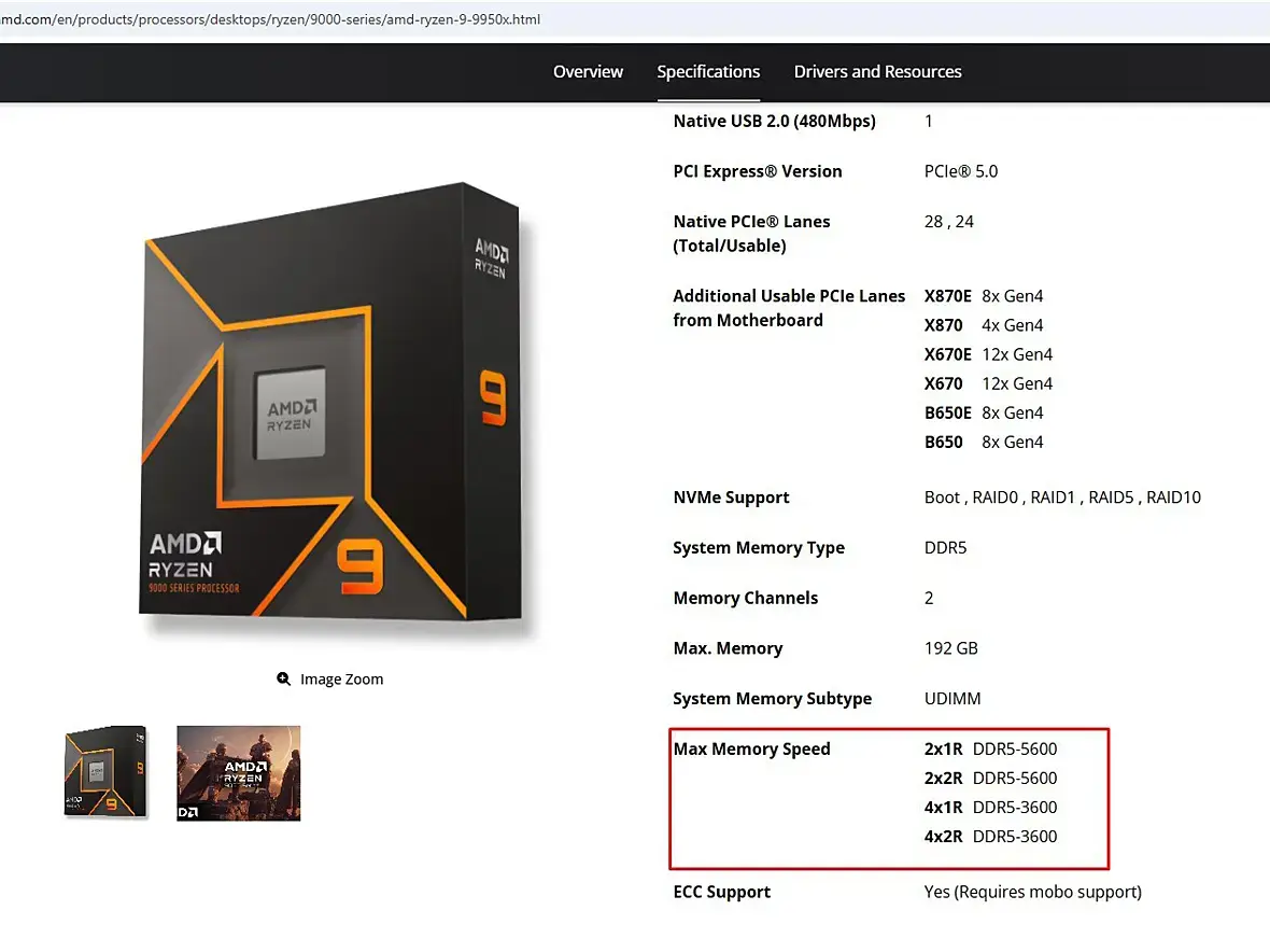

Вот что пишет сайт АМД

kanzentai,
у вас классная материнка . нет смысла менять
это гарантированные характеристики запуска. При этом 4 х 2R DDR5 (4 х 32 ГБ) отлично работают на 5200, плата Гига Аорус Х670. 4800 работает точно на всех, может за редким исключением.

А в плане стабильной работы? Просто насколько я знаю нужно давать тест при полной нагрузке ?
Стабильно.
sten, может подтвердить/опровергнуть долгую, стабильную работу с 4800, на основе десятков сборок.

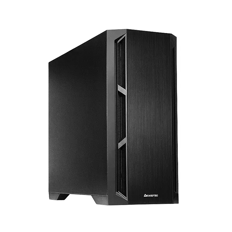

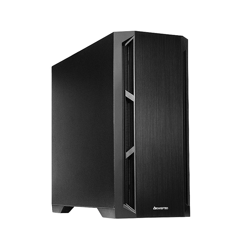

Как раз сегодня доставили мне корпус Chieftec APEX Q
Недорогой, красивый, без окон и подсветки. Металл добротный. Имеется шумозащита, пылевые фильтры. Вместительный, много места для вентиляторов. Разъем Type C. Дверцы легко открываются. Хорошая альтернатива Fractal, который сейчас стоит бешеные деньги. Купил за 100 баксов
