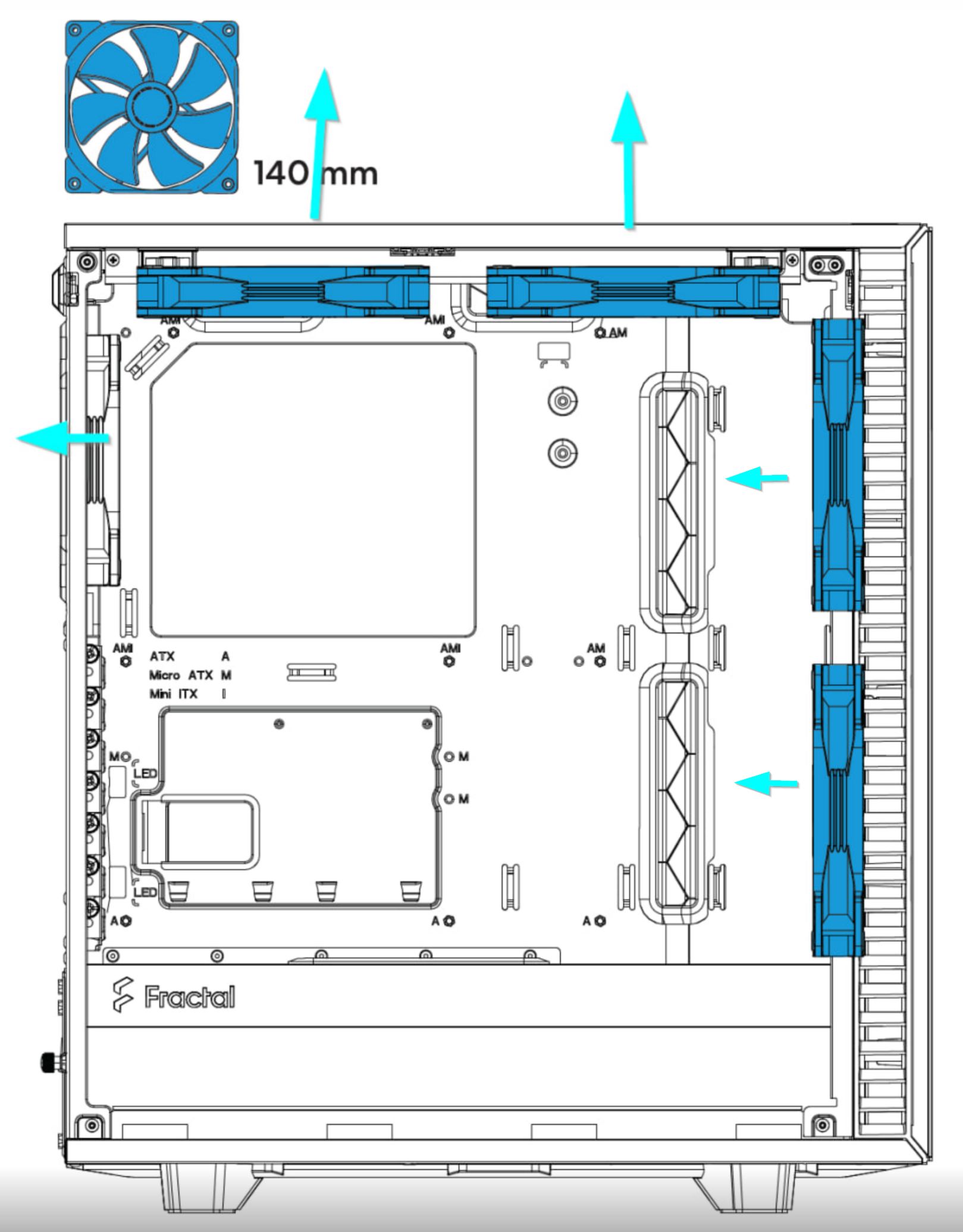

torch256, могу из личного опыта сказать.
если процеессор слабее - рендер дольше.
а если оперативки не хватает - рендера нет вообще!
в суровых реалих 32 - это для оффисных приложений уже (нет, можно, конечно, работать, я, например работал нормально, но у меня опыта оптимизации сцен 15 лет)
насчет холода - сам сижу на 280 воде от фрактала - все прекрасно. охлаждает так же, как 360, только тише "на голову"
по цене сейчас все одинаково стоит. что башня, что 360 вода, что 280 imo

Здравствуйте ! Подскажите пожалуйста нормальный продуваемый корпус для 7950x, arctic liquid freezer iii pro 360
Похоже что мой корпус Phanteks Enthoo Evolv ATX для таких задач не предназначен... Греется как печка, воздухозаборники на вдув и выдув очень узкие, 2 стекла - тоже видимо сказываются. Снимаю все панели - 92 градуса выдает в рендре. Закрываю, 2 минуты и 95
Сообщений: 3889
LANCOOL III, LANCOOL 216 от LIAN LI  норм ИМХО.
ЗЫ. так 7000 линейка вся горячая, вон AMD заявляют, что это норм рабочая температура=)))
Ручками в биосе можно чуть подужать лимиты и курву подзанизить для начала. Но, повторюсь он сам по природе горячий.
