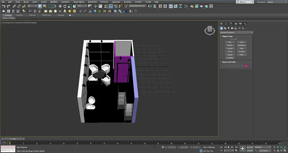

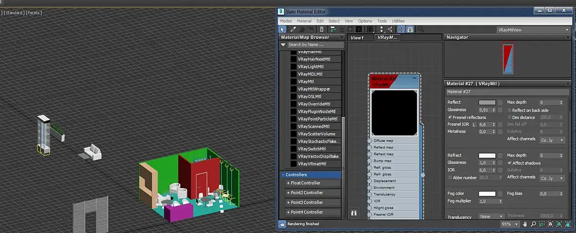

Добрый день! очень нужна помощь!!! материалы на сцене есть, на другом компе все работает, отображается, а тут ничего не видно.что это может быть?!
все что я обозначаю как вирэй МТЛ- становится черным на отображении.

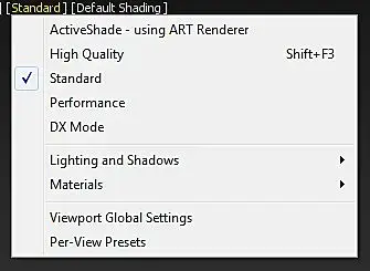

На сайте c 24.12.2010
Сообщений: 896
Туркменистан
Переключиться в High Quality потом обратно в Standart
У меня почему то такой глюк есть в 2019
На сайте c 30.09.2018
Спасибо) помогло, но теперь новая проблема... с чем это может быть связано?!
