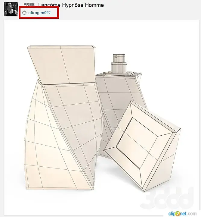

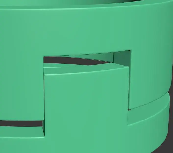

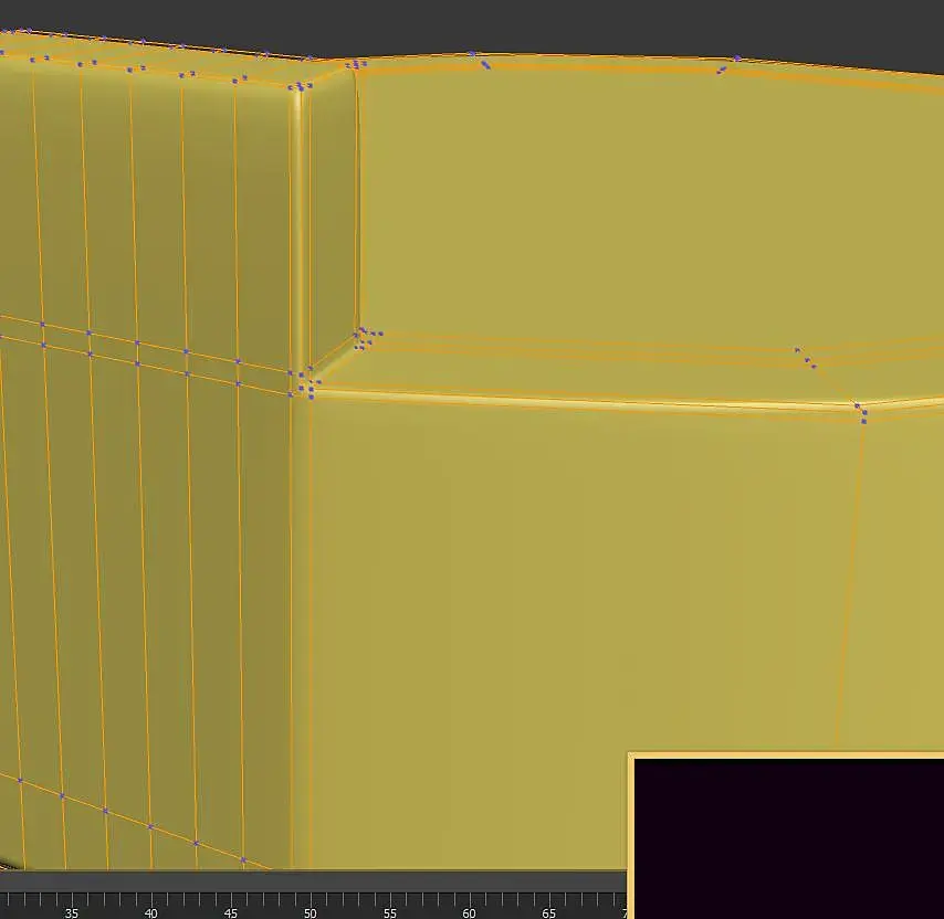

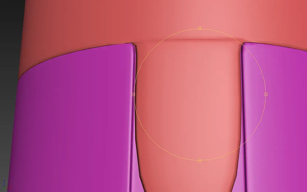

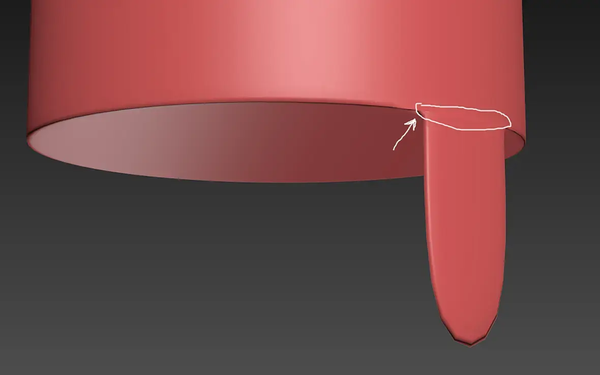

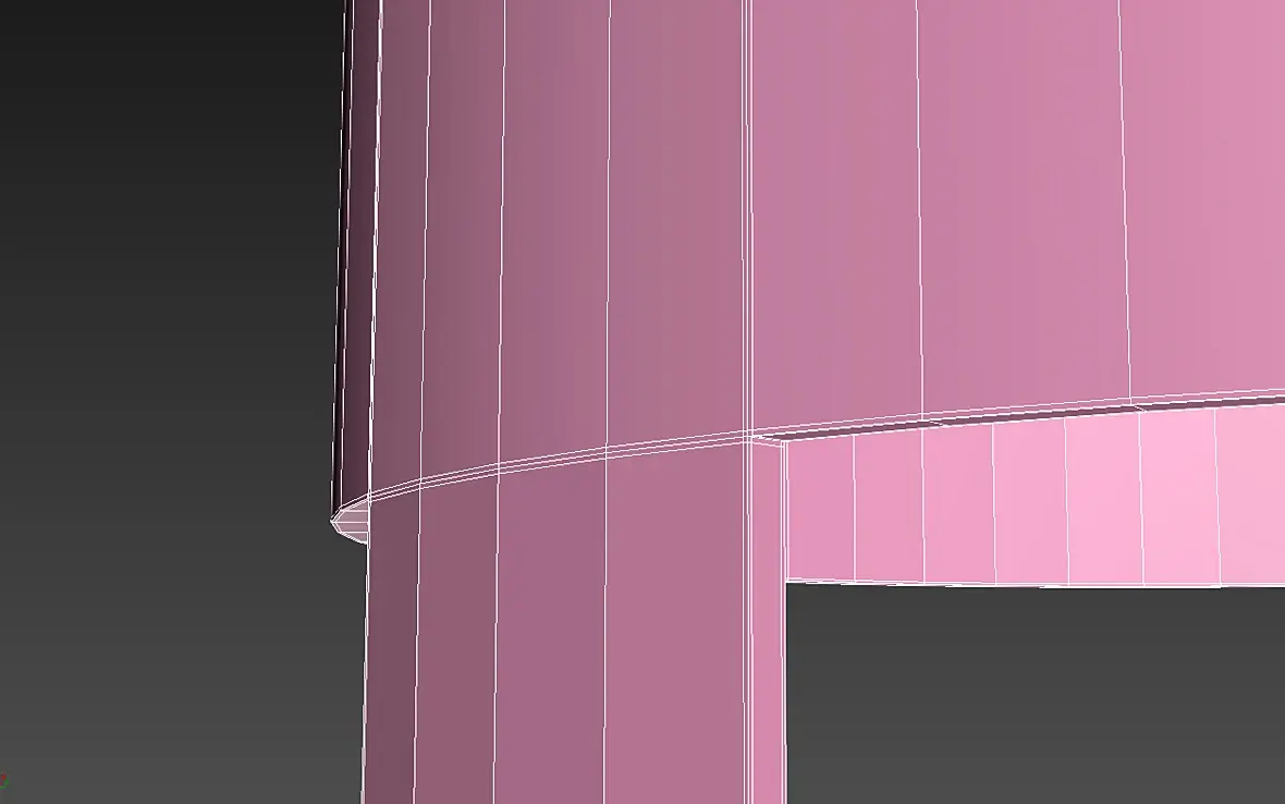

Доброго времени суток! Встала задача вытянуть одну из граней цилиндра вниз, с последующим применением модификатора Turbosmooth. При этом, углы, образовавшиеся по краям части, которая была выдавлена должны быть не плавными, а как можно острее. Помогите, кто может. Уверен, здесь работы на пару щелчков мыши, но не могу сообразить, куда добавить доп. edges. Спасибо заранее!

Вертикальных доп. лупов не хватает просто.
На сайте c 15.11.2008
Сообщений: 25
Dubai

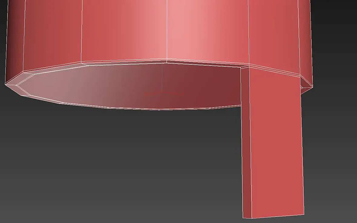

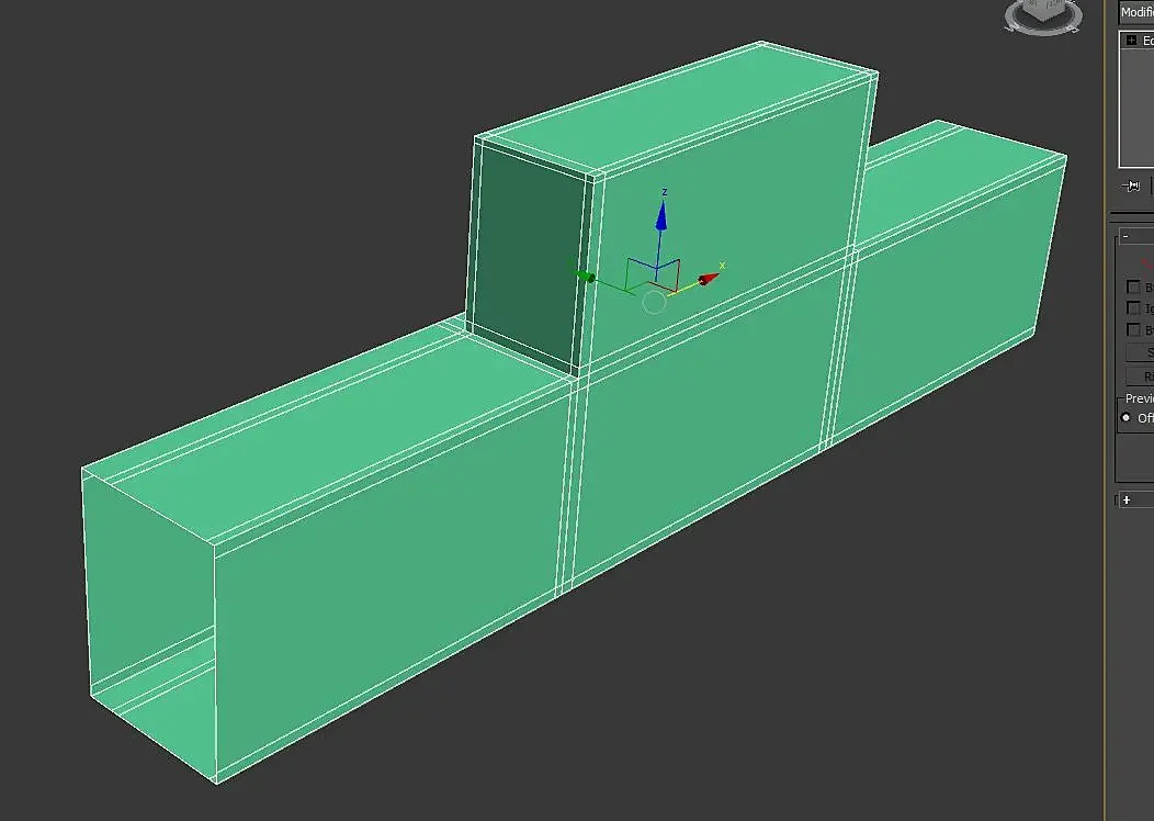

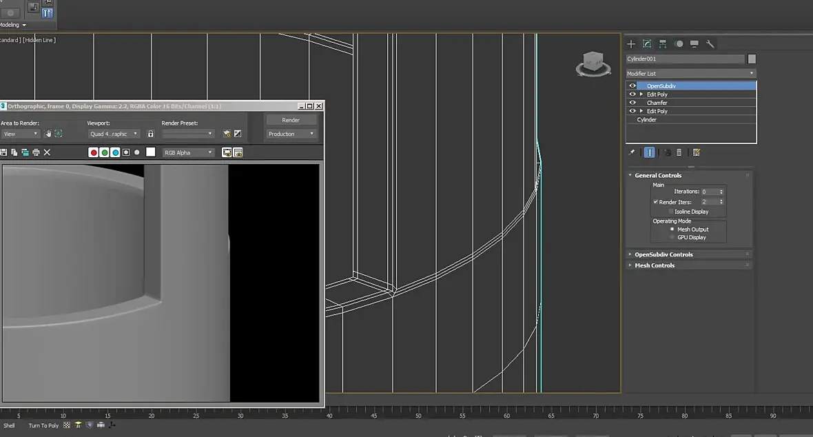

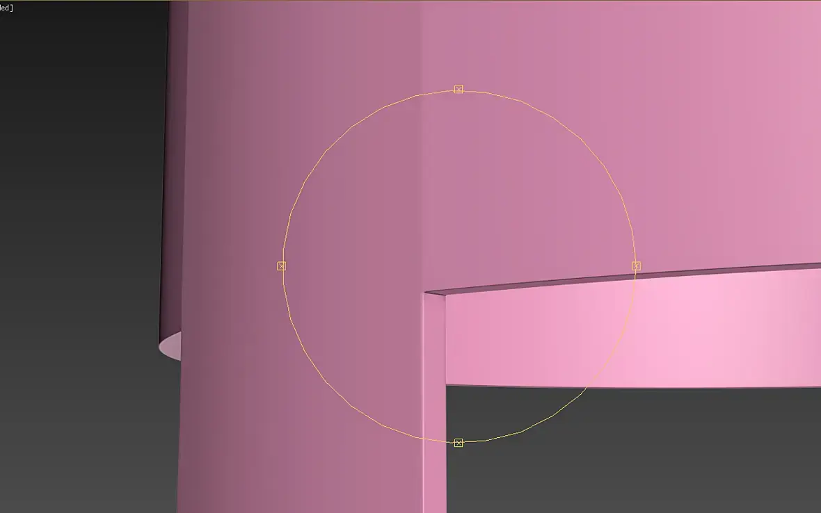

как по мне, лучше сначала сколапсить одну итерацию,а потом выдавливать этот элемент, сетка не плотная. если сейчас добавить ребер, окружность форму потеряет
На сайте c 17.11.2006
Сообщений: 738

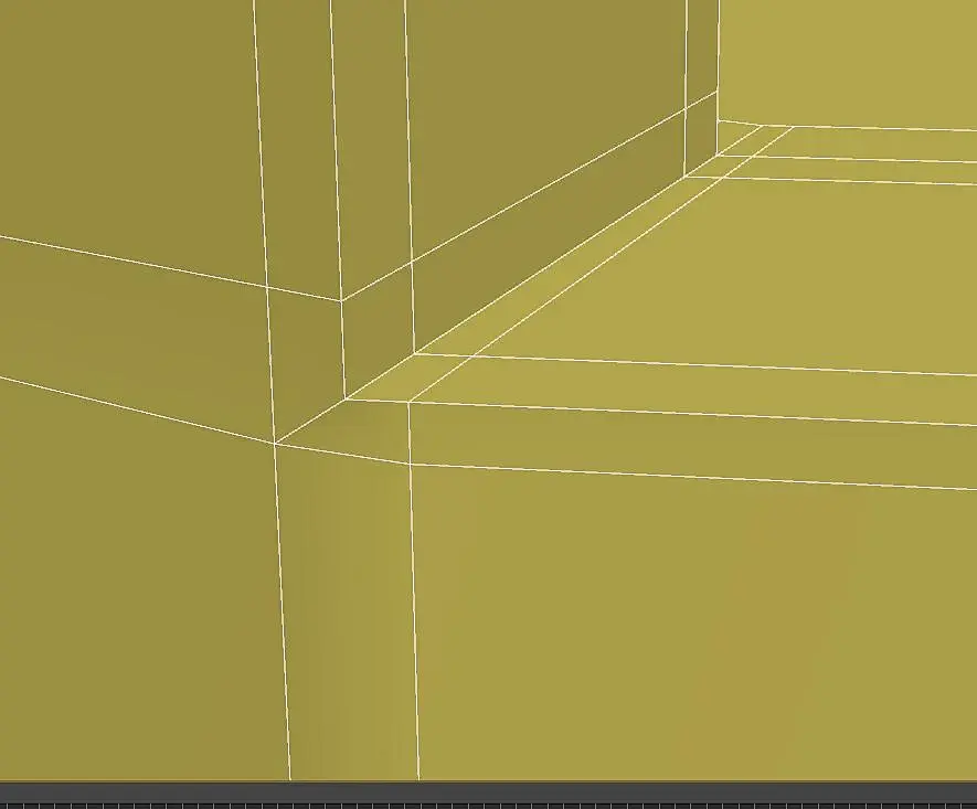

ну по идее по типсам, сетка примерно такой должна быть - но это было для куба, а для цилиндра?  все равно перегиб получается

Я не говорил, что я новичок в моделировании. Здесь обычный Box, к которому применен Twist, а затем добавлены доп. грани, чтобы были острее углы. Но в конкретном примере, из-за которого создал эту тему, ничего толкового на ум не приходит...

Если их добавить по краям, то будет виден перегиб и форма цилиндра исказится в месте дополнительных граней, как на скрине у AMD_shnik

Искажается форма цилиндра, вот что мешает...

Нет, сетка не столь важна. Важно, чтобы у этой модели выступ, на которым мучаюсь, по ширине совпадал с углублением модели, той что ниже.

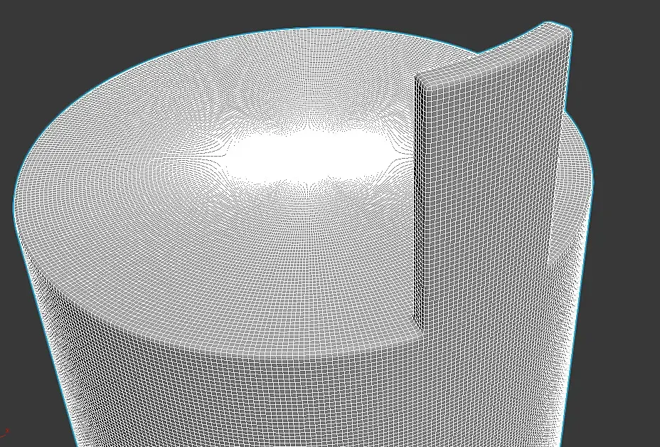

Как вариант - экструдировать из уже сглаженной модели. Но полигонов будет МНОГО.
Спасибо за предложение, но такой способ не подойдет. Хочется разумно использовать полигоны. Я думал это не такая трудная задача... Принцип то понятен и мне, как это сделать, но после применения Turbosmooth грани добавленные видно и они бросаются в глаза

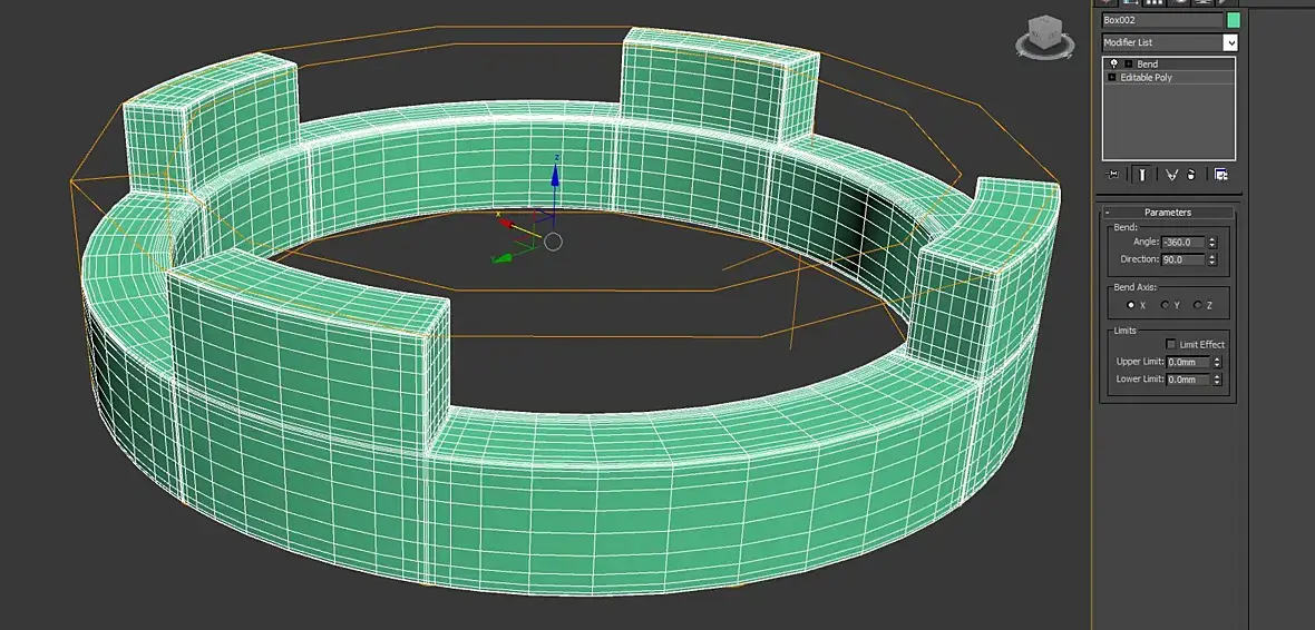

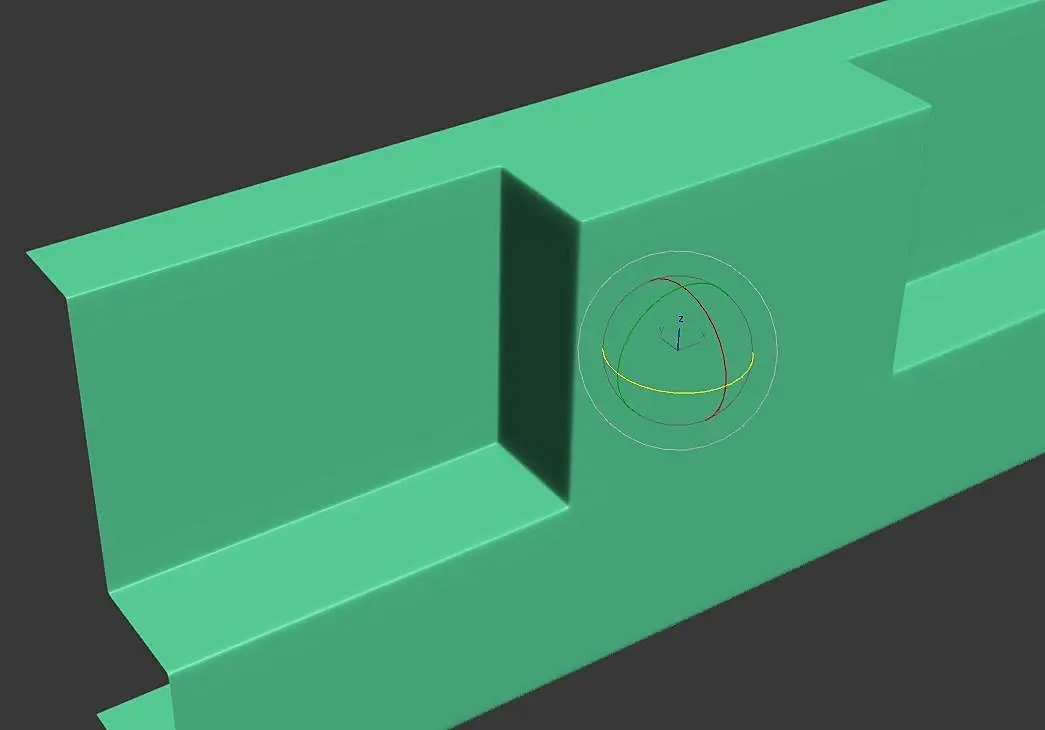

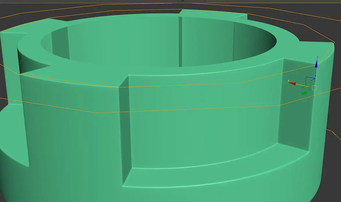

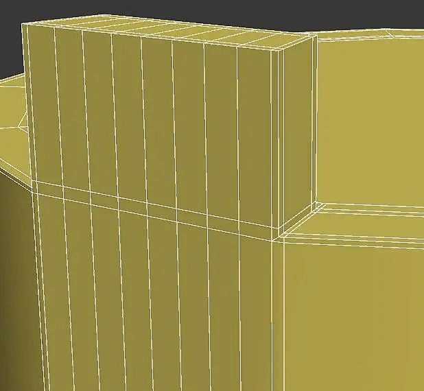

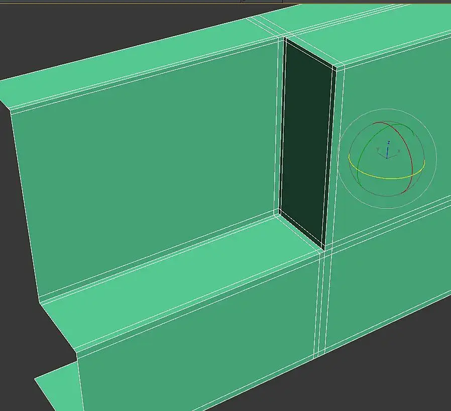

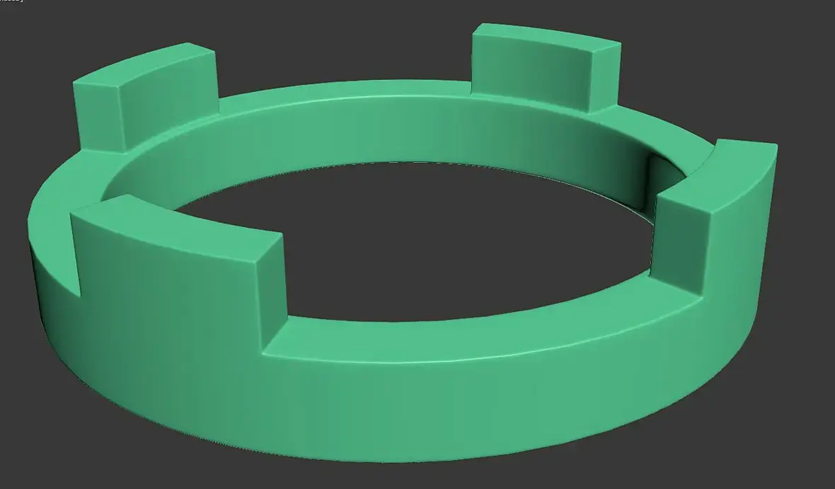

а знаете, вот на ночь глядя вспомнилось мне, как девушке помогали люстрю сделать, как корону, вот я и подумал
 ну а там дальше я думаю монятно
так, навскидку

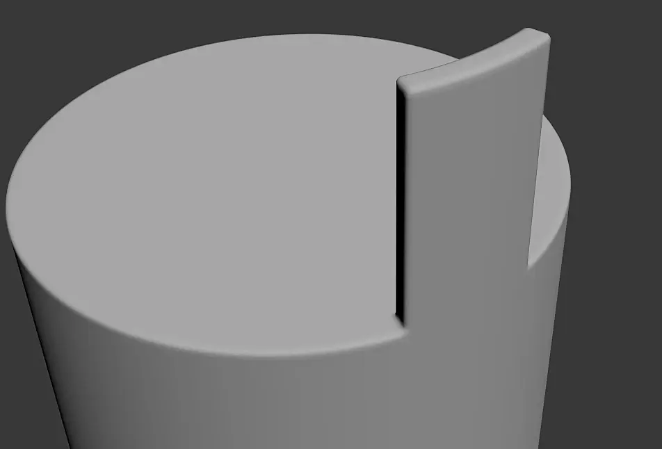

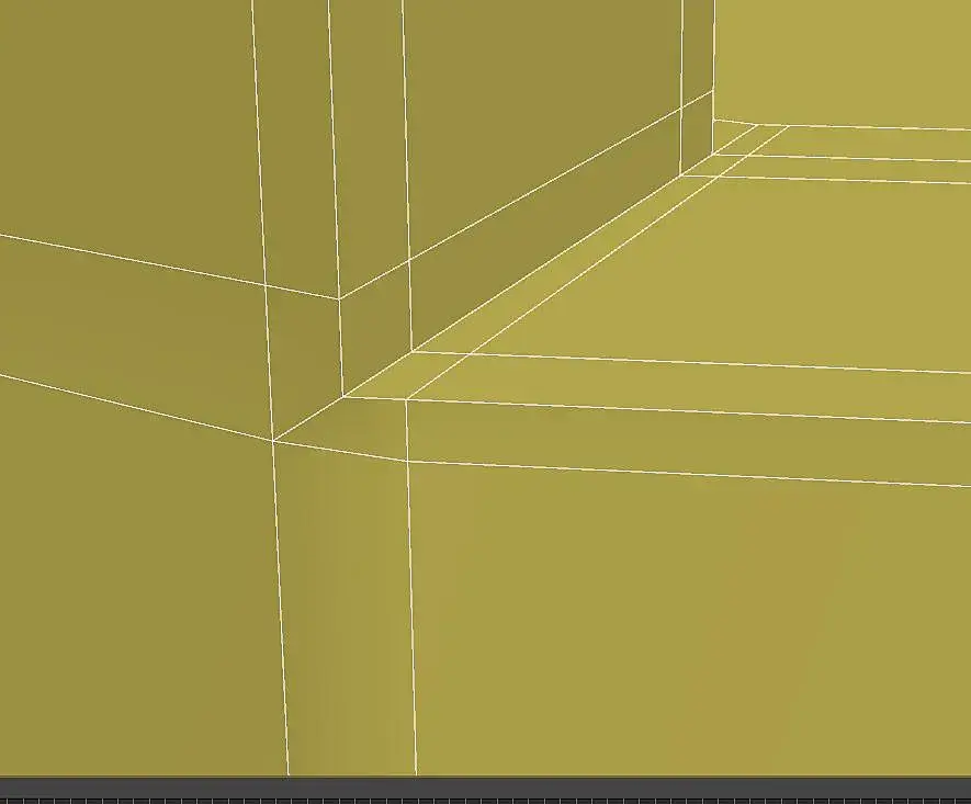

AMD_shnik, это кажется то, что нужно, спасибо! Буду пытаться что-то вылепить, отталкиваясь от этих скринов.
Получилось лучше, чем было, но все же уплотнение сетки видно... Если это как-то убрать, то будет вообще идеально!

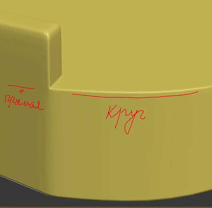

да форма то любая может быть, главное сама суть. у тебя сетка хорошая, у меня чамфер вечно глючит, мне проще так нарезать
как по-мне, когда она прямая (в смысле не на цилиндре - ее править проще)
