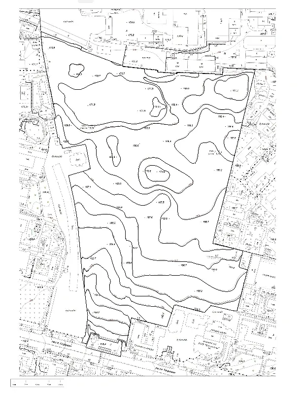

Всем доброго времени суток.
Уважаемые ландшафтники, есть парк в центре Киева, площадью 20га. Никак не могу понять где взять или как рассчитать тэпы, а конкретнее:
- Нормативную рекреационную нагрузку
- Площадь на одного посетителя
- И количество этих посетителей на единицу времени.
Прям голову сломал уже, может кто сталкивается с таким, буду очень благодарен. План прикрепляю на всякий.

В российских нормативах аналогичные вашим параметры есть в Своде Правил "Градостроительство. Планировка и застройка городских и сельских поселений". Думаю, что в украинских нормах есть что-то похожее, примерно там же ("фундамент" общий))
На сайте c 03.02.2014
Сообщений: 375
СП 42.13330 пункт 9.10
СП 475.1325800 Парки. Сам не читал, но что-то полезное там наверняка есть.

Спасибо всем кто откликнулся, нашел сам в ДБН. Те же СНИПы. 100 человек на гектар
