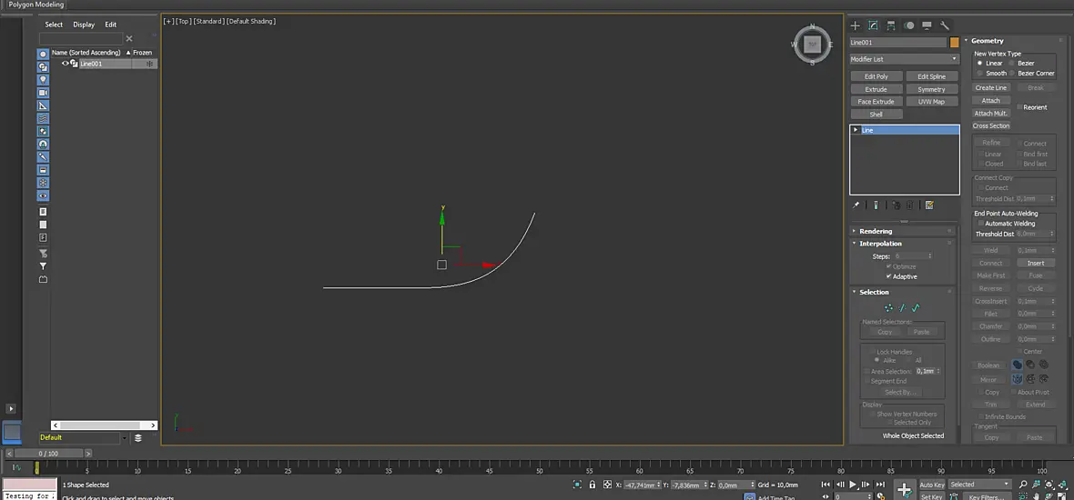

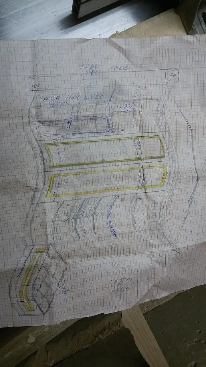

Доброго времени суток. Обращаюсь к вам за помощью в проектировании такого шкафа. Делаю отдельные фасады, накладываю модификатор бэнд, скругляю,все норм, а вот в обратную сторону (в отрицательную) гнуться они не хотят. Помогите советом,как можно сделать фасады,которые гнутся в другую сторону)) или можно без этого модификатора обойтись?

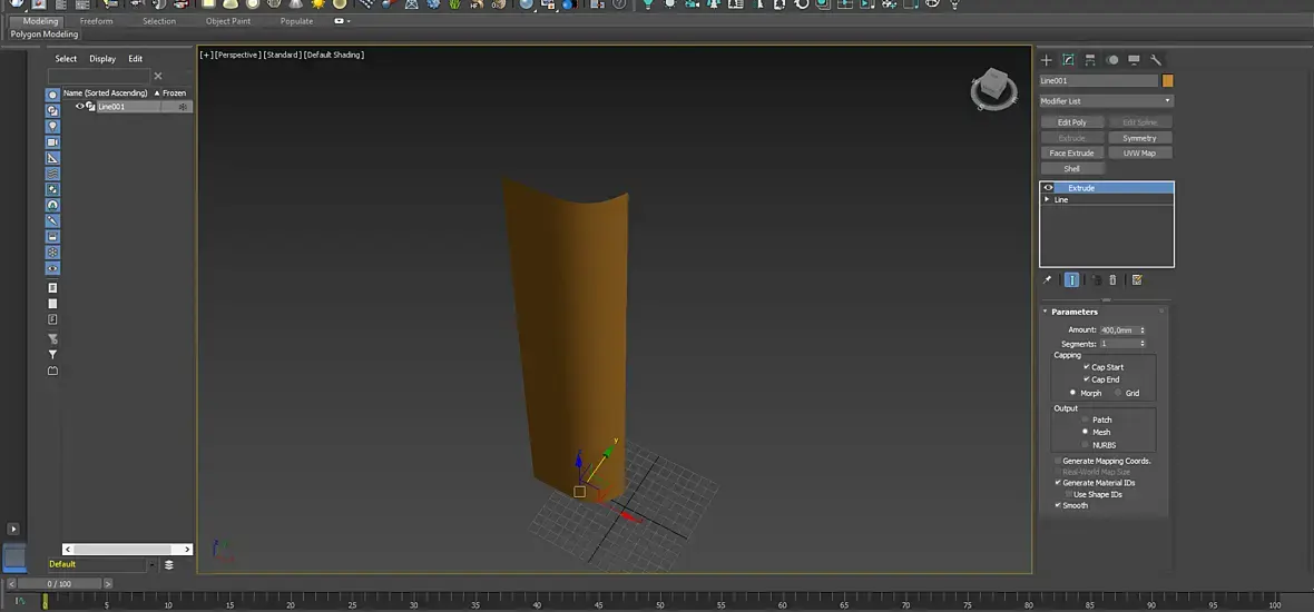

Не надо ничего гнуть.
Рисуете сечение двери дальше зкструд и Ваша дверь готова.
Рисуете сечение двери далтше зкструд и Ваша дверь готова.
рисовать сплайнами и экструд? или как
На сайте c 02.03.2016
Сообщений: 313
Да просто рисуйте сплайнами нужную вам форму и дальше применяете екструд.

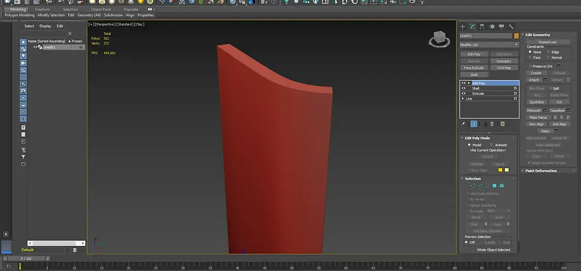

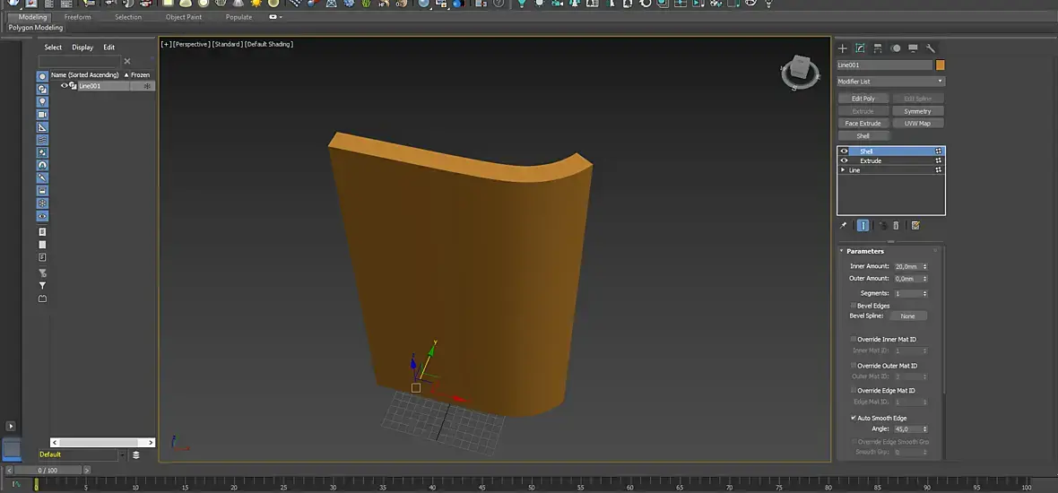

Можно  сделать так:
1. нарисовать нужную вам форму сплайнами
2.Применить модификатор екструд, указав нужную вам высоту
3.После применив модификатор shell, указав так же нужный вам размер
4.После применив Edit poly, можно выделить грани и использовать chamfer, что бы сгладить грани, углы как вам удобнее и пожеланию

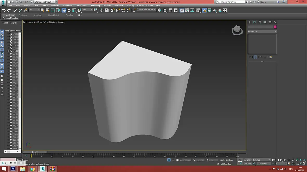

Всем привет. Возник вопрос каким образом в подобной форме шкафа сделать полки? (чтоб можно было посмотреть какое их количество, размер и т.д) Заранее спасибо за помощь.
