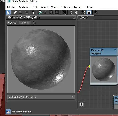

Ребят, а можно изменить превью материала и сделать его более реалистичным, и более наглядным, например в синема 4D, там отличное превью идет для материалов, очень информативное. А как в Максе его изменить и можно ли вообще это сделать? Я не имею ввиду фигуру изменить для превью.

Фигуру можно, а само качество превью? ну чтобы более реалистичней смотрелось? Не смогу щас показать пример как в синеме можно превью VRAY мата сделать

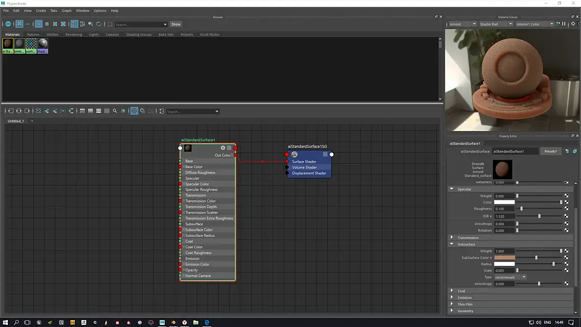

На сайте c 13.05.2014
Сообщений: 578
Просто подождать. Вангую, что скоро автостол реализуют такой же лукдев, как в гипершейде майи, с возможностью менять хдры и объекты из представленных, менять рендеры и переключаться на хардвейв реалтайм режим с пбр+ибл.

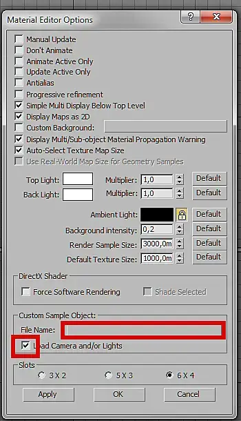

Сообщений: 17132
В максе можно заменить сцену матэдитора. Это там не ахти как реализовано, но сама возможность есть, дальше всё только от сцены зависит.
Чайник, плейн, что хочешь на любом фоне.
Есть ещё VrayRT. Или Progressive render. Сразу смотришь, как оно будет на рендере.
