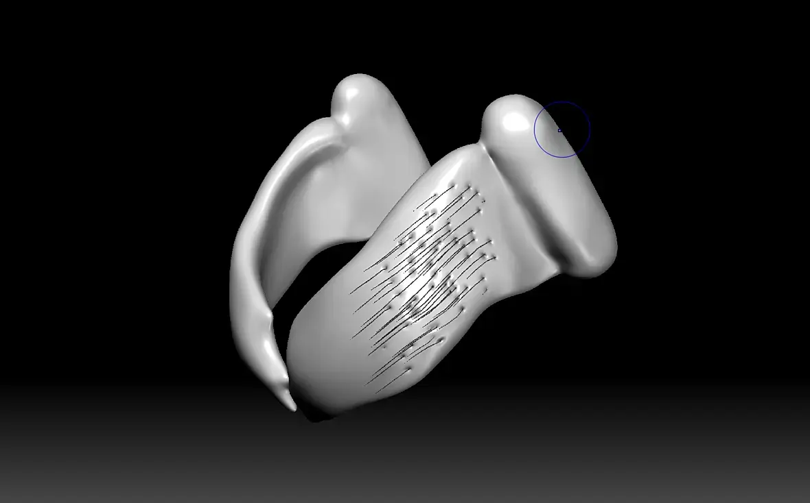

Одним обьектом нужно. Лучше булином обьединить. Еще лучше вырезать волоски и замаскаировать по образовавшейся полигрупе. Маска по АО долго делается елси много волосков будет. Еще есть способ сделать маску на пересечениях сабтулов http://docs.pixologic.com/user-guide/zbrush-plugins/intersection-masker/
Я по Intersection Masker и делаю. Выше все скрины мною сделаны именно так. Есть несколько особенностей в этом способе
Булин в теории может получиться, но как его использовать? Так как он в Браше работает это ни на что не похоже. Им можно сделать поры?

Булином можно вырезать волоски из основы, главное чтобы сами волоски немного утоплены были. Потом можно сделать маску по полигруппам и сгладить, вдавить. С интерсепшн маск то же самое, главное получить маску, назначить отдельную полигруппу для удобства и дальше делай с ней что хочешь.
Способ предложеный irishman тоже неплохой.

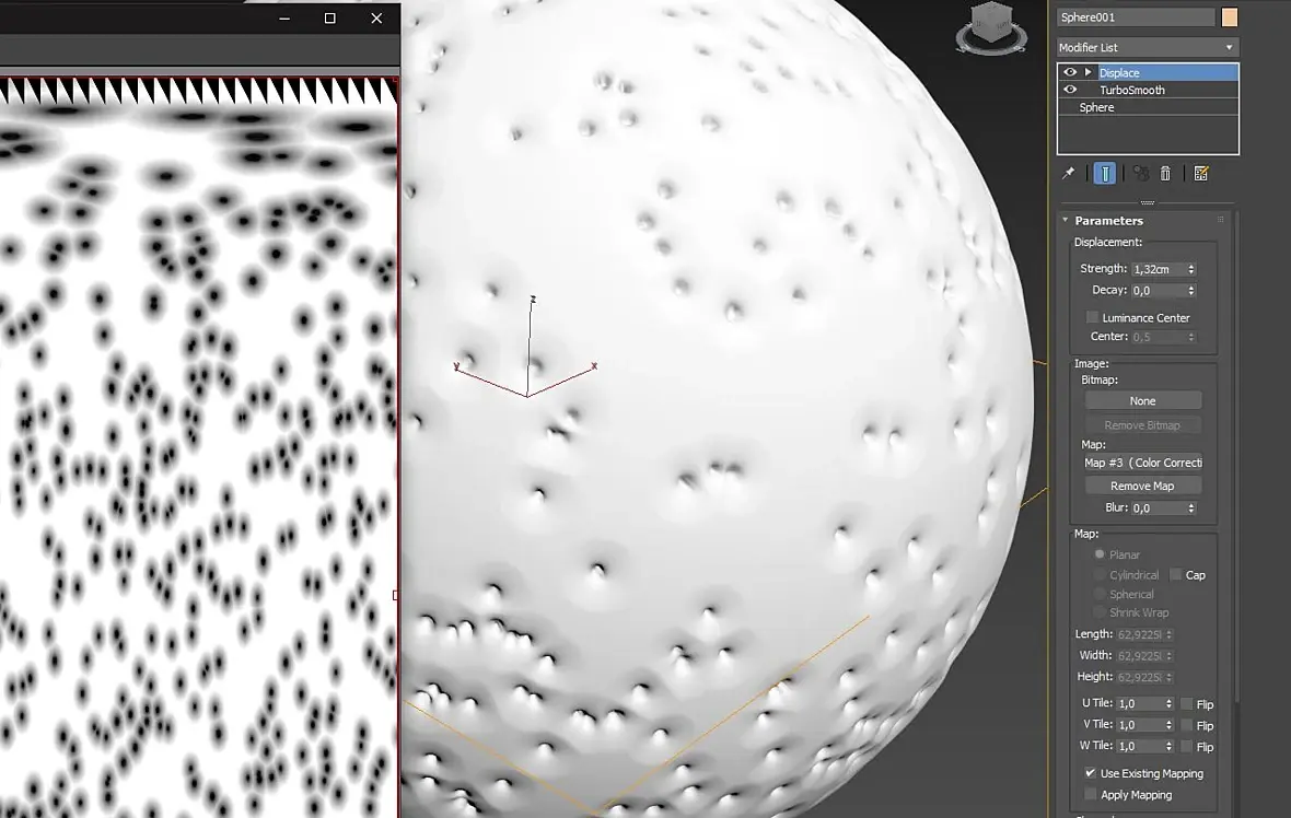

Разобрался
С Булионом проще сделать. Лучше делать булин на копии и после этого прожектить на основной меш. Так можно сохранить уровни сглаживния.
Я подумал и понял что не запарно и вручную сделать. Особенно когда волоски редкие.
Когда волосиком много, можно сделать такими автоматическими способами. Но характер пор может быть не живописный, как если делать вручную
Быстрый способ
