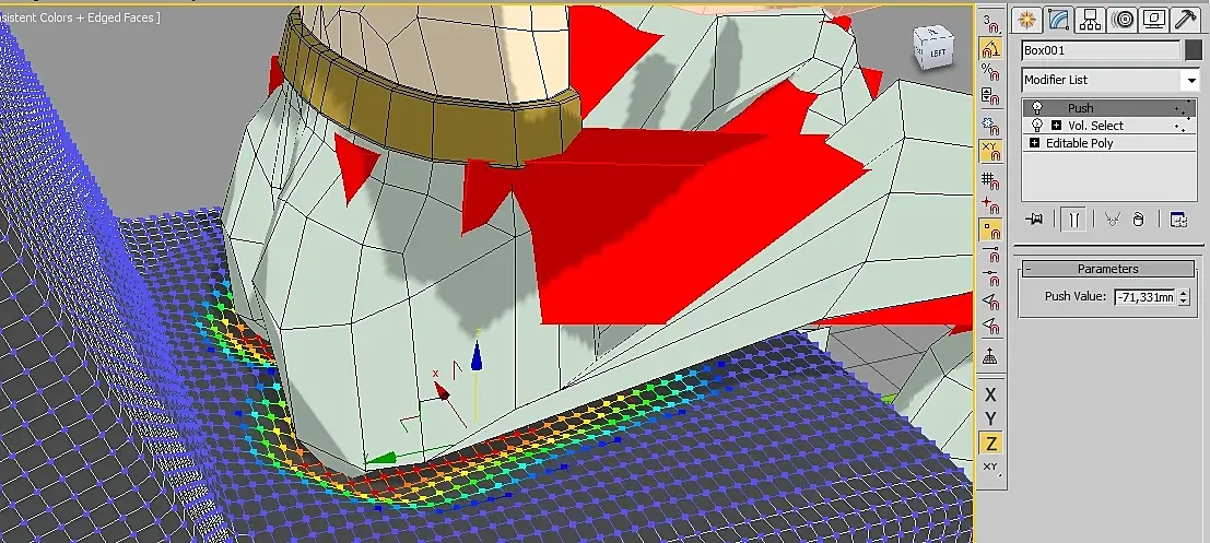

Цитата Evilis:
Возможно можно попробовать использовать тот же Vol.Select (в нем выбираете выбор вертексов) и модификатор Push. В Vol.Select просто настроить приемлемый софт селект и приемлемое значение пуша. Если перс уже в позе, то можно перса и приподнять чуть выше дивана и после чуть опускать + подстраивая параметры волума и пуша.
