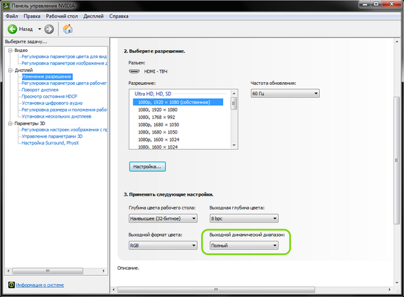

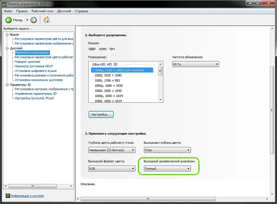

Нужно вернуть цвет на RGB. А выходной диапазон выставить на Полный.
Если монитор подключен через HDMI, то монитор определится как ТВЧ, из-за чего драйвером будет выставлен ограниченный динамический диапазон, т.к. не все ТВ поддерживают полный динамический диапазон.

telemix,Я это уже пробовал - к сожалению оказалось не то.

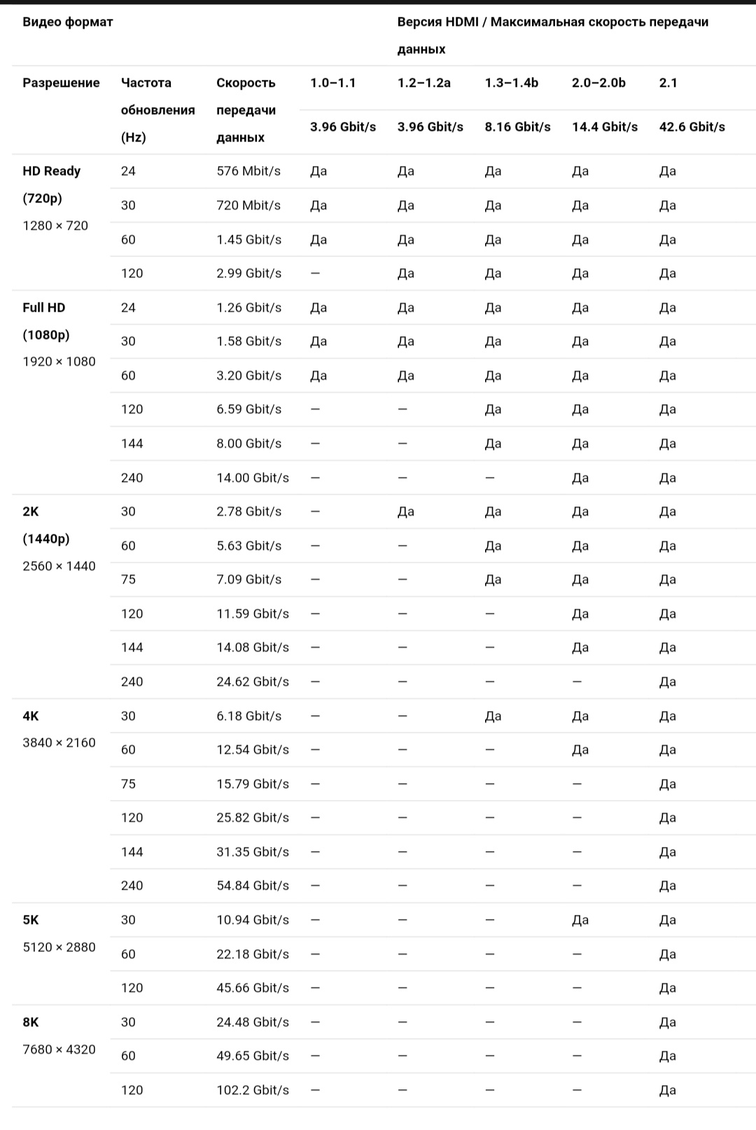

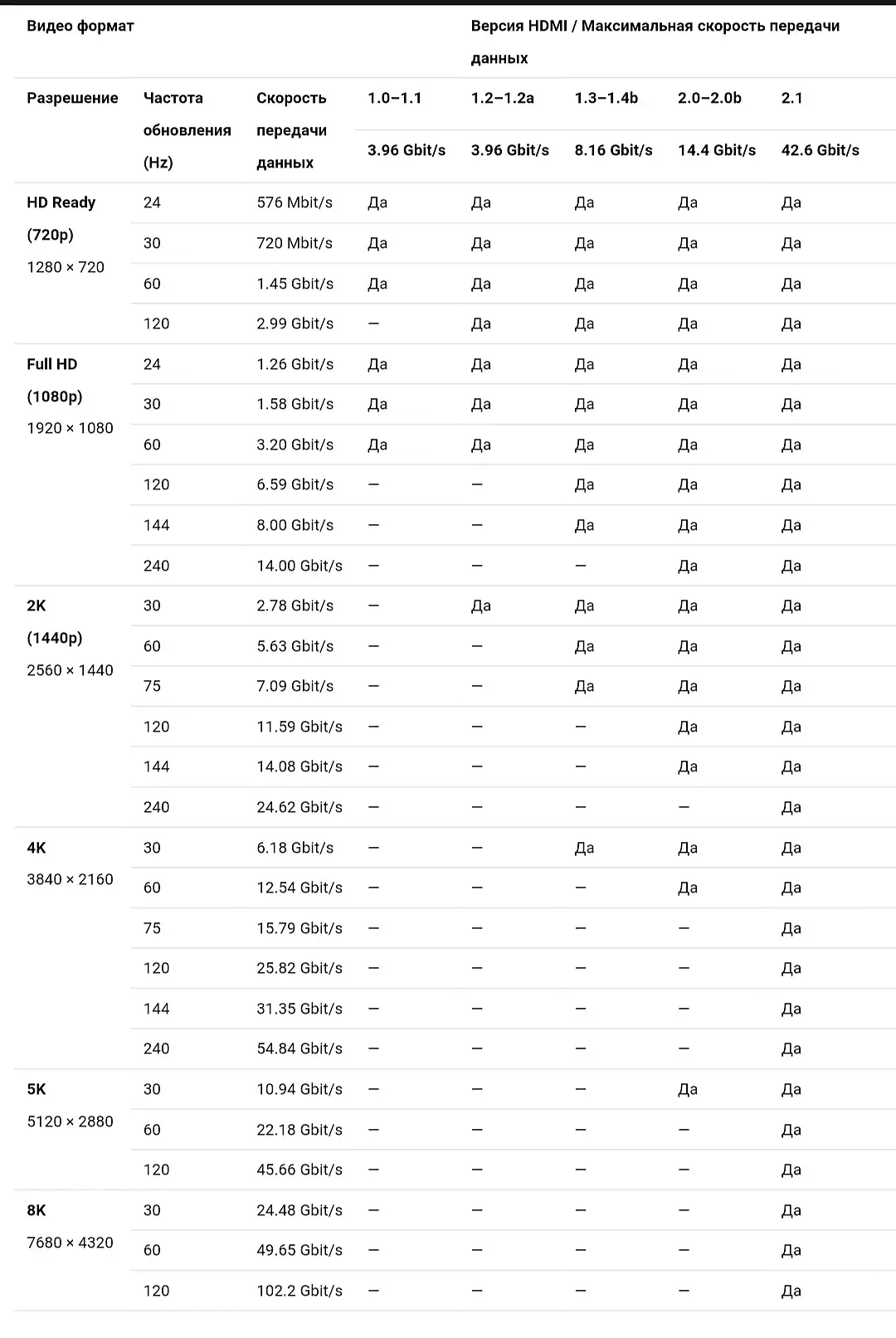

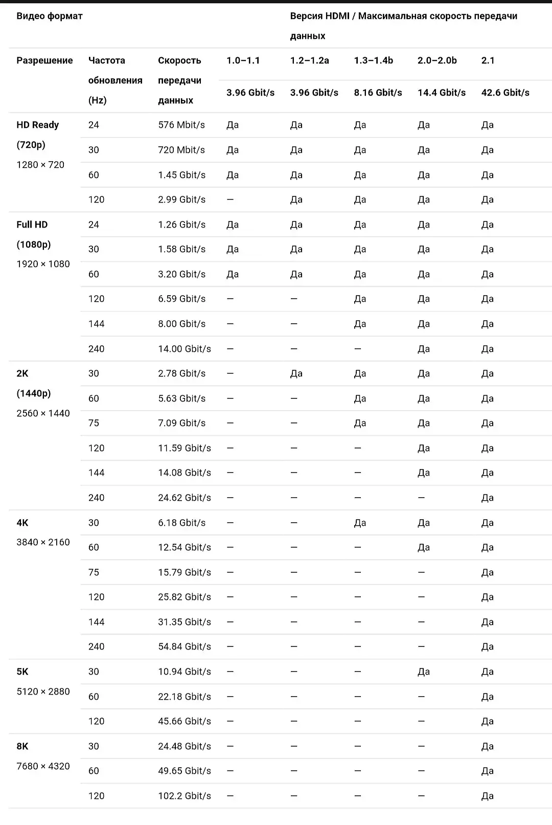

Кто подскажет каким кабелем соединить видеокарту -монитор, на видеокарте HDMI 2.0 и  DisplayPort
На мониторе HDMI . Нужно изображение 5к  5120×2880.
Брать кабель HDMI-HDMI или DisplayPort -HDMI  ?
На сайте c 06.06.2016
Сообщений: 313
Вам нужен hdmi 2.1 и порт и кабель только в таком случае получите свои 5К. HDMI 2.0 даст только 30 Hz ((
DisplayPort - HDMi никакого профита не даст
