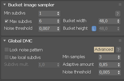

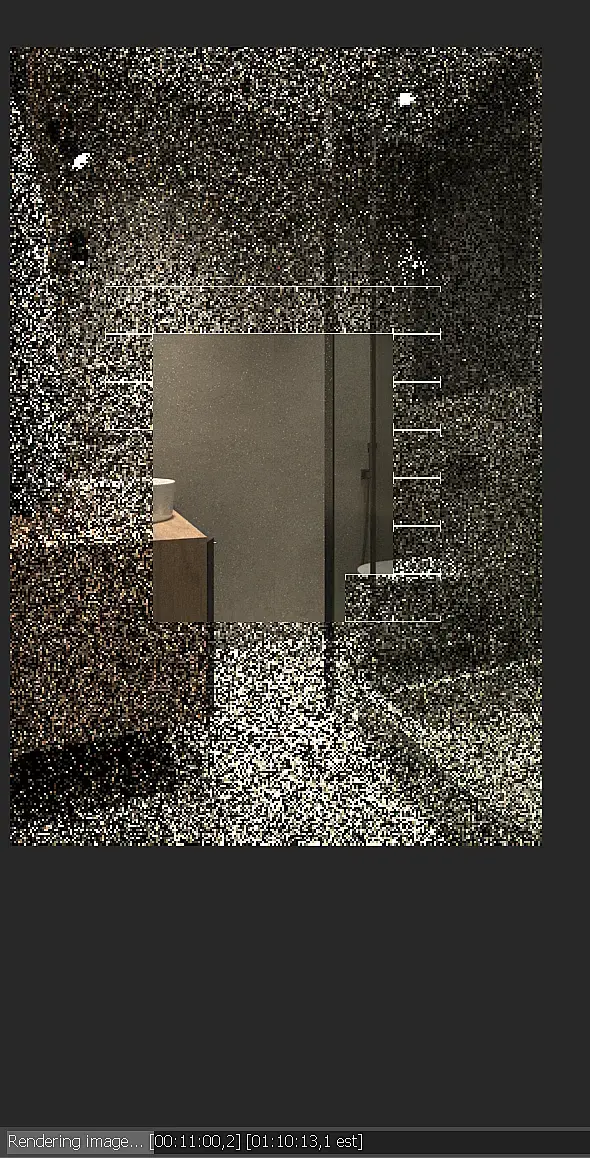

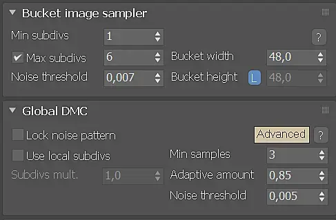

Добрый вечер коллеги, столкнулся с такой проблемой, после смены планок памяти с 4х8g на 2х16gb под грядущий апгрейд до 64г, рендер стал медленнее, простенькие сцены санузла рендерит 1час с копейками при низких настройках и качестве 800x553 pxl.
При выставлении средних настройках (subdivs 18, dmc 16, lightcache 1000) в качестве 2000 по большей стороне уходит в 20 часовой просчет. Раньше такого не было и такие сцены в качестве в 2.5 раза выше считал за 3 часа, не более.
Кто сталкивался с подобным, в чем может быть проблема?

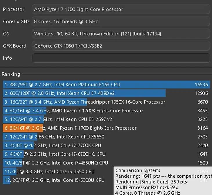

Сообщений: 3993
Замеряйте в Синенебенчах и сравнивайте с эталонами.
