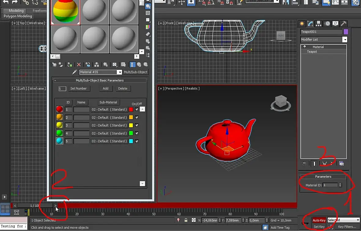

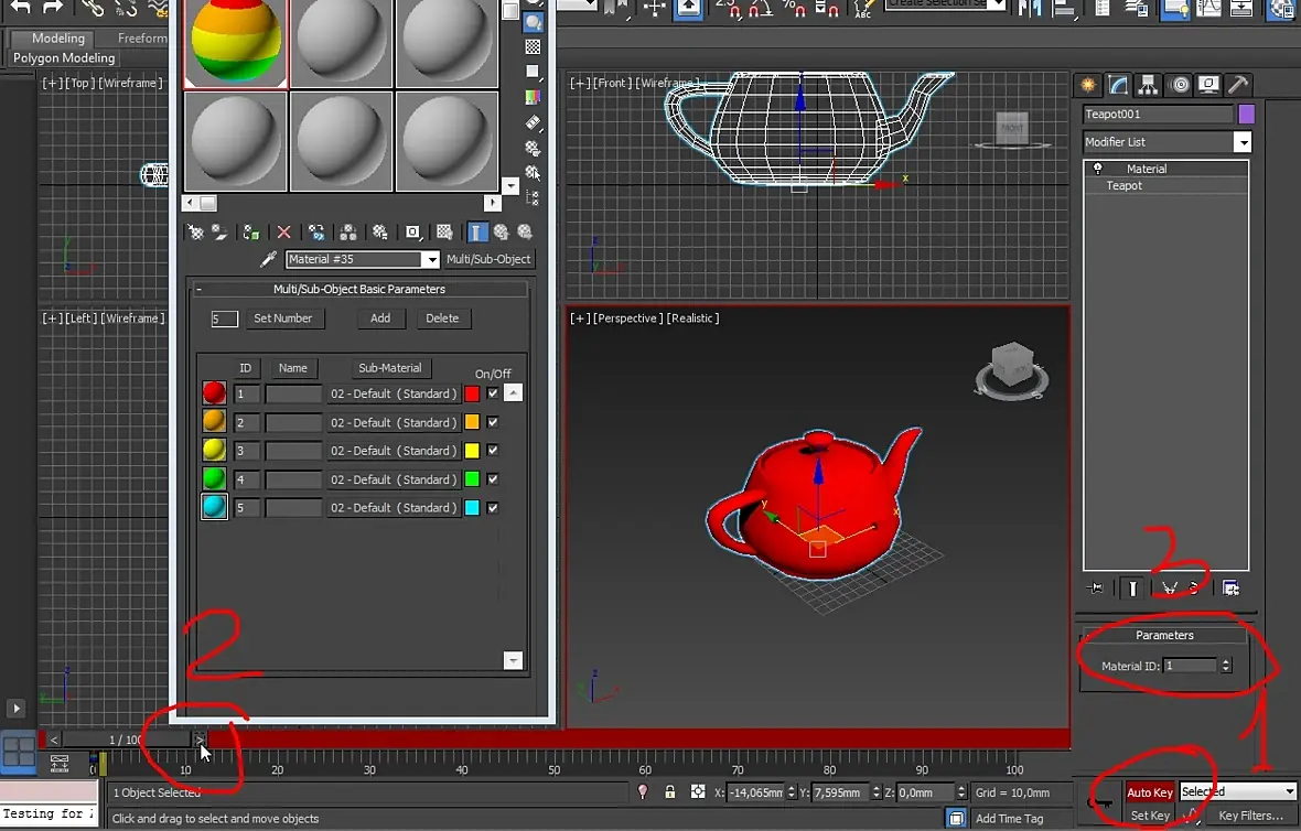

анимировать смену материалов (по id мата) или скрывать/показывать дубли объектов с разными матами.  привязав смену к фреймам.

вар 1  анимированный мультисаб  вар 2 corona layered MTL   наверняка есть еще вариаанты

Это сложно, проще, как написали выше, сделать мультисаб и анимировать параметр модификатора Material. И тем же батчем рендерить.

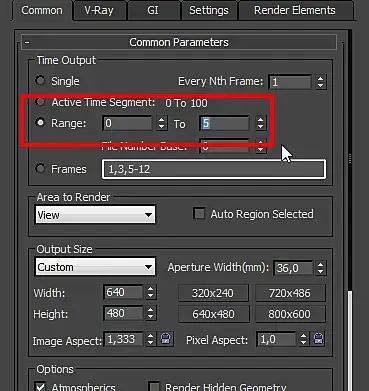

после тридцатой строчки в батче, с выбором имени файла и сохранённого стейта (а их ещё и сохранить надо) Вы задумаетесь об удобстве и откроете ещё один способ - секвенция

Спасибо за объяснение еще раз)) Буду знать теперь) Но такой способ подходит только пока меняется 1 материал. Я объект разделял по ID и назначал каждому ID свой материал, мульти-саб накидывал на объект. Далее я создал дублирующий мульти-саб с другими материалами, которые мне нужно отрендерить. А таким способом мне пришлось бы полностью перестроить систему назначения материала на объект
