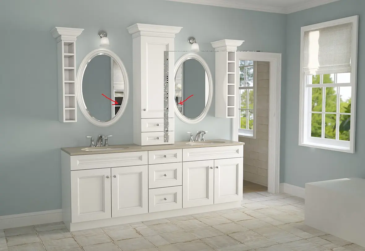

посоветуйте что сделать чтоб отражение hdr было поярче
На сайте c 14.02.2010
Сообщений: 74
Алматы
добрый день! посоветуйте что где настроить чтобы бэк в окне (hdr) и этот же бэк в отражении зеркала нормально соответствовали друг другу? VRAY 4.2/ мультами в настройке vray hdr map подкрутил картинку, дальше уже она пересвечиваться сильно будет , а в зеркале все равно темновато, как быть?
заранее спасибо!

я собственно и не освещаю интерьер одним HDR .... у меня здесь domelight с hdr и несколько лайт-плейнов.. да п.3 делал так , знаем:) просто думал мож есть более элегантное решение  так сказать чтобы не городить этот цилиндр за окном, а просто в энвайромент его и еще плюс что-то (?)

чтобы настроить нормально освещение тумбочки (?)

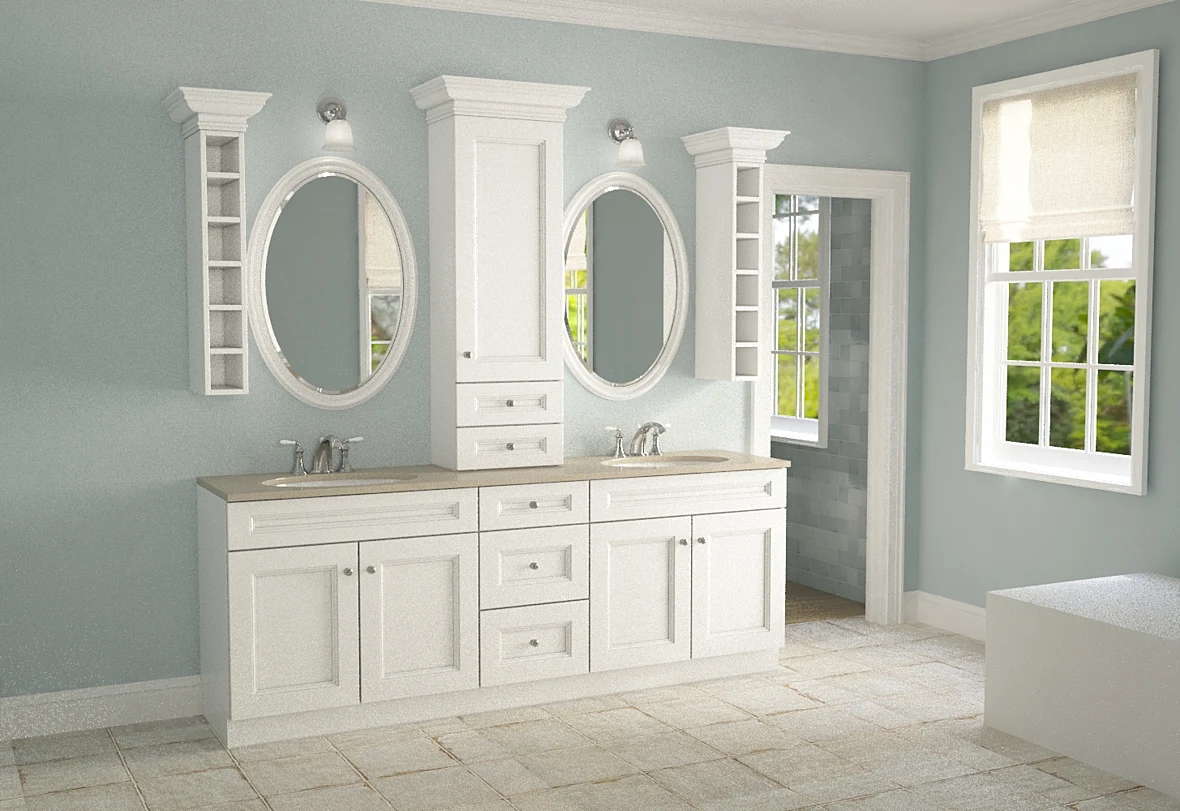

тут случайно как всегда это бывает нашел как починить отражение в зеркале - в dome light было выключено full dome (!), типа я думаю зачем здесь это .. однако же когда включил в зеркалах все ок стало !
