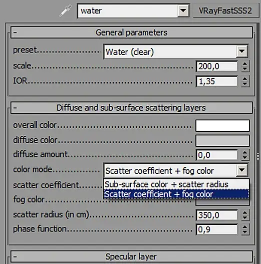

16.03
Ребят, кто помнит, с какой версии вирея, в мате FastSSS2 добавили вот это:
у меня в максе2009, стоит вирей 2.10, там еще нет фога, только суб-сюрфейс колор+скаттер радиус.
А в 3.20 уже есть.
Гугль не ищет, на оффсайте тоже нифига не нашел.
Мне для описания модели надо.

На сайте c 24.05.2010
Сообщений: 1329
Цитата ygoryan:
Ребят, кто помнит, с какой версии вирея, в мате FastSSS2 добавили вот это: у меня в максе2009, стоит вирей 2.10, там еще нет фога, только суб-сюрфейс колор+скаттер радиус.
В VRay 2.55 такого еще нету. )
