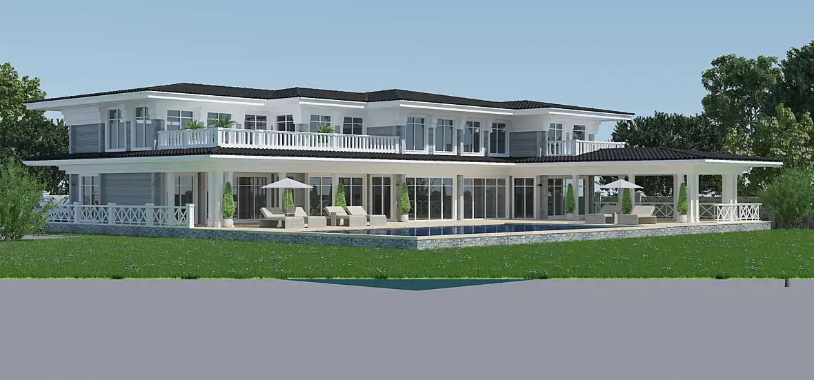

Всем добрый день! Замурыжила всю модель, но рендер не устраивает: карнизы и колонны сливаются и вообще все как то размыто. Посоветуйте как улучшить ну и вообще нужна конструктивная критика.
На сайте c 12.11.2010
Добрый день. Попробуйте использовать HDRI в качестве источника света, фона и отражений. Можно увеличить размер Солнца, чтобы тени стали мягче. Желательно добавить bump (normalbump) для камня и плетения лежаков. Воду можно сделать прозрачнее и голубее. Добавить почти незаметную грязь или bump на материал карнизов. Изменить композицию кадра.
На сайте c 10.10.2008
Сообщений: 161
Красноярск
В первую очередь хорошую HDRI карту,  потом материалы крутить.
Например на белый dirt и AO можно.
Сообщений: 1661
ракурс неудачный, опустите камеру на уровень человеческого взгляда, и поверните фасад в три четверти, чтобы главный фасад был центром композиции, а боковой просто для объёмности. Материал белого "сырой", поработайте над ним, добавьте ему фактуру, неравномерность отражения. Насчет неба уже сказали - используйте HDRI. Траву сделать получше, порой просто качественная  текстура травы лучше чем дисплэйс как у вас.
Сообщений: 6985
Насчет ракурса катеорически согласен. Думаю, что будет довольно сложно что-то вытянуть из этой прямоугольной "сосиски". Я бы попробовал более широкий угол объектива, и точку съемки как советует коллега DaNPride.
На сайте c 12.10.2010
Сообщений: 17
Казань
Спасибо
Спасибо, учту !
Сообщений: 6985
Покажите потом, пожалуйста, что получится. Интересно.
Сообщений: 17
Казань
Когда HDRI как источник света, в сцену нужно дополнително v-ray sun ставить? Смотрю обучалки, там натягивают на dome. Как лучше ?Спасибо заранее
На сайте c 01.06.2010
Сообщений: 983
Тольятти
Цитата helavisa:
За какой год обучалки?
Я работаю в короне, кидаю только хдр карту в 95% случаев. Если карта с красивым небом, но не солнечная, а нужно именно солнце, то ставлю дополнительно. Надо смотреть по ситуации.
Что касается вашего рендера:
1. Ракурсы. уже всё написали
2. Трава. Купите тут пару сборников у хороших авторов. 300р, а результат будет намного лучше. По этим же сборникам научитесь самостоятельно миксовать. Там внутри и материал земли, и травинки, и настроенный скаттер для поверхности + сама поверхность(поможет понять как правильно готовить основание для красивого газона)
3. материал стекла как будто полуматовый. Отражения в стекле не очень. Ставьте окружение(деревья и кусты) так, чтобы они отражались. Это вроде мелочь и в кадре не заметно, но на рендере смотрится отлично.
4. Дереву(оцилиндрованное бревно) надо дать текстуру. Подготовьте текстуры бревен и применяйте их. Если надо серые, то либо в фотошопе, либо в максе через колоркоррект поправить.
5. Вода в бассейне. Если солнечный день, то включите каустику. Воду надо делать не плейном, а боксом(на полную глубину бассейна). Это позволит показать преломления в зависимости от глубины.
6. Рандомизируйте растения. Разные туи, разные пальмы. Тут полно наборов из 3-4 разных деревьев в одном паке.
7. Разделить материалы колонн, подшивки крыши и заборов. Маловероятно, что они будут выкрашены одной и той же краской. Сильно разбавлять не обязательно. Хватит разного уровня отражений, разных оттенков и карт дерта в рефлекте и бампа.
8. Задний фон. Что-то должно быть за зданием. Либо деревья, либо бэк в фш подставить и смешать его по маске с небом(чтобы дать плавный переход при использовании разных текстур бэка и неба).
9. Наполнить интерьер. Хотя бы немного. В пустых зонах интерьера повесить шторы(полупрозрачный тюль, чтобы не сильно был заметен).
10. Постараться избавиться от тайлинга на больших поверхностях. Если не получается подобрать подходящую текстуру, то скрыть тайлинг. Сделать это можно рельефом(местами поднять уровень земли, сделать газон слегка ухабистым ближе основанию площадки), можно добавить растений, живую изгородь, декоративные кусты и тд.
Пока что хватит)
Сообщений: 6985
Вот это разбор!
За такой коммент и денег было бы взять не стыдно )
Сообщений: 17
Казань
Цитата Truan:
Цитата helavisa:
Пока что хватит)
спасибо, очень развёрнуто и по делу! Повод зарыться в максе!

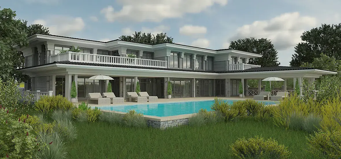

вот как то так
На сайте c 23.02.2017
Сообщений: 383
облака слишком размытые, не понятно есть солнце или нет, слишком по "дикому " раскиданы кусты, или сделать композиции или вообще убрать. трава без хаоса, как будто намагниченная проволока торчит, согласно направлению магнитного поля.
Сообщений: 4723
Если не можете свет настроить докрутите в фотошопе
надо небо по лучше найти, задник закрыть просветы фона и траву как писали по крутить скаттер
Сообщений: 6985
Так уже лучше, но соглашусь с коллегами.
Либо настройки рендера изменить, либо уровни в фотошопе покрутить, сейчас все будто в серой дымке.
Небо менять, однозначно, и кусты в порядок привести, а то они сейчас у Вас на дикоростущие похожи )
И вокруг бассейна я бы тропинку замостил или хотя бы отмостку, а то сейчас он как-то прям в траве стоит, обычно так не делают, по-моему.
