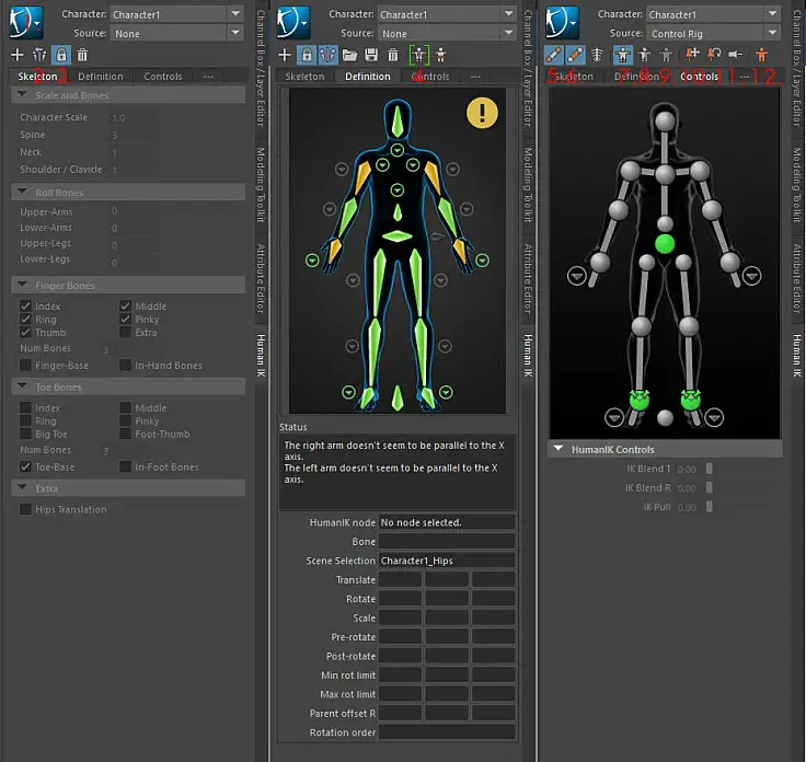

Не, КАТ это не Контрол Риг. ИК в КАТе неплохая, лучше чем в БИПедед, но опять же не такая как в Майке или Мошн Билдере - например, фулл бади ИК нет. За руку потянешь - дальше поясницы реакции не будет.
Вот так выглядит контрол риг в Майке и мошн билдере:
Можно быстро ретаргетить его на любой скелет (точнее любой скелет ретаргетить на него) и управлять всеми персами, не имеющими собственного рига, сразу со всеми плюшками - ИК, АУХэффекторы и т.п. Быстрый ретаргет готовой или любой скачанной анимации с любого перса на любого. И вообще применение этой  шире - можно даже минуя контрол риг (хотя регтаргет требуется) перепекать анимацию с перса на перса.
Он есть в Майке и Мошн Билдере, я всё надеялся что его впилят в Макс, но уже не надеюсь.
