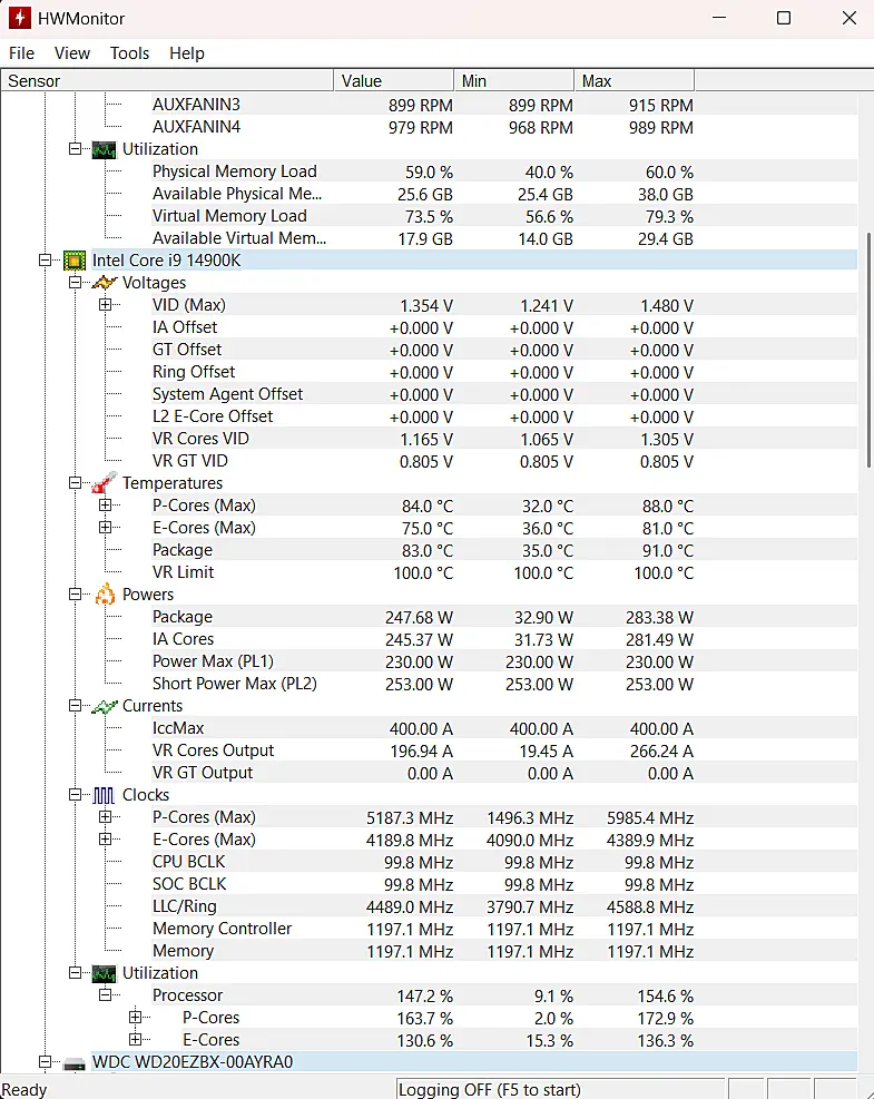

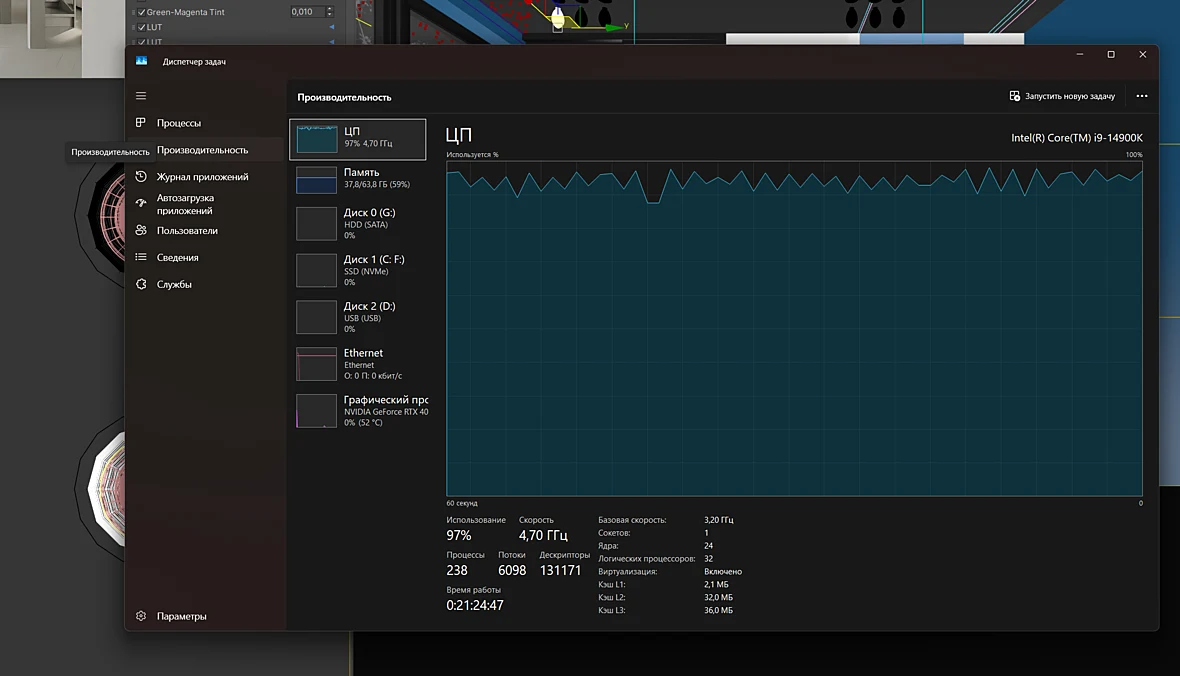

Характеристики ПК  :
ОП 64гб
Intel Core i9-14900K
Nvidia GeForce RTX 4080

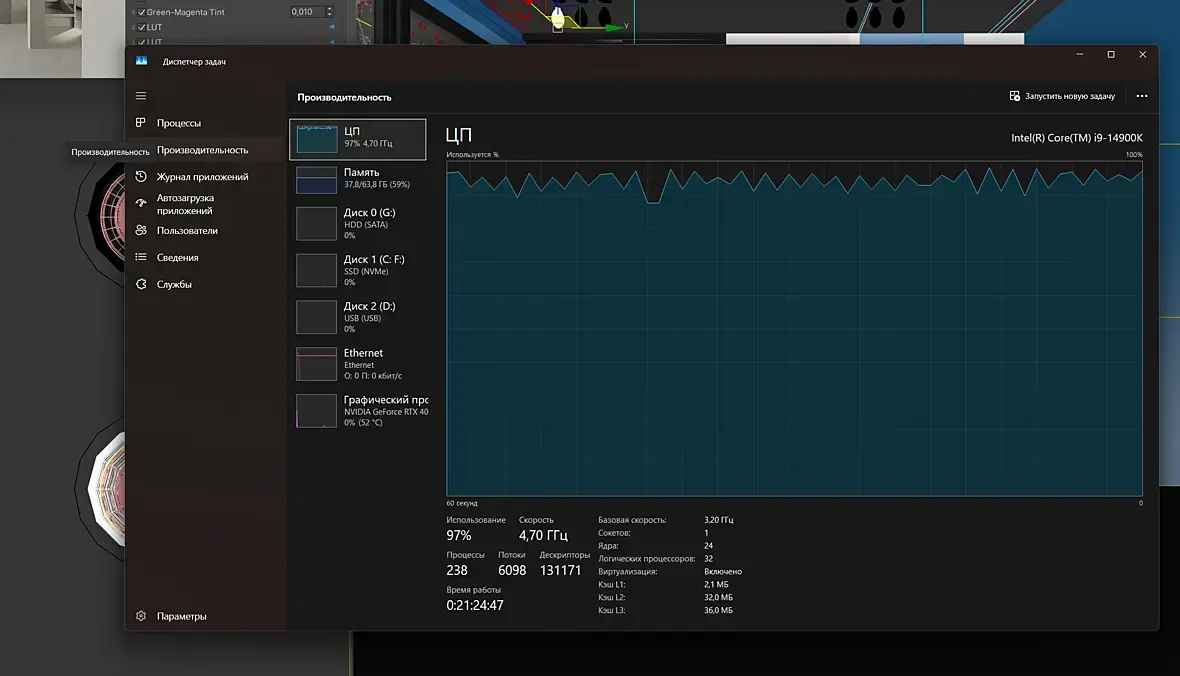

(во время интерактива)

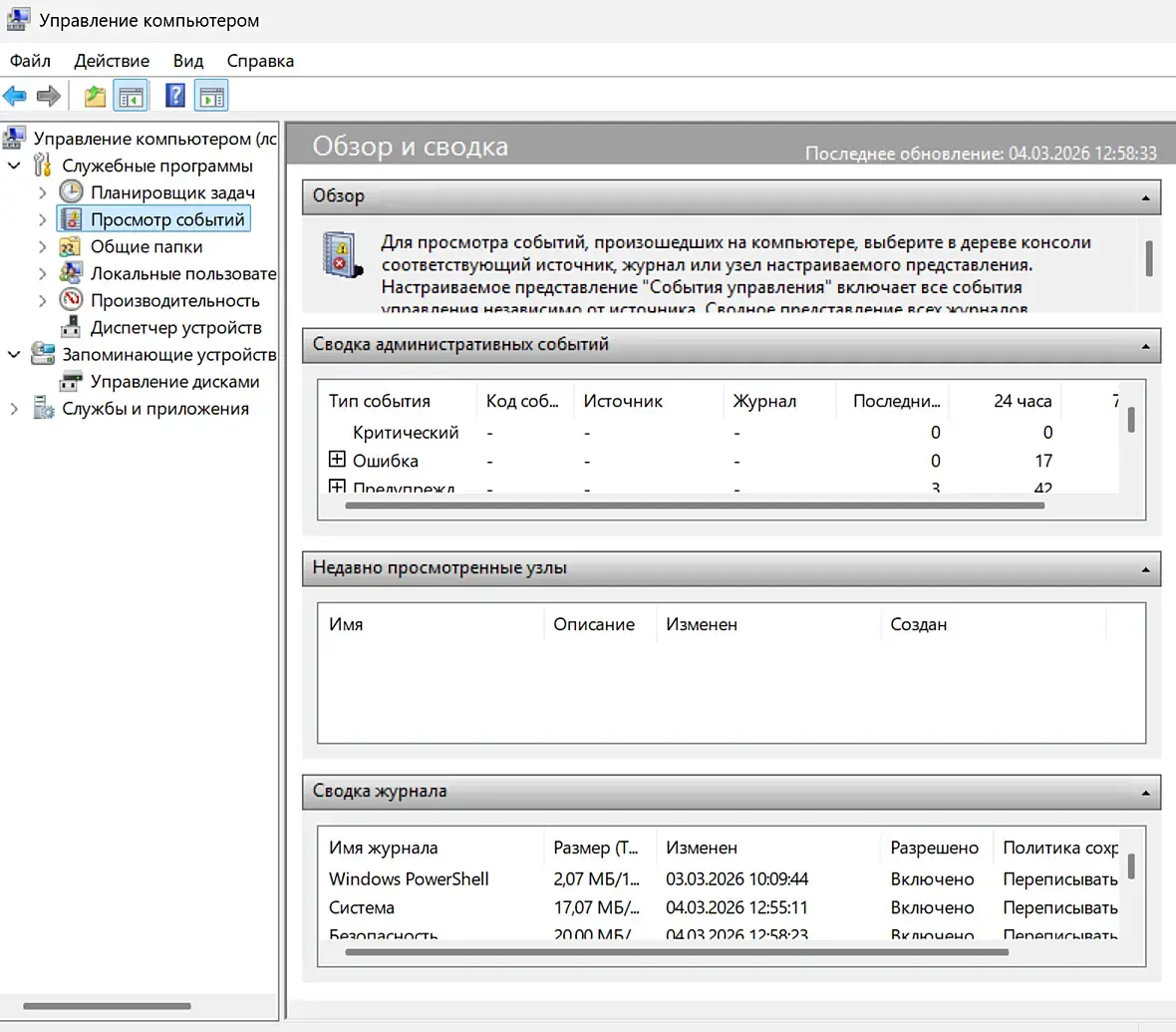

нужно больше информации о характере вылета, что в это время происходит с пк, какая температура. после перезагрузки нужно смотреть ошибки в журнале событий, там может указывать на причину сбоя. скорее всего это связано с железом, а не софтовой частью. возможно оператива, а может и процессор. погоняйте тесты occt или линкс для теста цпу.

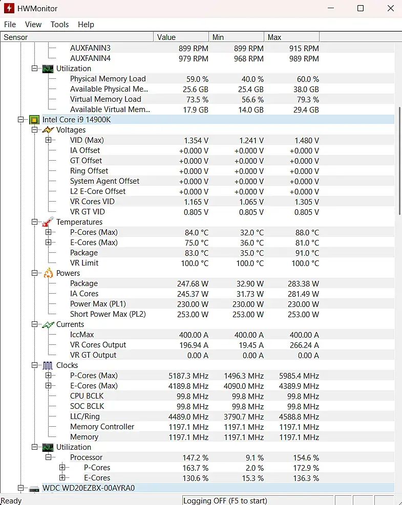

Если компьютер вырубает, возможно у вас проблема с охлаждением и при интерактивном рендере, когда поднимается нагрузка, процессор достигает критической температуры. И если охлад не справляется, то компьютер принудительно перезапускается, чтобы избежать поломки

это температура во время интерактива
компьютер не так часто вырубает, как чаще вылетает 3д макс просто

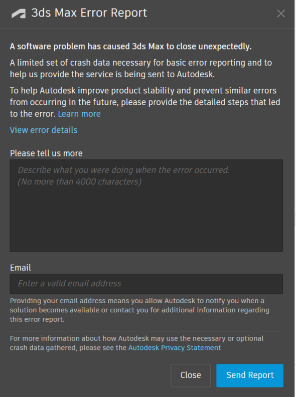

а что во View error details ???

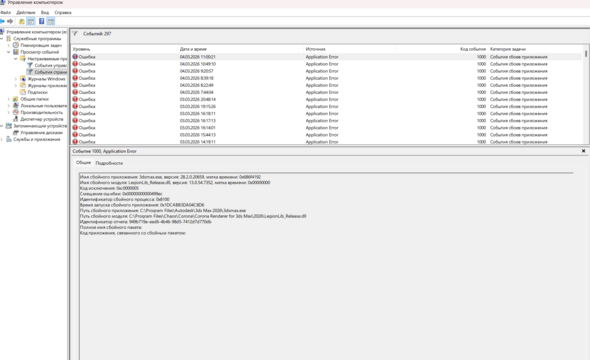

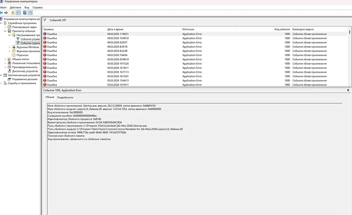

кажется эти ошибки, но не понимаю что с этим делать
Имя сбойного приложения: 3dsmax.exe, версия: 28.2.0.20659, метка времени: 0x686f4192Имя сбойного модуля: LegionLib_Release.dll, версия: 13.0.54.7352, метка времени: 0x00000000Код исключения: 0xc0000005Смещение ошибки: 0x00000000000499ecИдентификатор сбойного процесса: 0x8100Время запуска сбойного приложения: 0x1DCABB3DA04C8D6Путь сбойного приложения: C:\Program Files\Autodesk\3ds Max 2026\3dsmax.exeПуть сбойного модуля: C:\Program Files\Chaos\Corona\Corona Renderer for 3ds Max\2026\LegionLib_Release.dllИдентификатор отчета: 949b719a-ead6-4b46-98d5-7412d7d770dbПолное имя сбойного пакета: Код приложения, связанного со сбойным пакетом:
Сбой в DLL лечения короны, если я правильно помню название. Могу ошибаться, но сейчас не за компом.
update: да, это она. Попробуйте заменить на более свежую

cпасибо, попробую
