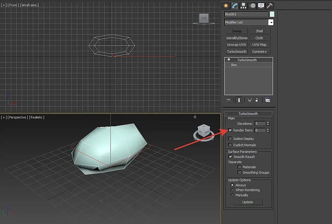

Alex852vl у меня была подобная проблема из-за этой галочки на турбосмуфе. Почему-то именно модели сделанные в более ранней версии зд макс с включенным сглаживание при рендере крашили корону в других версиях макса.
Хорошо, попробую и ваш совет. Спасибо!
