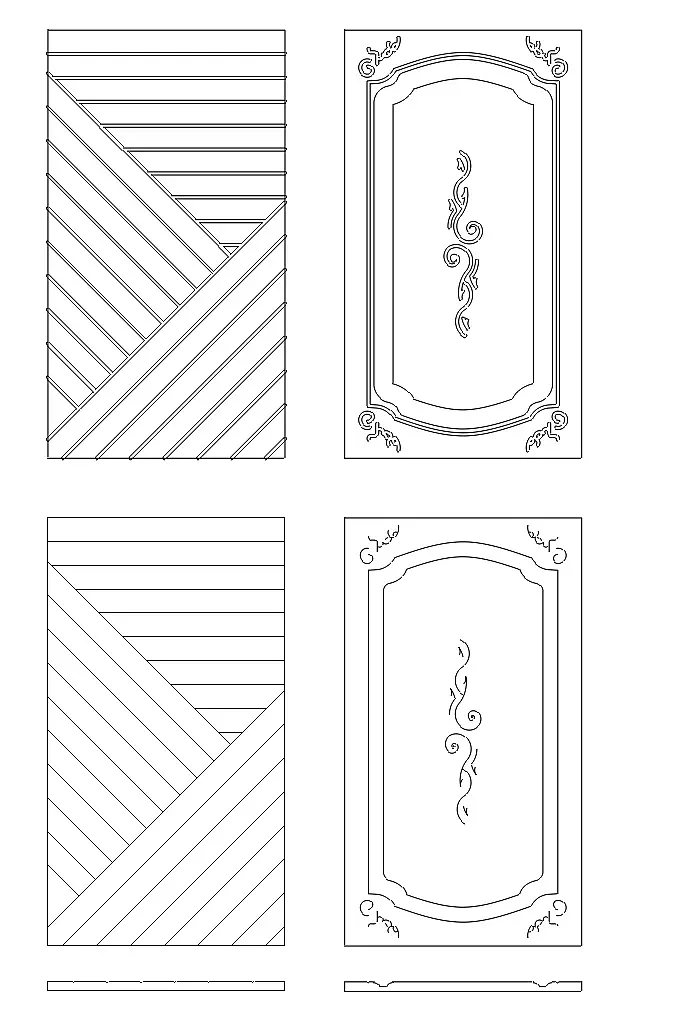

Ребята, подскажите начинающему визуализатору корпусной мебели. Цель - делать рендеры корпусной мебели. В базисе строю основную 3д модель, экспортирую в 3д макс в vrml формате, и возник вопрос, как наложить фрезу на мебельные фасады. Рисунок фрезы и сечение делаю в другой программе - ucancam. Экспортирую в dxf формате в 3д макс, и потом мне как-то на всех фасадах надо наложить фрезу по сечению в 3д максе, тут я не знаю как делать. Через sweep или bevel profile не выходит, строит только внешнюю часть фасада, а если у меня рисунок какой-то изображён, прошу помощи, как это делать быстро.
вот к примеру вот такие различные рисунки

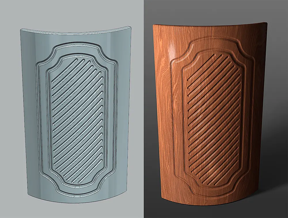

Satisfaction, я через все эти грабли прошел много раз и много лет назад и простого способа тут нет, я и уроки записывал, выкладывал. Самый простой способ с экспортном имитации из Артема, он же самый быстрый.
Вот один, тут столешку делаю, спрашивали тогда, как сделать с плоским краем.
А вот тут мучения, как у Вас:
