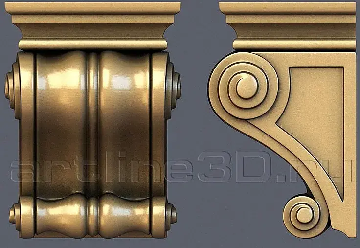

Добрый день, строю модель по картинке и никак не пойму как простроить боковые завитки, модель с картинки скорее всего была создана в Арткаме, кто нибудь может подсказать , их вообще в автокаде реально простроить? У меня AutoCAD Architecture 2020, может есть кто готов научить частным репетиторством, очень срочно надо или хоть немного подсказать чем попробовать простроить, это должна быть одна единая часть, для дальнейшего вывода на ЧПУ станок.

Под ЧПУ точно не надо это в Каде делать, да и вообще не надо, мучение одно. Он для чертежей создан, это не его задачи. Есть хороший преподаватель специализирующийся на построении декора для чпу в 3ds max и зебре, Дмитрий Стругальский посмотрите его ролики на yuotube. они скорее демонстрационные, но занятия у него по весьма гуманным ценам. Для построения в макс деталь кстати очень простая. Если пройти основы 3ds max например на канале Жени Грипинского, вы вполне сможете сами это осилить, у Гриминского на канале уроки бесплатны.
