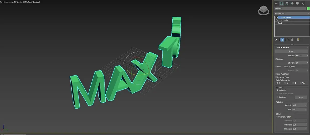

если в реале то либо брать гибкий вариант - либо по шаблону из гипса
если в 3д - то зависит от дуги - если правильная дуга, то можно модификатором bend, если непростая форма то при помощи  WSM Path Deform - предварительно надо создать файл по форме дуги - чтобы использовать для модификатора WSM Path Deform
Естественно что ваш объект должен быть разбит на необходимое количесво сегментов - чтобы не было искажения геометрии , это можно сделать  либо вручную - нарезать при помощи sclice, либо модификатором subdivide, tesselate - тут уже надо смотреть сам объект
Также можно использовать плагин railclone - но тут уже надо будеть изучать и повозиться - зависит от конкретной задачи, если разово и форма простая то лучше первые 2 варианта.

dead_lyric Ну это просто новогодний подарок . Спасибо Вам огромное !  Кстати, с наступающим НГ !

Как написали выше WSM Path Deform
