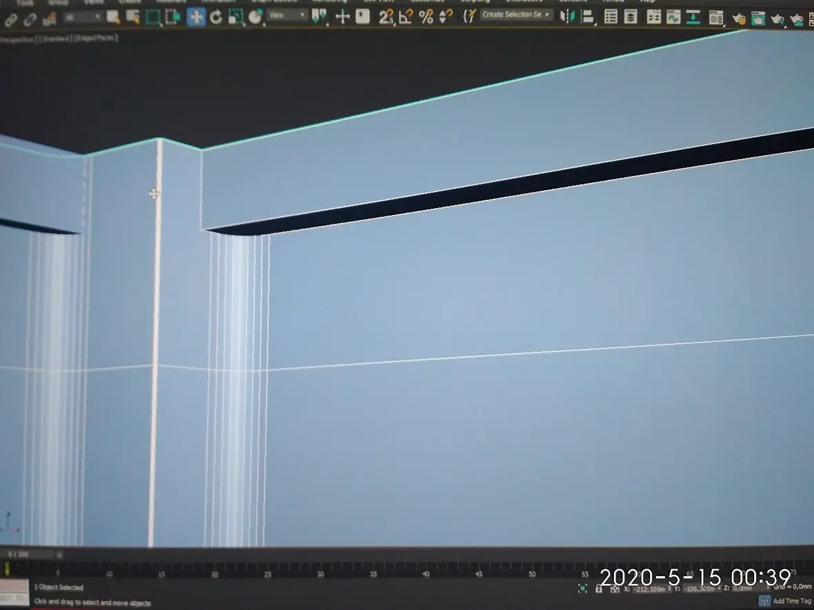

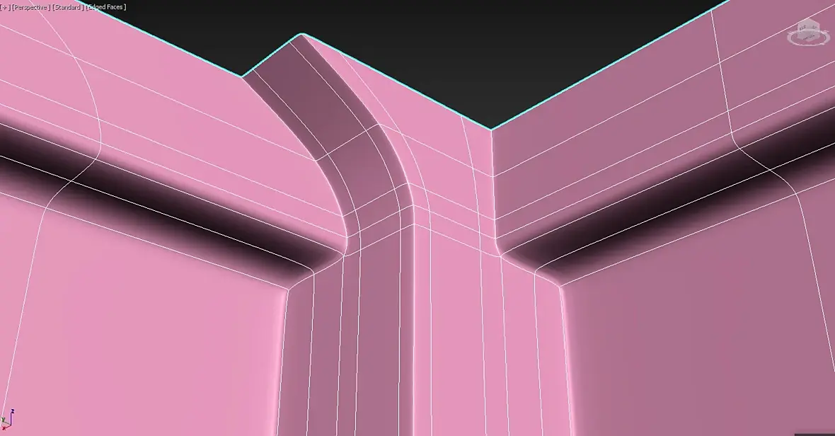

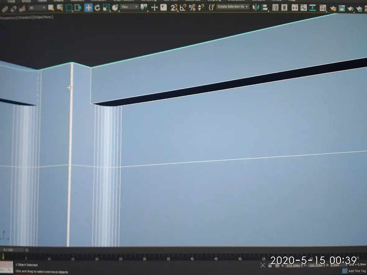

в зависимости от того какое требуется качество, я думаю, можно пойти двумя путями, делать из отдельных элементов, типа как у меня на скрине, в местах где надо скругления, утапливать в геометрию дополнительные элементы с вогнутой фаской.
если качество надо высокое, надо (наверное) делать одним элементом, использовать cut, выдавливать полигоны, объеденять и тд, если нет навыков моделирования, сложно на словах рассказать.

Спасибо! Я поняла в каком направлении двигаться!

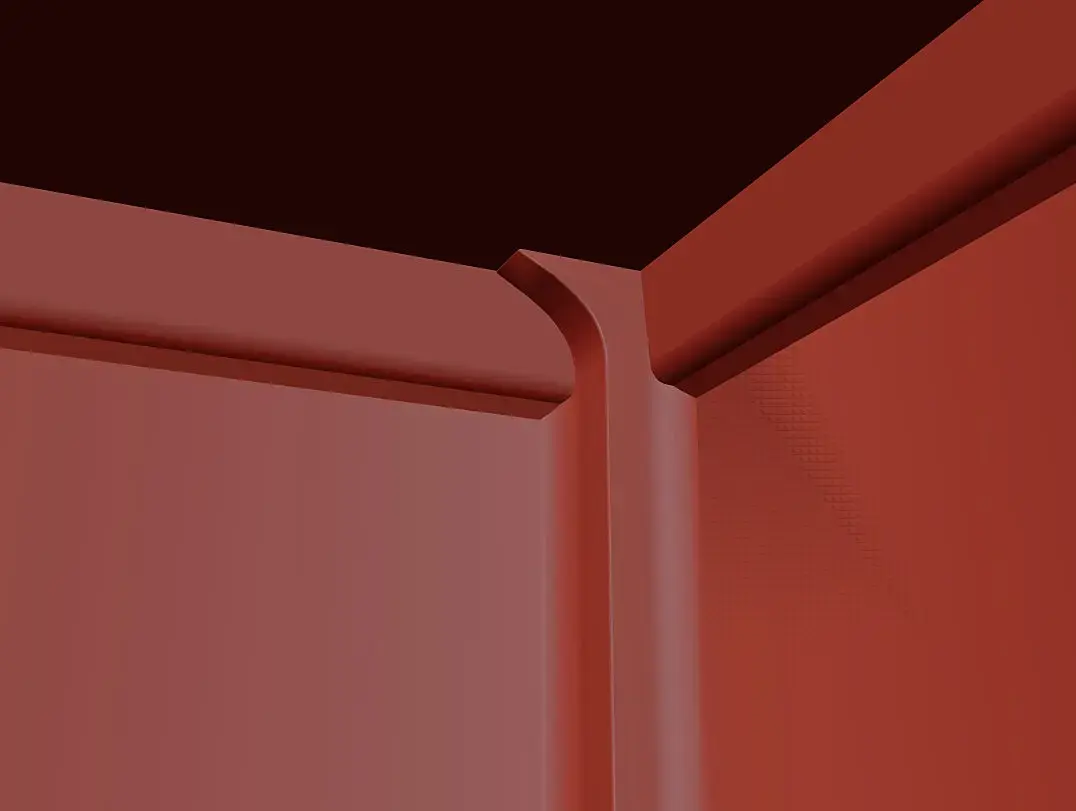

https://www.youtube.com/watch?v=XdSokL0HY0s
Smooth Boolean 1.0 - 3ds Max plugin

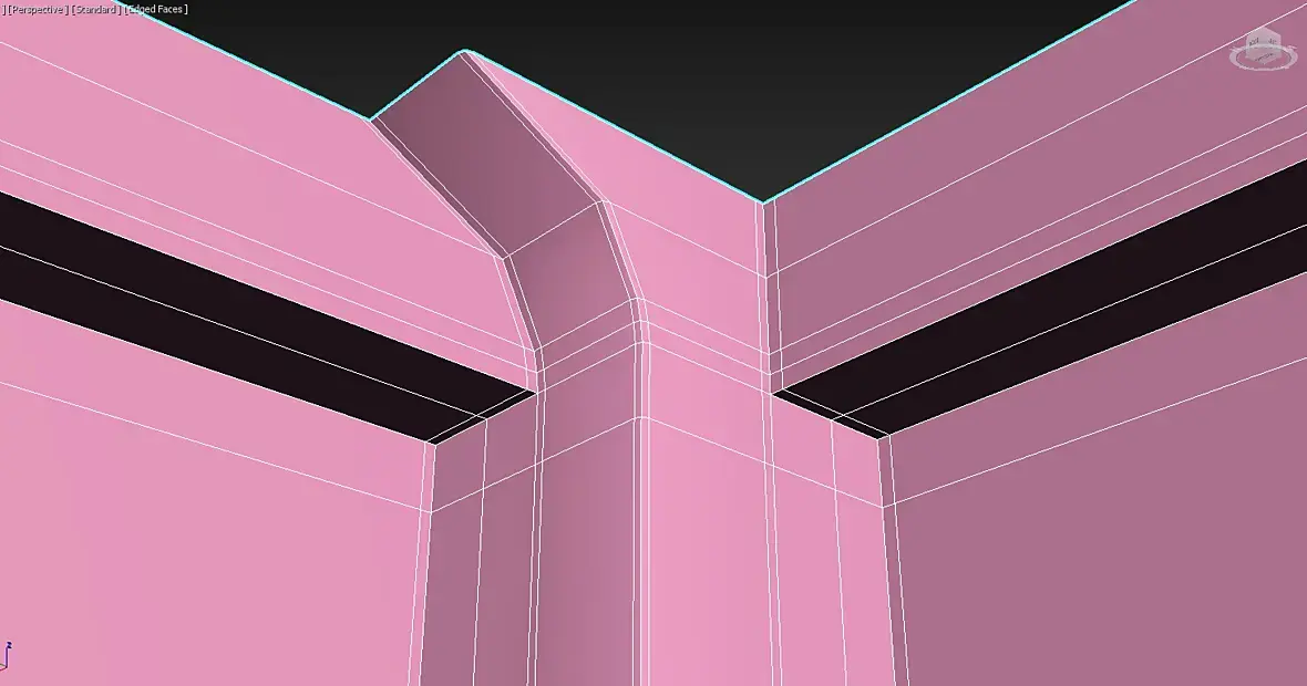

iri.privalova, на потолок тоже можно сделать плавный переход. Чем ближе рёбра к углу, тем менее плавный переход.
