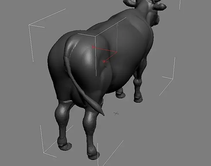

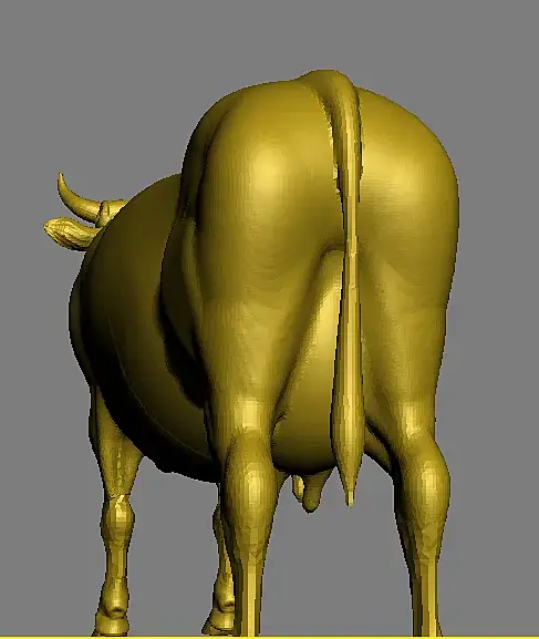

Всем привет! я абсолютно не шарю в 3ds.
Хочу изготовить корову из дерева на ЧПУ.
Нашел модель коровы, в ней хочу изменить некоторый детали, а именно: рога, вымя, и хвост(то что может словаться)
Мне необходимо как-то повернуть хвост и привязать его к телу, либо к ноге. вобщем чтобы он не висел отдельно от всего. прилепить его к телу.
Какие варианты действий предпринять???

Цитата lance_lot:
Инструмент Soft Selection вам поможет крутить хвосты)) Или в Graphite Modeling Tools есть инструменты Freeform там кисти для перемещения элементов (Move). Поможет переместить хвост к ногам коровы.
Спасибо! буду изучать
Сообщений: 6404
Не поможет, для печати не подойдёт. Тут нужно сначала отдитачить его, затем уже при помощи софт селекшен? ффд и других грубых манипуляций поставить на необходимое место, затем снова приатачить, удалить лишние полигоны на хвосте и теле, далее вэлды/бриджи и тд. Судя по референсу, полигонов в этой модели до... , для редактирования геморой ещё тот, даже для опытных юзеров, а первооткрывателю просто кошмар.
 Если ТС решил изучить 3d, то задача решаема, а если это разовая задача то проще найти исполнителя.
 ЗЫ. Надо отдать должное ТС название темы- огонь !

Rigging нужен: сделать скелет, привязать skin (коровы) к костям и кости уже двигать.

На сайте c 16.09.2009
Сообщений: 448
В2.
Поджать хвост любым способом, пихаем в 3dcoat > mesh > voxels > mesh. (возможен гемор с потерей деталей)
В3.
Удаляем хвост. Закрываем дыру. В Zbrush > скульптим новый на ноге.
В3.1.
   + делаем версию с поджатым хвостом > reproject безхвостатой))
Для тех кто шарит, тут как бы, на кружку чая.)

Meshmixer как вариант
На сайте c 18.10.2012
Сообщений: 340
Poznań
я бы удалил старый хвост, залепил бы дырку и выдавил новый,  даже zbrush не нужен, тут и примитивный максовский paint deformation справится
На сайте c 21.08.2018
Сообщений: 6
Всем Спасибо! повернул с помощью костей (но пробывал много вариантов)

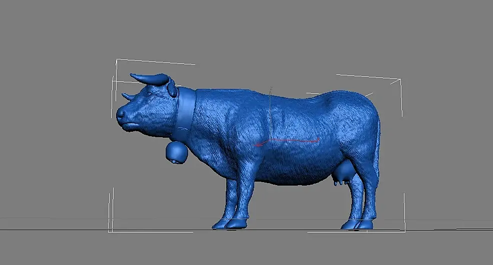

Сообщений: 6
как можно убрать ошейник и нарисовать шерсть на модели?
нанять специалиста - не вариант, денег нет совсем, зато свободного времени много, потому что безработный
хочу сделать из дерева
Сообщений: 4787
Shoysoron
вам уже ответили в той теме,нужно  скульптить в збраше или 3д коате, в максе волоски будет очень сложно делать
Сообщений: 6
Цитата shinodem:
Shoysoron
спасибо буду потихоньку смотреть

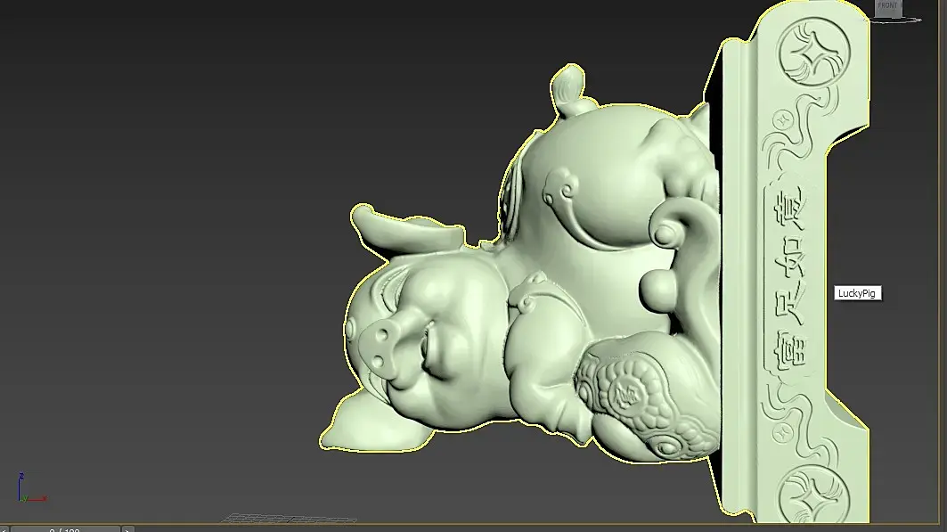

Всем привет!
Подскажите пожалуйста как можно убрать иероглифы
и как вставить вместо них"2019"
На сайте c 03.05.2012
Сообщений: 753
А что там по сетке? Если иероглифы выдавлениы прям в объекте - выделить на уровне полигонов, удалить, залатать дыру cup-ом или ещё как, и потом сверху их свитка splines text - "2019", shell накинуть и будет счастье
