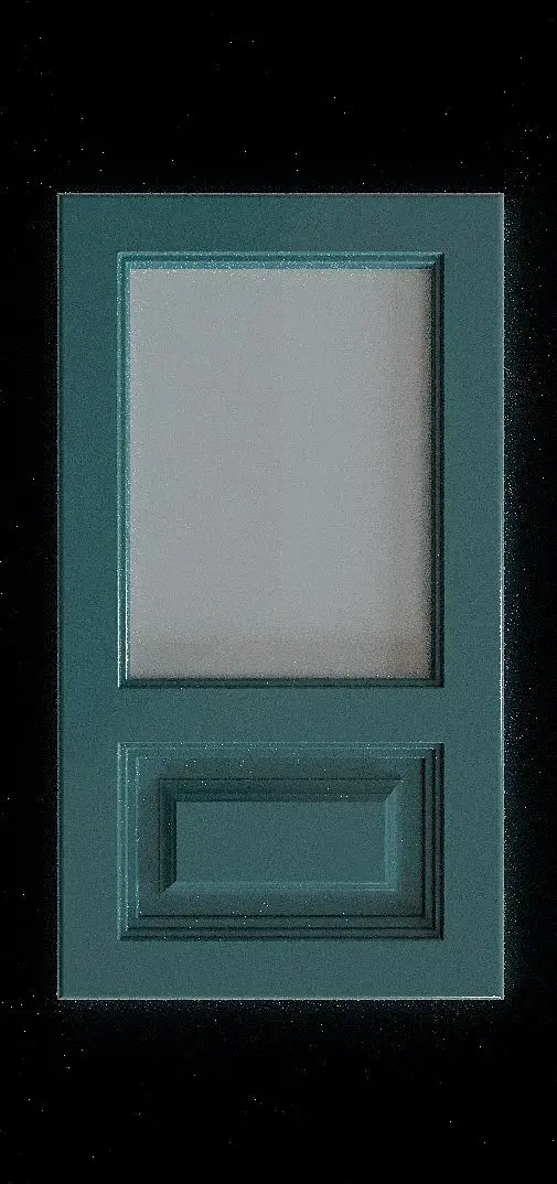

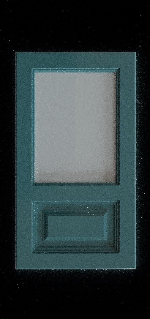

Есть рендеры мебельных фасадов, сделанные (понятное дело) с лица:

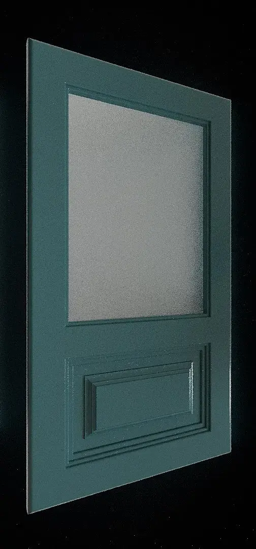

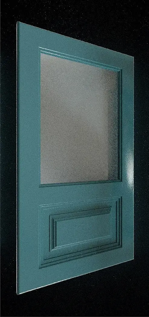

Необходимо сделать изображение в изометрии. Вот тот же фасад повёрнутый на 25 градусов по оси Y вправо (пивот в центре объекта). Необходимо точно также повернуть карту освещения, чтобы повёрнутый фасад освещался так же. Вот он же - повёрнутый, но без поворота карты:
Где именно нужно задать 25гр.? Самостоятельные эксперименты не помогли.

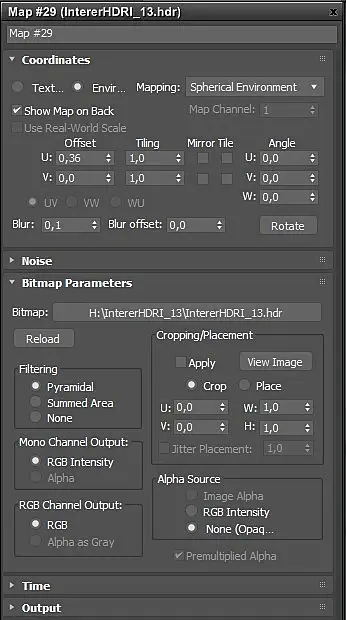

Цитата Revered:

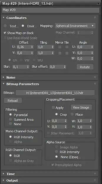

Angle W
Благодарю. Получилось.
