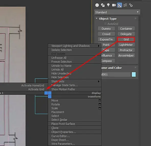

в Helpers создай новый Grid и по правой кнопке активируй его, и сверху слева выбери в качестве координатной системы - Grid

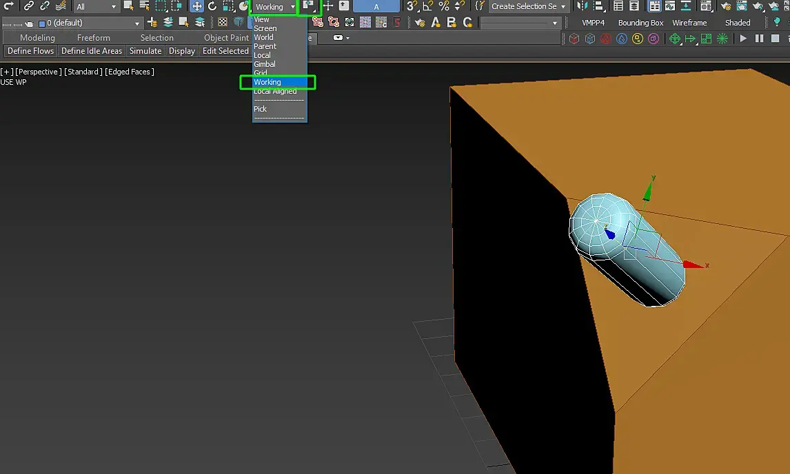

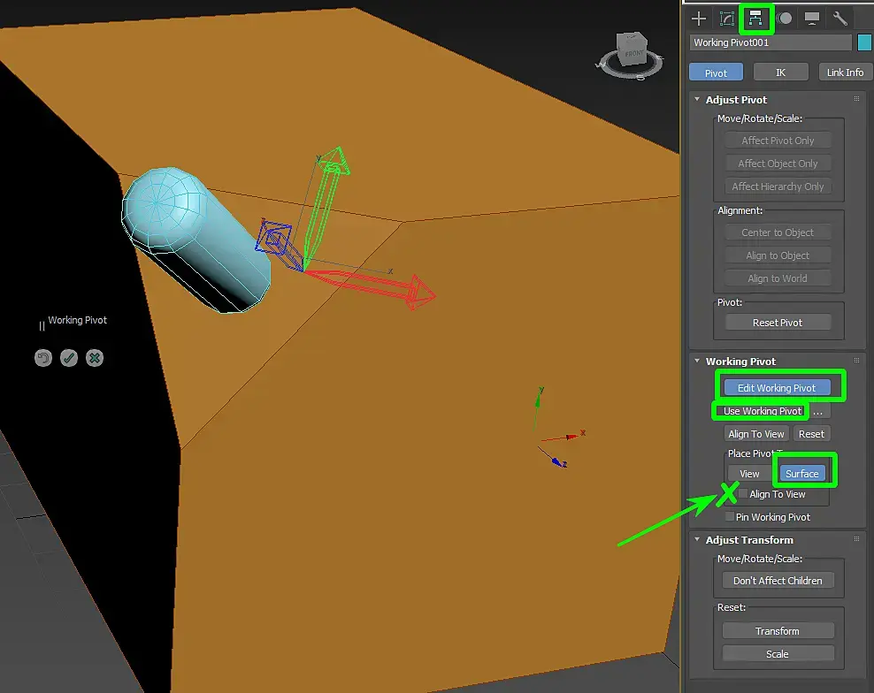

на самом деле я даже перемудрил - просто используй Working Pivot - устанавливай куда надо, относительно вида или сюрфейса . это если надо под конкретную ституацию, если частые изменения нужны в конкретных осях - то лучше Grid юзать.
Не забудь убрать галочку Align to View - а то вместо сюрфейса будет по View  ориентацию осей ставить
