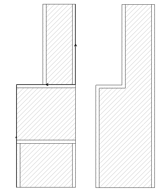

Как сделать торец стены с отделочным материалом?
На сайте c 25.08.2010
Сообщений: 307
Украина

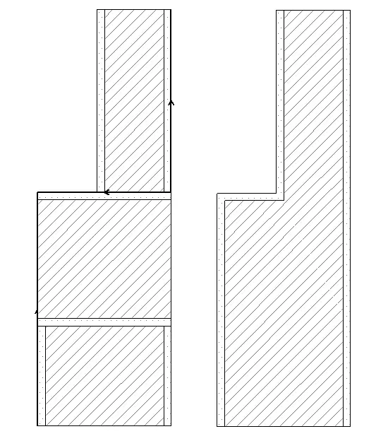

в автокаде это исправляется добавлением стены перпендикулярно вашим двум нарисованным, в архикаде точно не скажу но вроде так же
На сайте c 13.07.2009
Сообщений: 168
Думаю есть более изящный способ, который мы с вами не знаем)

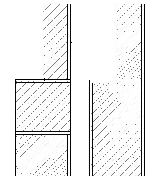

Сообщений: 5406
Стену перпендикулярно добавь. Вот так:

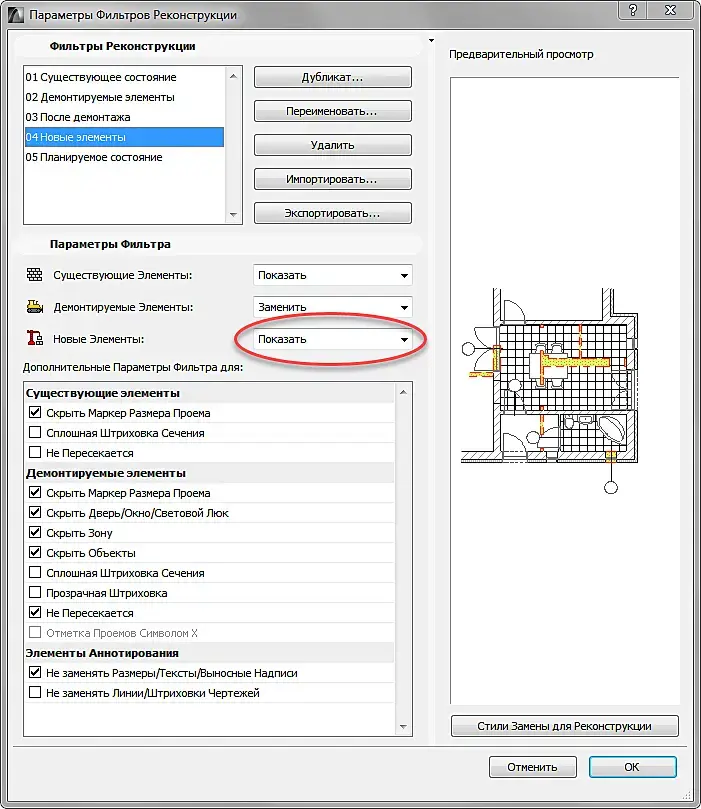

Все замечательно, но теперь в виде "монтируемые перегородки" не правильно отображаются стены.
Сообщений: 5406
Поменяй настройки "Параметры Фильтров Реконструкции"

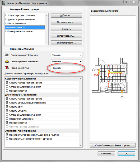

Что именно тут поменять?
Сообщений: 5406
Сообщений: 168
Точно! Спасибо!
