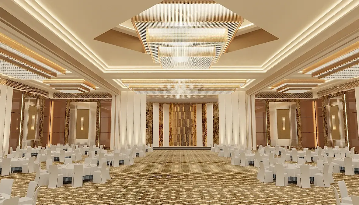

Здравствуйте! Такая проблема, есть визуализации но релистичность ее хромает на обе ноги. Кто в чем видит слабые стороны, можете подсказать? Насчёт мата стульев я тоже в замешательстве. На рендере не видно текстуры а если включить текстмап то там всё прекрасно видно. Corona

Выровнять камеру и её таргет по горизонтали.
Починить стулья.
Ужасного качества текстура на полу.
Очень неестественное освещение, слишком однородное.

мебель явно мелковата. свет ужасен. очень похоже что перебор с АО или ваще какие-то самосветы материала мебели.
деталей не хватает сильно.
ещё нужен небольшой хаос, а не просто копипаст мебели по линии с равным шагом.

ну а чего вы ожидали? что вам здесь курс по максу организуют? если вкратце: с материалами все плохо, особенно текстиль на стульях, скатертях. вертикали завалены, маты в целом все очень простые! добавьте декор более разнообразный, зелень возможно. по свету, если нет окон в помещении, то экспериментируйте с существующим светом: попробуйте повыключать разные ис по очереди и пр. вообще сложно сказать, если бы у меня была эта сцена за пару дней не торопясь ее можно допилить. и главное уделите время более сложным материалам (замените все сущестувующие)

Здесь потолок примерно метров 10, или стулья для детей лилипутов. 1 из 2х

Так стульям все несоразмерно. У вас прямо по курсу сцена ведь, так? Ступени какой высоты?

Хм. Да сцена, ступени 200мм. и стулья 800мм

Ну, куда ни шло, хотя 150 лучше. Камеру надо вставить на высоту роста или штатива, вертикали не заваливать.
Сейчас чехлы на стульях как из бумаги.
А в общем, тут больше к дизайну претензии - нет соразмерных человеку объектов, кроме стульев и столов, поэтому и эффект - Гулливер в стране великанов.

На счет освещение. Его лучше отдельно в сером материале настроить может? Все перевести в серый и с самим освещением посидеть. Ну как все остальные сказали, сами материалы и модели допилить. Ну конечно декорировать помещение, тут одним сервизом на столах не обойтись. Тогда картинка и оживится. В целом можно рефы посмотреть таких же больших помещений (там конференц залы, торжеств и т.д.)
