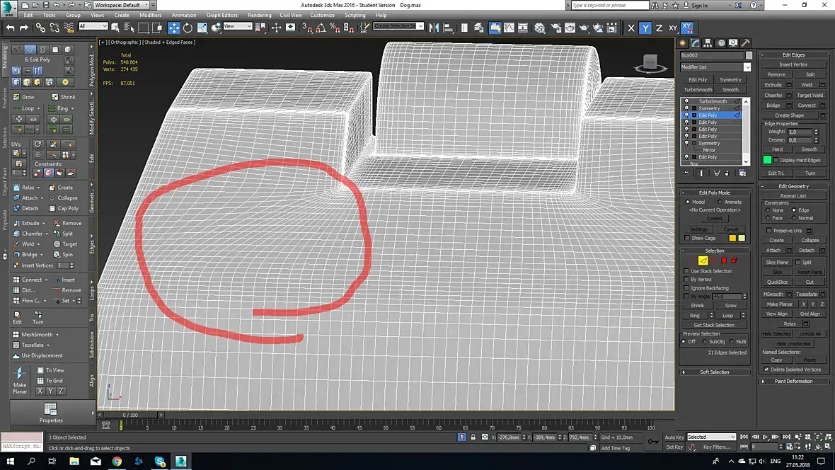

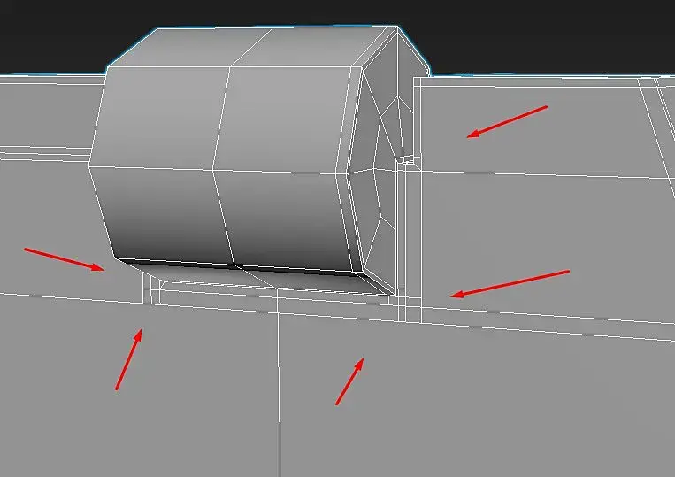

Здравствуйте, помогите пожалуйста разобраться.При построении модели столкнулся со следующей проблемой. В один момент мне понадобилось присоединить цилиндр к другому объекту и в ходе манипуляций получилось следующее
В последствии чего не сложно догадаться, что моя сетка вся поплыла и приняла следующий вид

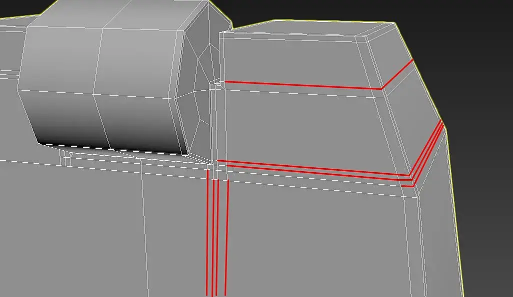

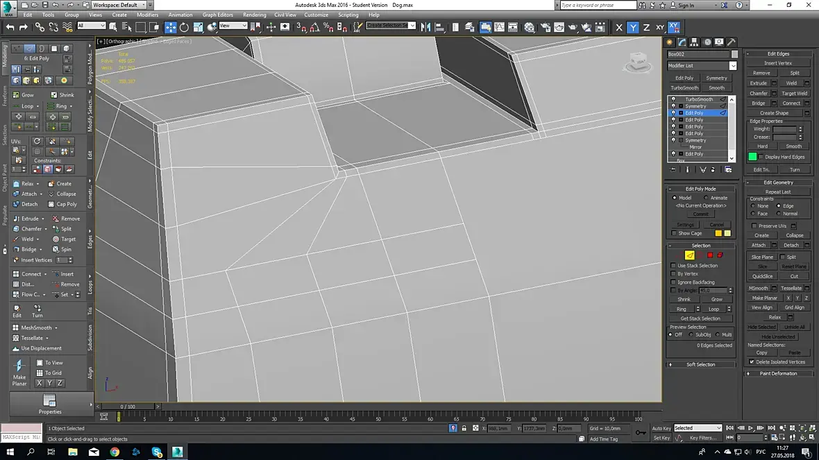

На что мне посоветовали сделать луп

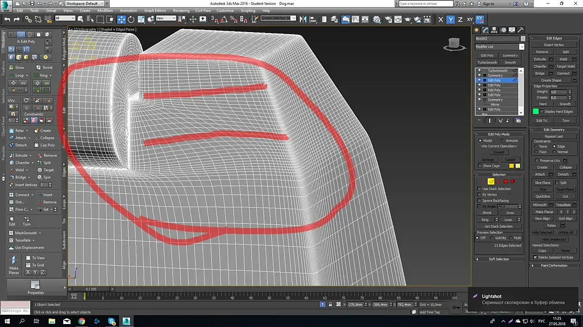

Который в свою очередь ведет, как мне кажется, к следующей проблеме - это сильное уплотнение сетки на местах этих лупов (возможно я не прав и это нормально, но я вроде как думаю, что сетка должна быть равномерной)Опять же, на что мне посоветовали более равномерно распределить ее, и соответственно, по скольку "ребра жесткости" трогать нельзя, луп искривляется при его распределении по объекту следующим образом

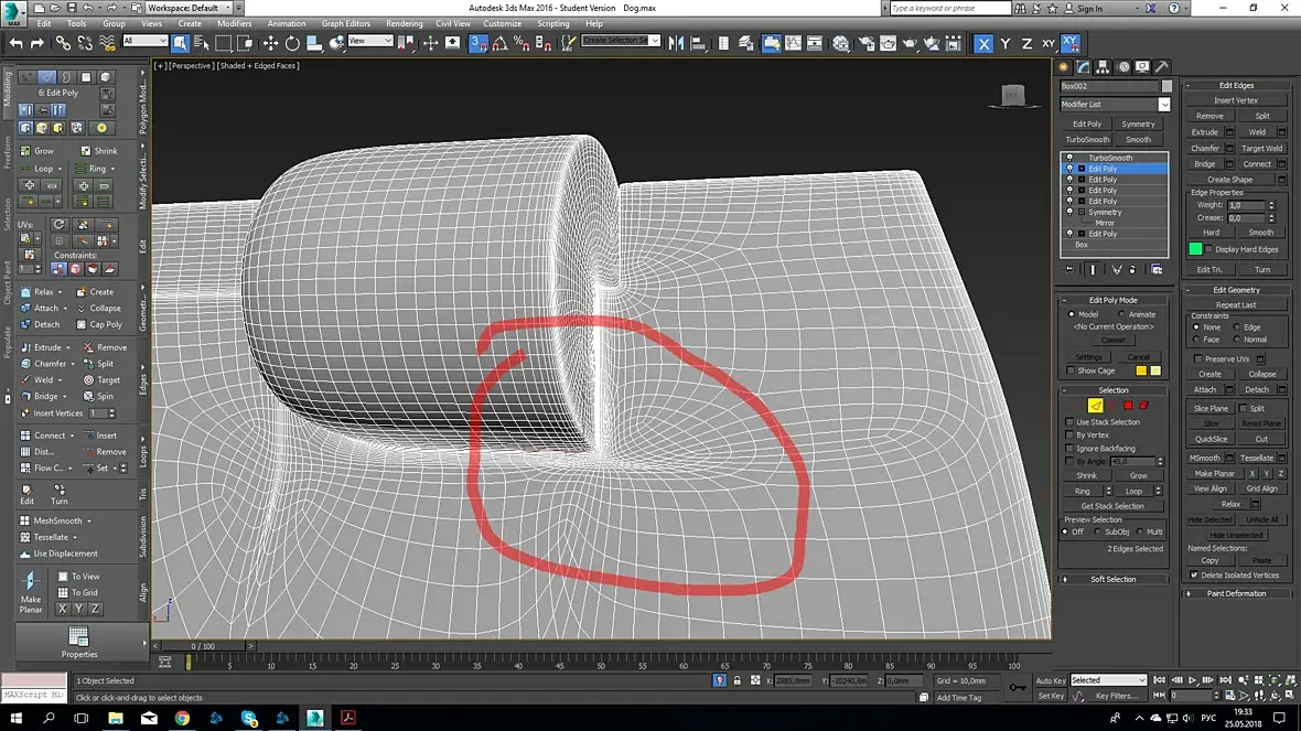

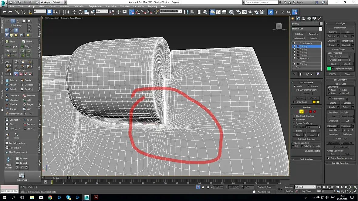

Опять же в следствие чего сетка приобретает следующий вид
И внимание, вопрос.Объясните мне пожалуйста, как новичку, можно ли это назвать хорошей сеткой?И если нет, то, могли бы вы дать какой-либо совет по решению основной проблемы - грамотно присоединить объект и сделать хорошее соединение в месте контакта не теряя жесткости углов под сабдивами

Понятие "хорошей" сетки весьма относительно, все зависит от того, как модель будет использоваться. На этом сайте под "хорошей" сеткой часто понимается такая, которая легко редактируется, и не страдает от применения турбосмуза.  другой стороны, например, в геймдеве, часто бывает, что редактируемостью сетки жертвуют в пользу числа полигонов. Или, например, на первый план выходят требования рига - достаточный полигонаж в нужных местах.
Что касается жесткости углов под сабдивами - используйте группы сглаживания (smoothing groups), в турбосмузе надо включить галку, чтобы он работал с их учетом. Тогда можно даже не "закреплять" острые углы двумя-тремя гранями - одной достаточно, если по разные стороны от нее работают разные группы сглаживания.
нет, если анврапить до сабдивайда, то после него текстура поплывет там где потяжки.

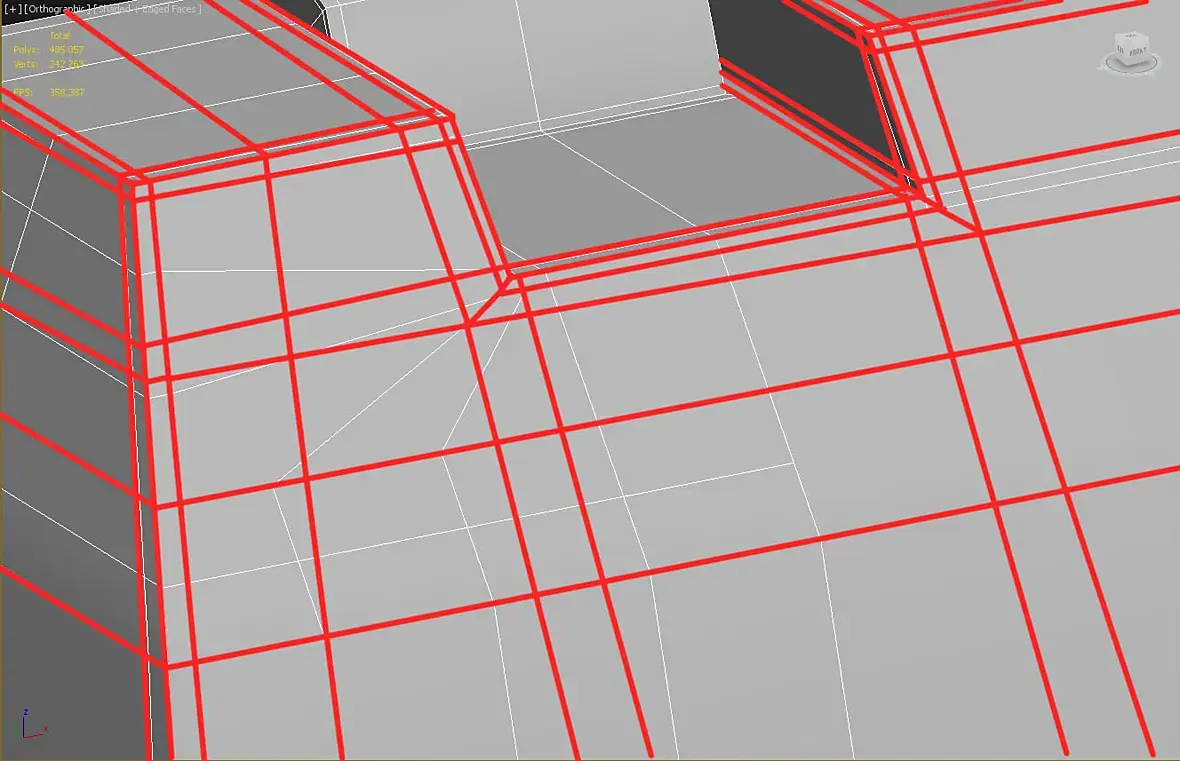

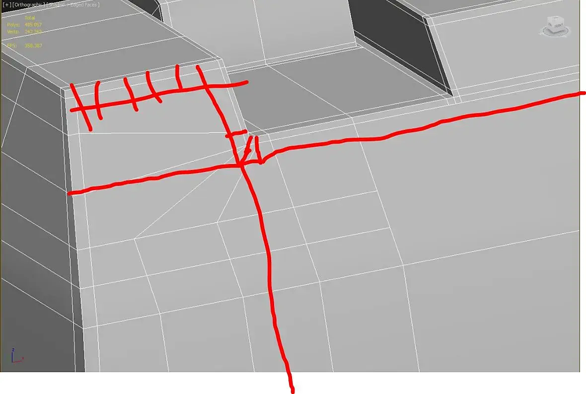

сетка должна быть равномерно плотной, тут примерно так делайте и потяжек не будет, особенно при соединении круглого и квадратного не бойтесь уплотнять сетку
