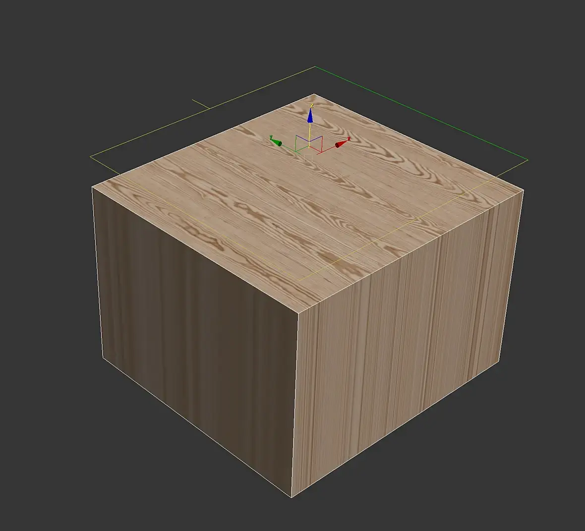

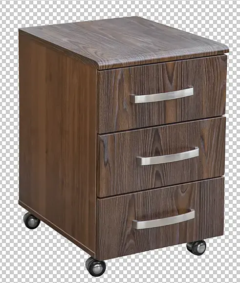

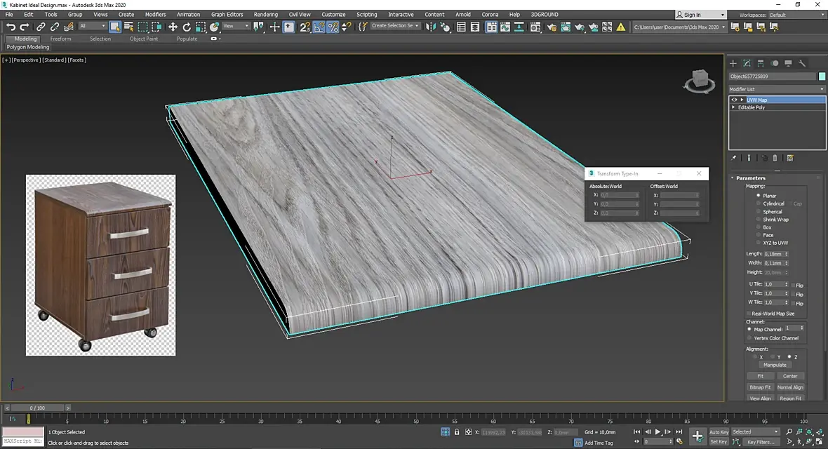

Привет. Не умею правильно ставить текстуру на подобные наклоны. Прошу подсказать что нужно что бы текстура правильно шла по наклону без искажения

смотри в сторону unwrap, тут надо сделать и развернуть единым куском верх-торец-низ
Сообщений: 3787
С ходу, скорей всего, в анврап не въедете, там поковыряться придется. В вашем случае плейн проекции маппинга можно немного повернуть, чтоб он текстуру не сверху проецировал, а под небольшим углом. Понятно объяснил

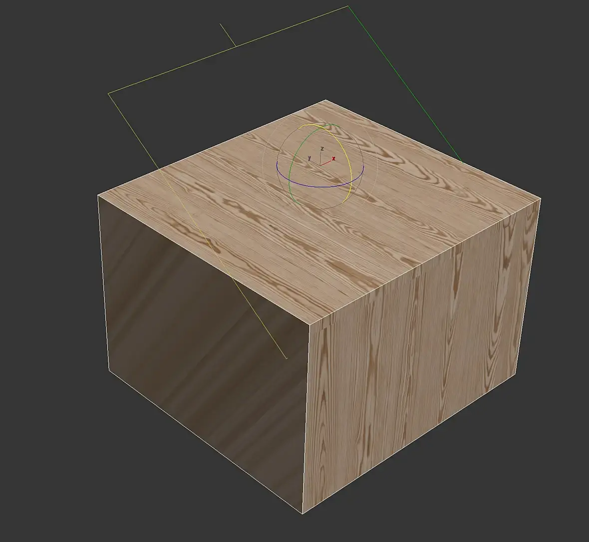

Если речь именно о верхней столешнице тумбы, то можно не углубляться в анврап. В данном модификаторе режим наложения выбрать не планар (как на скрине) а бокс и уже в самом гизмо данного модификатора покрутить как нужно. Для тумбочки по-моему хватит.

valek76, а боковые грани в режиме планар как регулировать?
Сообщений: 3787
kubator, не сообразил, что это для тумбочки, подумал это столешница на кухню, а там торцы обычно заглушками закрыты.
Ну тогда можно выделить отдельно боковые полигоны, и на них свой планарный маппинг. А так то да, ковырятьанврап.
