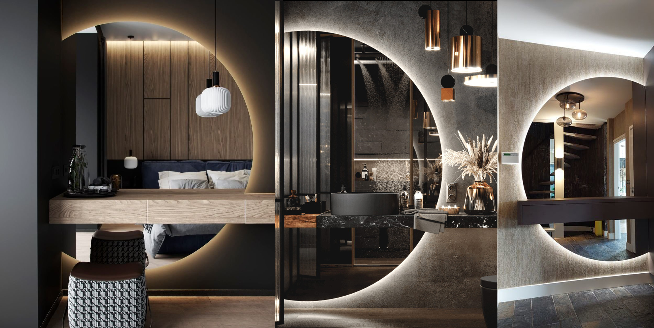

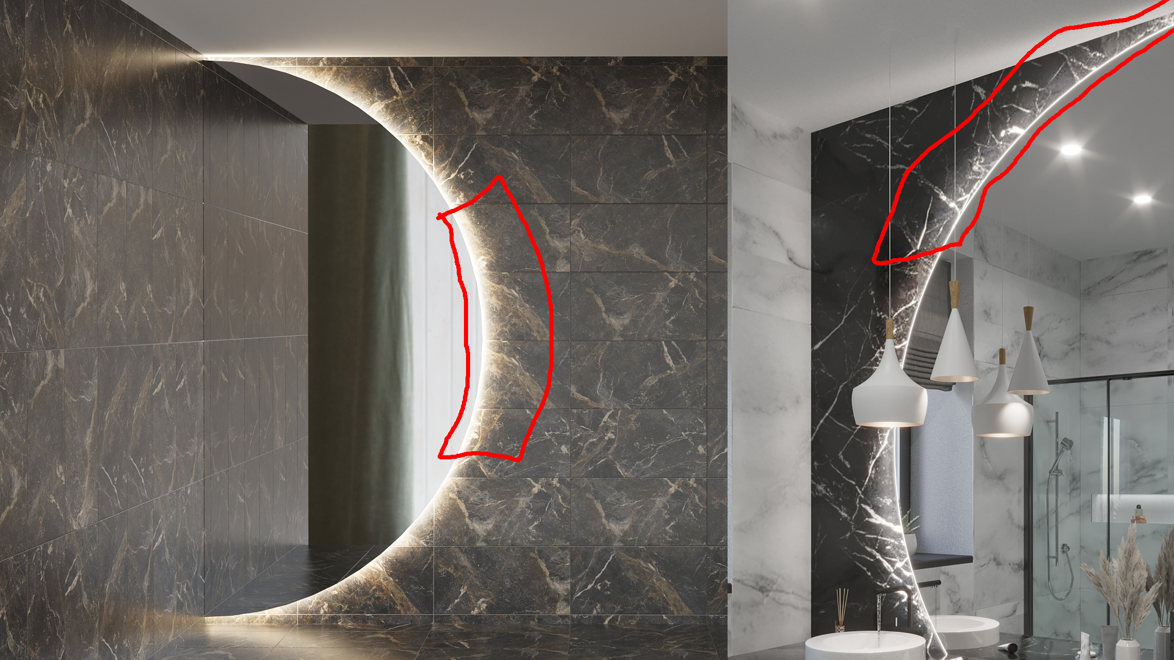

При настройке Corona light MTL в модели зеркала с подсветкой, возникает проблема - неравномерного светового ореола вокруг объекта. Это особенно бросается в глаза, на темных текстурах камня с прожилками.
Как можно избавиться от таких "протуберанцев" и сделать ореол свечения гладким и равномерным?
Вот как здесь.
Понятно, что текстура камня вносит свою лепту, но все же как добиться более аккуратного ореола?

Никак вы не добьется ровного эффекта. У вас все верно на рендере.
Если хотите, как на картинках ниже, то ФШ решит проблему.

Там и там свет идет одинаково. Затухает по квадрату расстояния. Сделайте одинаковые текстуры стены и будет также.
Но подозреваю, что в этом случае клиента может ждать неприятный сюрприз. В ФШ Вы сделаете равномерно, а в жизни будут протуберанцы. Хорошо ли это? Поэтому я бы в принципе не советовал использовать неоднородные контрастные материалы как фон для контражурной подсветки.

Фотошопом и приходилось исправлять уже. Тоже не оч красиво выходило, не говоря уже про кол. ракурсов и правки.
Думал, можно умеючи настроить равномерно в самом  рендере. 🤥
Заказчики, как раз, часто и хотят подсветку на темной плитке - типичный случай.

попробуйте убрать/отключить corona light mtl и поставить просто лайт фейковый за зеркалом вместо него,он по идее шумит меньше. порегулируйте настройки.
