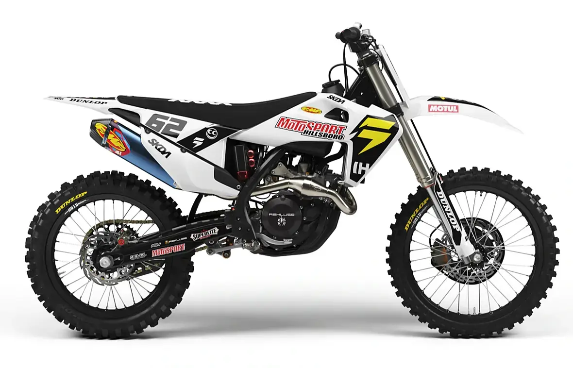

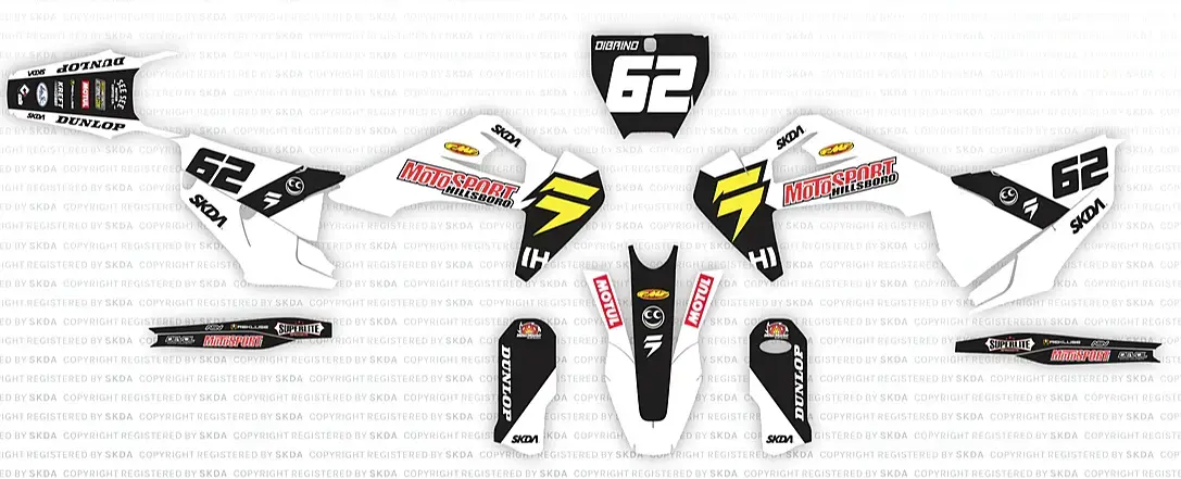

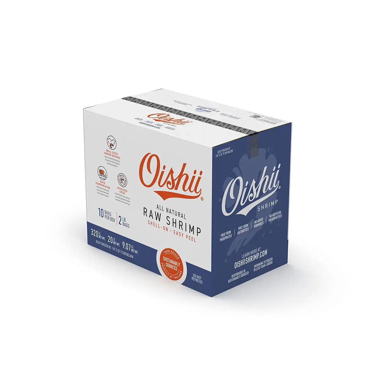

Изображение занимает основное пространство кадра, это мокап. Примерно как на примере ниже.
Если белый цвет напрямую вставлять в макс, то моментально получается пересвет.
В методе с фотошопом не нравится изменение цветов. Пантонные цвета приходится подтягивать посткоррекцией
На сайте c 16.10.2006
Сообщений: 1839
тут да, я бы в фотошопе  немного подтянул текстуры - конкретно белый и немного чёрный, они же наверняка у вас слоями сделаны.
На сайте c 03.12.2017
Сообщений: 25
Так не получится, если в макете присутствуют светло серый или тёмно серные цвета. Сделаем белый серым и он сольётся с светло серым.
Подскажите, что в color correction крутить?

Сообщений: 4785
rakamakafon
тогда это к доценту, ну может идея будет работать как в короне, я продуктные рендеры на белом так рендерю:На фон и шедоукетчер белый цвет - карту процедурную, в ней накручиваю аутпут до белого цвета, который может глушится цветокором, она же может убрать большие тени под объектом. А свет hdr или ИС приглушаю пока белый цвет объекта не станет серым до приемлемых значений, так текстуру не нужно менять и шума не будет. Плюс хайлайт компресс если нужно, опять же подкручивая аутпут белого фона до белого.
получается примерно такое
в фотошопе можно насыщенность догнать если потерялись цвета
