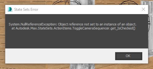

Правый клик мыши по сцене выдает ошибку. State Sets Error. System. NullReferenceException
На сайте c 31.03.2015
Сообщений: 16
Добрый день! 3D Max 16, V-Ray 3.6 (лицензия). Правый клик мыши (даже по пустой сцене) выдает данную ошибку. Как решается эта проблема? State Sets Error. System.NullReferenceException: Object reference not set to an instance of an object

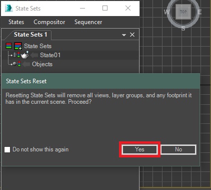

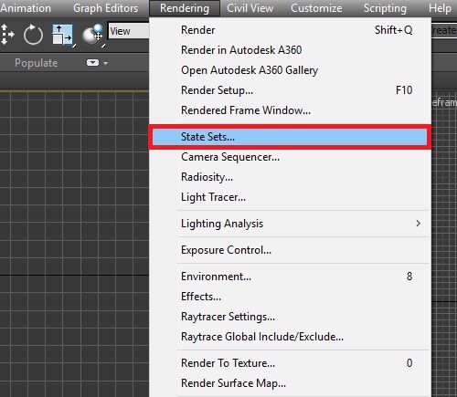

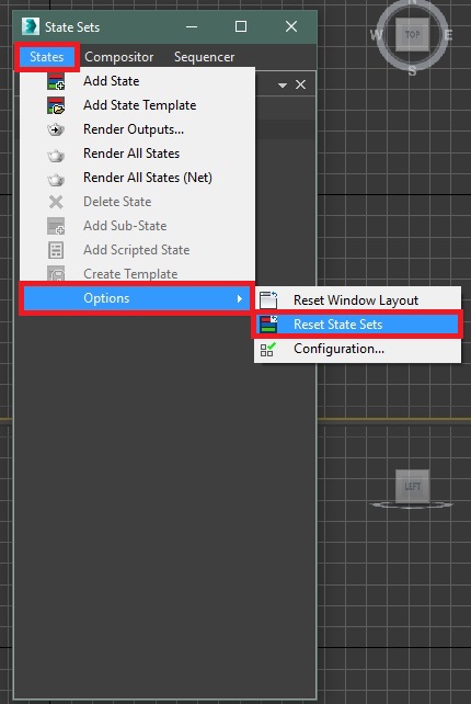

Решил эту проблему следующим методом (win10, 3dsmax16):
1. Сохраните сцену, а лучше сделайте копию на всякий случай.
Внимание! Данные манипуляции могут сбросить все настройки камер, групп и слоёв в сцене!
2.
3.
4.
5. Еще раз сохраните сцену и перезапустите 3dsmax.

У меня не вылетает макс, просто после правого клика появляется эта табличка и меню не открывается.
2.
3.
4.
Спасибо за инструкцию, но нажимая на Rendering у меня так же появляется эта таблица, а за ней другая
Вкладка Rendering просто не открывается :(
Как бы банально это не звучало, но макс перезапускать я пробовала, а компьютер нет. Перезагрузка помогла

А что делать, если никакой перезапуск не помогает?? Вкладка Rendering открывается, а вот пункт State sets уже нет...Пробовала сбросить все пользовательские настройки, как рекомендует Autodesk, обновления все установлены и все равно ошибка(((
Помогите пожааалуйста!!

абсолютно та же проблема. нажимаю на вкладку rendering и никак не могу попасть туда. все время вылетает это окно. может еще кто-то нашел решение этой проблемы?
