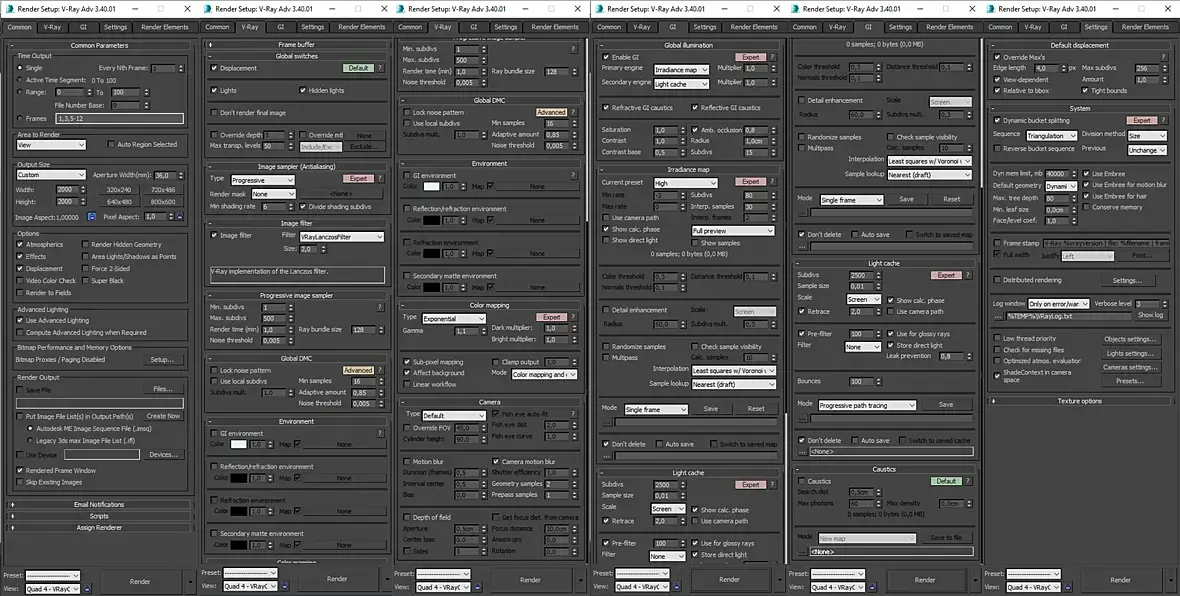

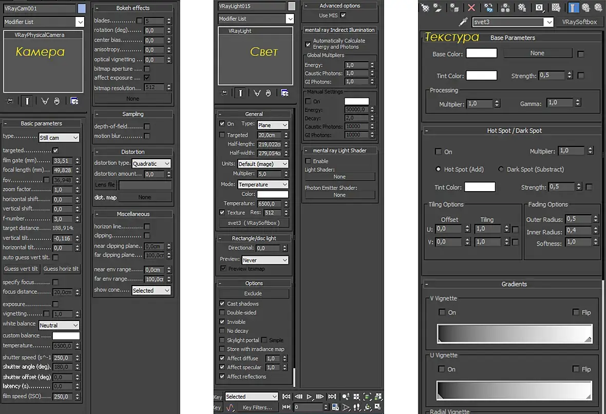

Добрый вечер! Ребят, помогите с настройками рендера, пожалуйста. Пытаюсь сделать предметную визуализацию. Имитирую студийную экспозицию и свет. Вроде делаю настройки для финального рендера, но все равно получаются шумы (картинка как будто в песке), серый свет, текстура предмета на рендере получается немного другого цвета, нет четкости, яркости. С чем это может быть связано?

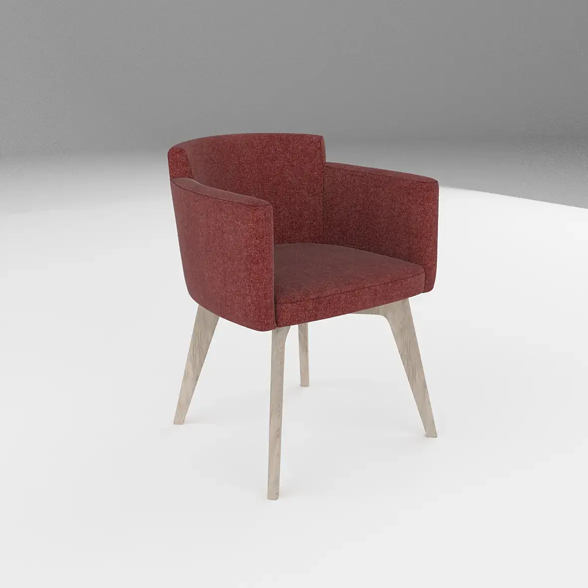

Картинка получается такая(((

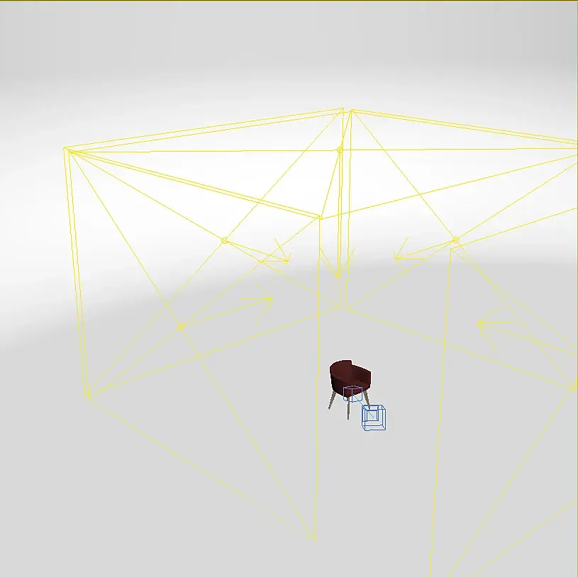

Свет расставляю вот так
Сообщений: 4744
"Предметная студийная съёмка". В поисковик забейте, посмотрите картинки, постарайтесь повторить...
А световой куб, это жесть)

Сама схема освещения, параметры освещения?  Для каждого источника освещения  должна быть индивидуальная сила освещения, точка позиционирования, -  цель  прорисовать, плоские части предмета,придать глубину , воздух ,окружению, а потом только настройки любого рендера по качеству., будь то вирей, или корона.все начинается с классики, с трехточечной схемы освещения, а дальше уже...творчество, кто на что горазд)))

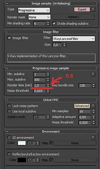

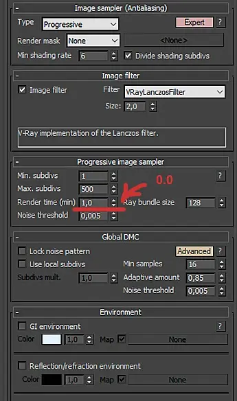

Вот тут 0.0 поставьте:
У Вас стоит Прогрессив и время на рендер - 1 минута.
Естественно, при любых других настройках зарубится всё качество на корню - Вы ж картинке считаться разрешили только 1 минуту smiley-dirol.gif
Поставьте там 0 и просчёт будет идти, пока качество не упрётся в шумовой порог, уже заданный (Noise threshold).
А ещё лучше - смените Прогрессив на Бакеты и будет счастье... когда освещение правильно настроите )

Могу я уточнить, в какой студии Вы видели такую постановку света?
Хотя не говорите, просто вернитесь и сожгите ее )))
ЗЫ Если серьезно, то я думаю, что так свет не ставится приблизительно никогда. Петя все верно сказал, нужно изучать теорию студийной съемки. И это не только постановки света касается.
Не получается это все потому что снизу светильника нет.

Вся беда в расстановке света. Есть 2 пути: 1) переставить светильники, играть с их размером, углом, яркостью. 2) взять готовую студийную расстановку в HDRI. Настройки самого рендера не так важны. Важно правильный свет и регулировка кривой в постпроцессе. Ну и конечно важны сами материалы модели.
Сообщений: 17031
И в центре ещё нужен сферический. Так называемый седьмой-центровой.
