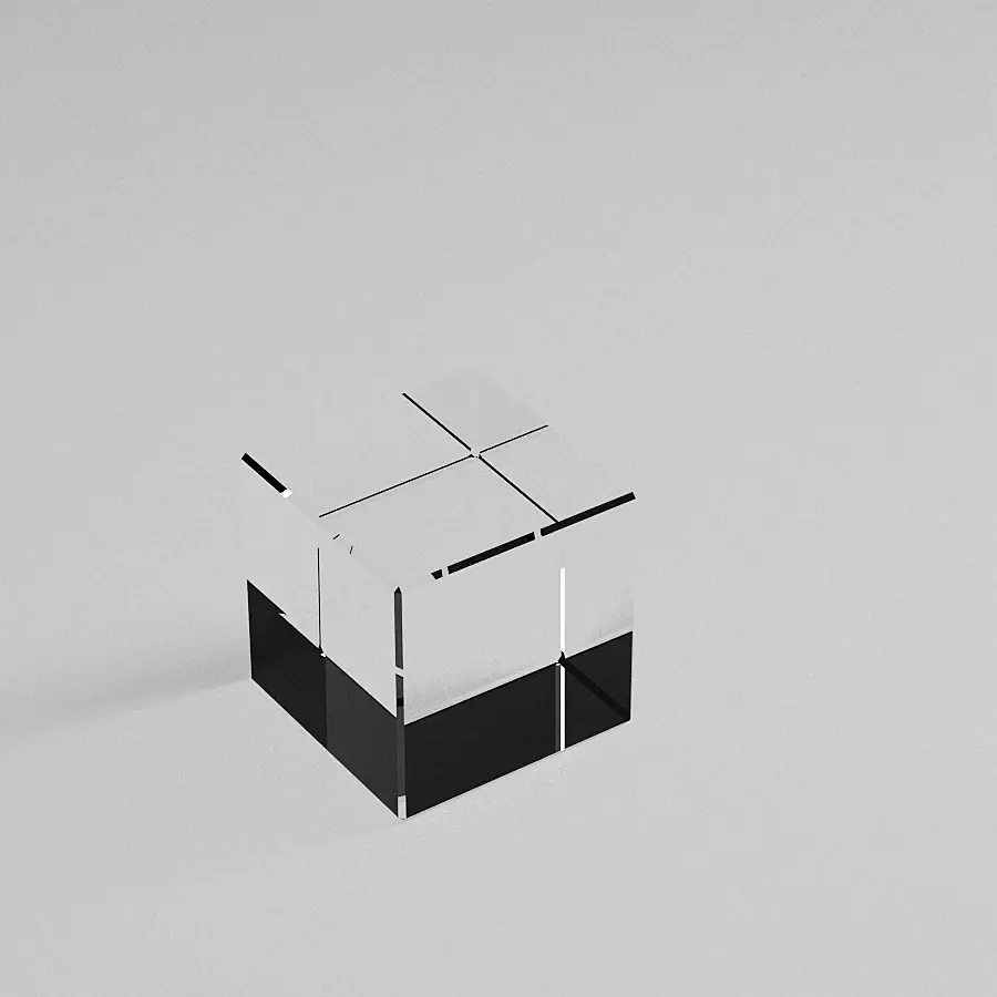

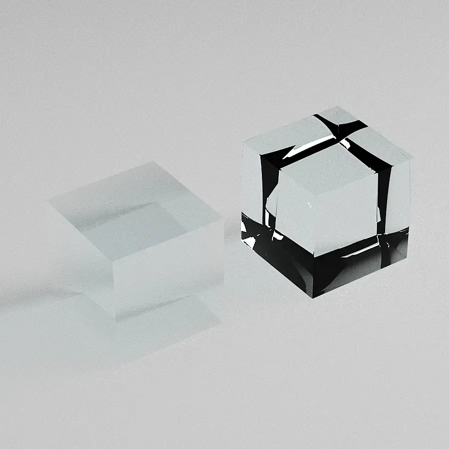

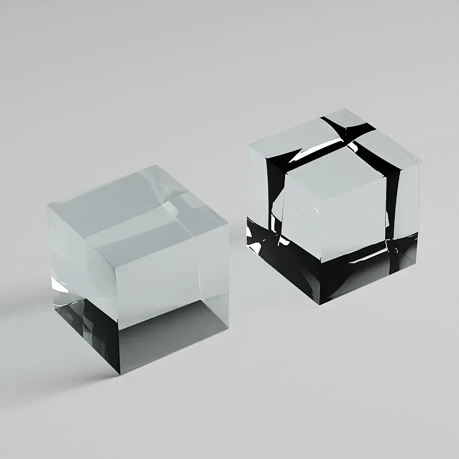

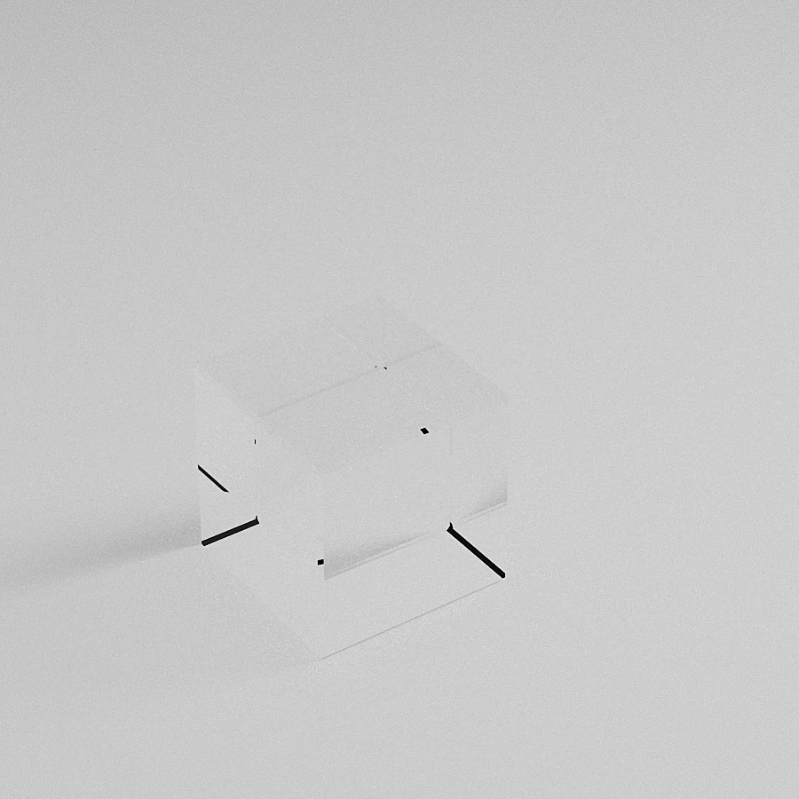

Всем привет. помогите разобраться в чем проблема при преломлении материала
 так выглядит преломление если куб немного приподнят или его грань совпадает с плейном.
 так если немного пересекает. черные артефакты не из-за окружения. оно полностью белое
когда камера смотрит перпендикулярно грани, то стекло выглядит как стекло, стоит изменить положение камеры вылазят артефакты

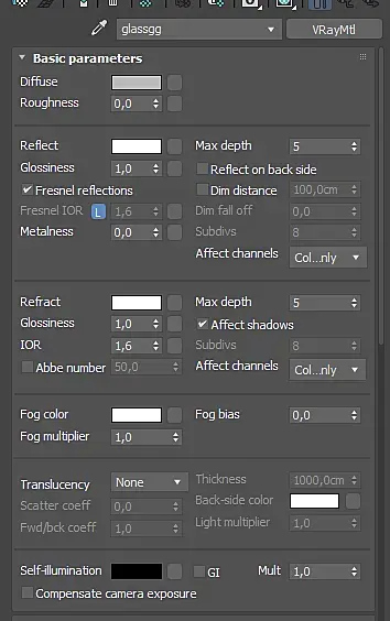

Попробуй покрутить Refract IOR.
На сайте c 10.05.2018
Сообщений: 103
supremeclassic меняю значения от 1 до 2, примерно около 1.1 их нет. но и на стекло не похоже
На сайте c 24.02.2016
Сообщений: 139
Я использую 1.01, когда мне мешает преломление.
Может еще быть Max Depth в Refract. Стоит 5, а потом он рисует черный. Попробуй сделать 10.
Сообщений: 103
supremeclassic в мое случае при 1.01 вместо стекла воздух
supremeclassic
в Max Depth в Refract справа 10, слева 1
при 2 появляются черные полосы

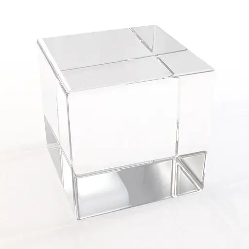

не могу найти пример стеклянного куба, для сравнения
На сайте c 20.02.2017
Сообщений: 1467
Ижевск

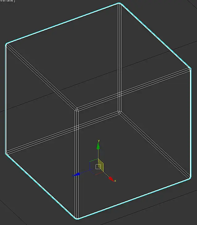

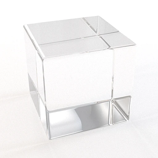

Предполагаю, что окружение всё же не светлое у вас. Вот куб, так же слегка приподнят. В преломлениях у меня видны именно куски окружения:
