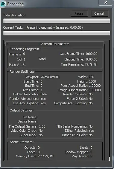

Итак господа коронщики, коронисты и прочие идолопоклонники, возник у меня тут вопрос небольшой, вернее заметил одну странность.
По ходу дела попросили меня тут дверки порендерить и именно в короне, вот что заметил, если всю геометрию создавать исключительно в сцене, ничего не подгружая, то все отлично рендерится, если же подгрузить хотя бы ручку дверную из другой сцены, то минимальный просчет Preparing Geometry занимает 46 секунд, и чем больше сторонней геометрии в сцене, тем больше время просчета, как только удаляю, все становится опять нормально.
Может кто в курсе, что это за просчеты и что корона так долго подгружает, если геометрия и текстуры уже в сцене? Как с этим бороться, так как очень неудобно ждать по минуте превью.

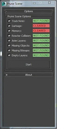

пруноскен
Возможно, но тогда что такое пруноскен?)) Cleaner ничего не видит.
АААА врубился, это prune scene, во он че кажет и не чистит эти две хрени, как то по другому это можно озеленить?))
А то вот что творит, минуту посмотреть ничерта нельзя, хотя в сцене только дверь простенькая две доски и ручка. И так главн только в короне, в вирее все отлично и prune ничего не видит.

На сайте c 08.05.2016
Сообщений: 568
У врея свой собственный манагер памяти, а корона судя по зависимости от fth - использует виндовую кучу, что очень странно, так как нарекания на то что она глючная и тормозная идут еще от 95ой винды. Отсюда и проблемы. Так а после чистки-то хоть что-то меняется в плане скорости?

Цитата orion27:
Так прун не чистит же, он показывает что забита память и каккой то мусор, но очистить это не может, так все и остается, хотя сцена чистая, никакого мусора нет, только дверь и пара боксов, дверь сам моделил, там простейшая геометрия.

На сайте c 11.03.2015
Ukraine / Turkey / Russia
Столкнулась с похожей проблемой, перешерстила всю сцену, перебросила в новый файл не помогло. Начала проверять материалы. Оказалось причина задержки в preparing geo это один из метариалов, CoronaLight с CoronaAO в texmap. Убрала CoronaAO и проблема решилась.
Возможно и у Вас есть проблема в материалах, хотя странно что это влияет на preparing geo.
На сайте c 07.09.2016
Сообщений: 9
Да, есть такая трабла в короне.Если использовать лайтматериал с AO, то нужно его заводить в RaySwitch и лайт с ао запихать только в directly, соответственно на остальные кинуть этот же лайт, но уже без AO, preparing уйдет.

Цитата Aeroslon:
Цитата orion27:
пруноскен
Цитата nikitozzz:
У меня то же самое. Иногда висит очень долго. Не знаю почему, но мне помогает запуск диспетчера задач) Просто его запускаю и держу свернутым) Попробуйте, если поможет отпишите плиз, интересно только у меня такой глюк или нет?)
Нет не помогает, да и не должно было))
По поводу клинера- всё он у вас почистил. Всё что нашёл. Память и мусор очистил (Cleared), а остальных проблем в сцене просто нет. Вот он и написал- Not found (не найдено)
