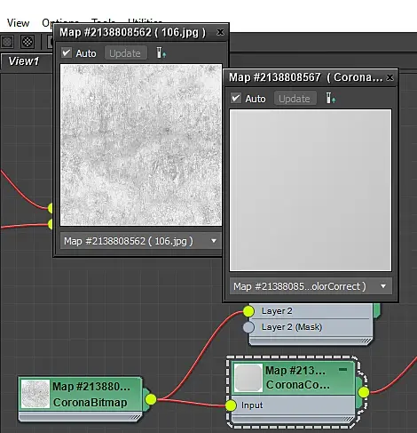

Подскажите, что делаю не так....прицепил к CoronaBitmap   CoronaColorCorrect
на превью в редакторе материалов - первое отображается корректно - а второе такое ощущение что масштаб гораздо больше, т.е. не видно текстуры
п.с. в CoronaColorCorrect пока никаких настроек не вносил
п.с. попробовал штатный Color Coorect - ситуация такая же

Видимо использушь real world sizes - у колор корректов с этим проблемы в матэдиторе для превью, если использовать обычный тайлинг - будет отображаться корректно. Обычный неизлечимый максовский косяк, может полечут версий через 10)))

да использую.
вот в чем дело.
спасибо!
