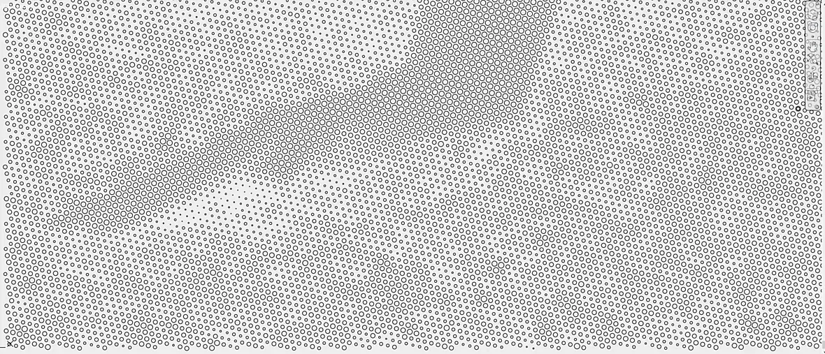

Всем привет!!!!
Прошу помощи в задаче: превратить волшебным быстрым способом массив из кругов разного диаметра в шестиугольники вписанные в эти окружности.

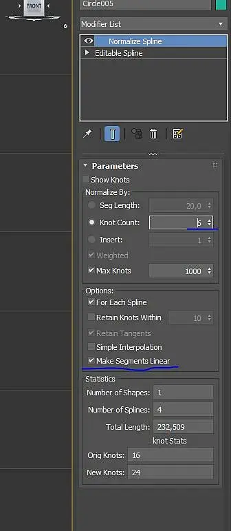

Сообщений: 13
normalize spline, например. если есть возможность загнать в max
