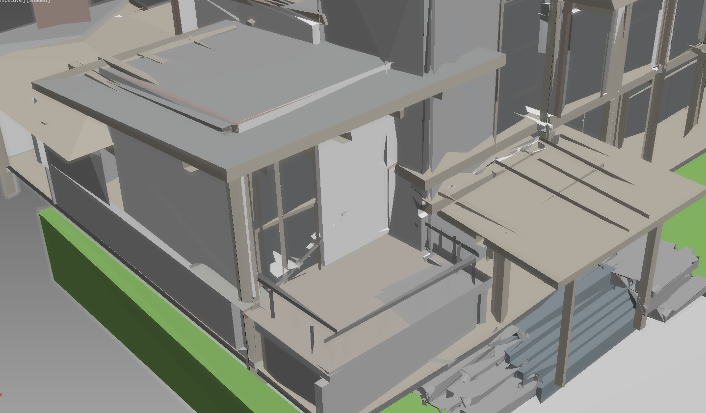

При экспорте из 3д макс искажается геометрия в Архикаде
На сайте c 18.08.2016
Всем привет, если кто сталкивался помогите решить проблему.
Экспортирую модель из 3Д макса, все объекты приаттачены, переведены в editPoly, количество полигонов уменьшено с помощью модификатора proOptimizer. экспорт проходит без проблем.
В Архикаде импорт тоже вроде без проблем проходит через 3ds studio.
В итоге выходит вот такая вот какашка(((( и это со всеми моделями подряд

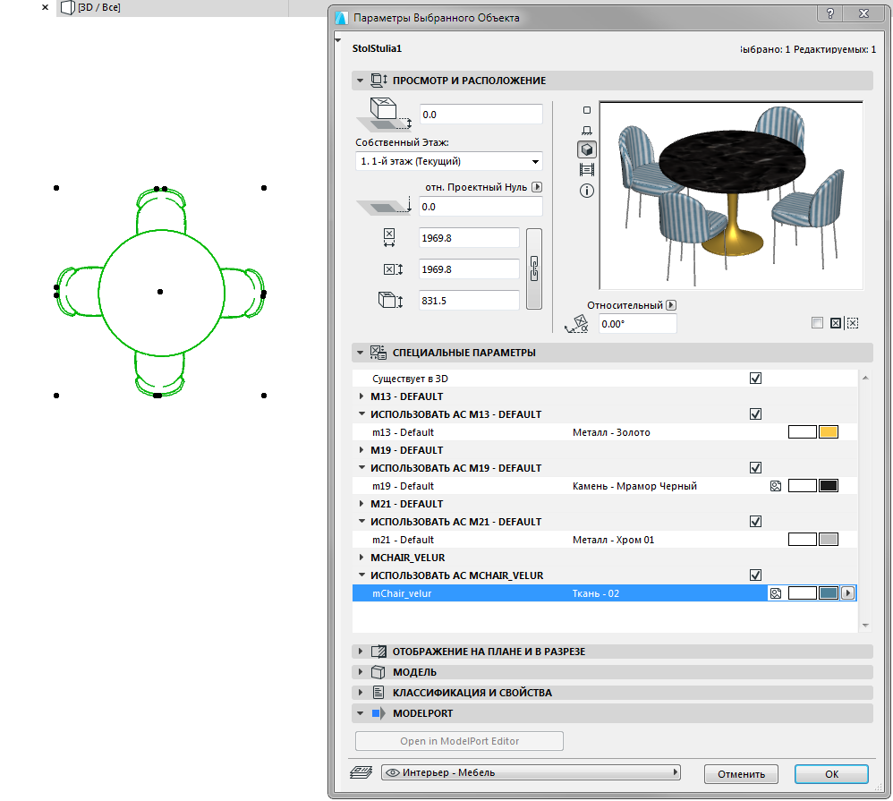

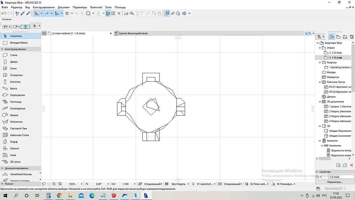

Сообщений: 5406
Naidoska , в Максе, разгруппируйте, удалите турбик, Аттакуйте части стульев в один editable poly, части столов во второй EP. Сохраните как 3DS. А далее в Archicad-e.
Если коротко, то сохраняйте чистый EP в 3DS и всё будет ОК.
