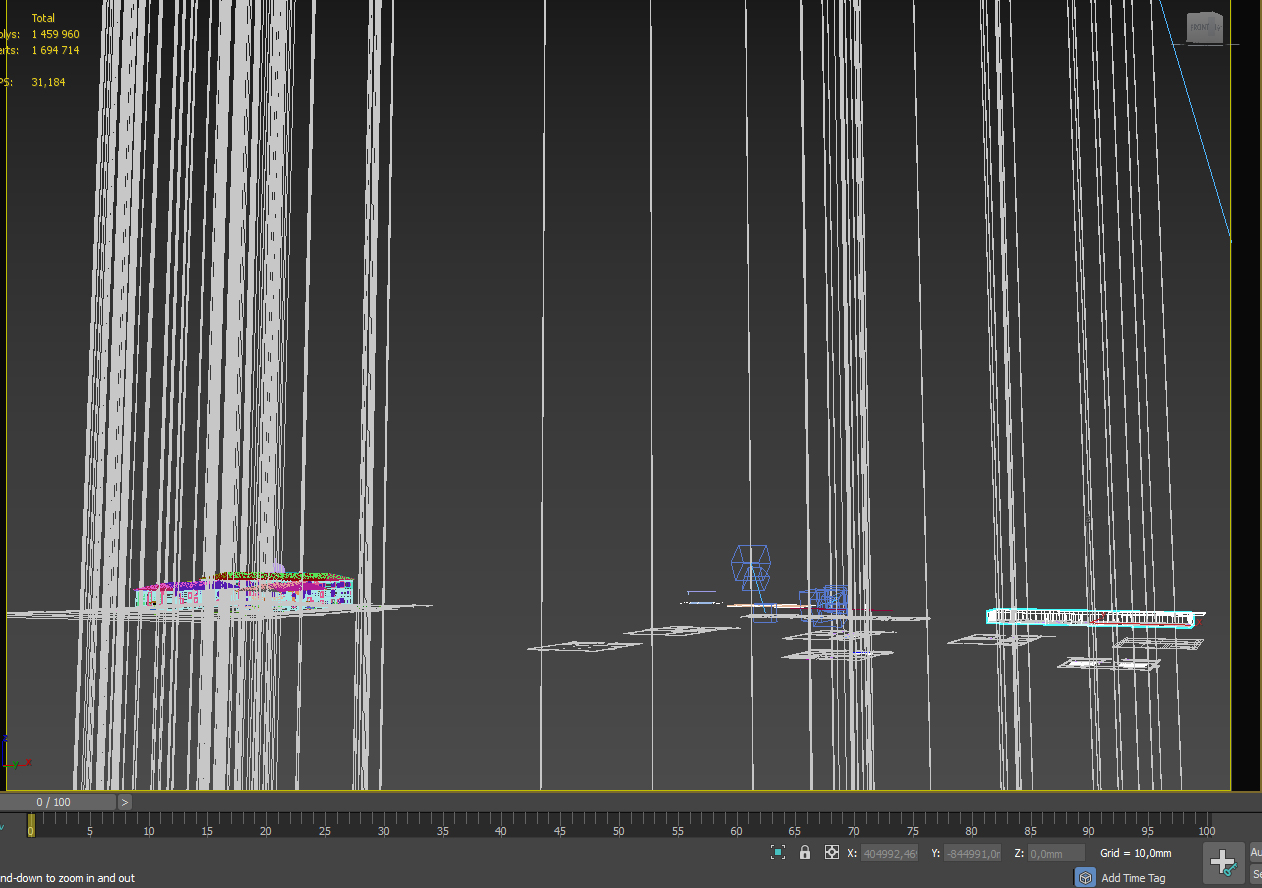

При импорта чертежа вот такие линии выходят. Может кто сталкивался...

Все выбрать и отмасштабировать по оси z введя значение 0 с центром трансформации посередине
Я так пробовал,не помогает. Нижняя точка на -1000000000 а верхние на +10000000.

Ну выберите верхние точки элайн к нижним.В чём проблема?ALT+A и выровняйте по нижним.Ну а потом в транформ поставите 0 и будет всё хорошо.И точкам поставьте значение конор,чтобы ничего не погнуло.Ну либо выбрать все точки и скейл,как вам советовали.Только кнопочку эту нажмите,чтобы скейлить относительно центра

Лучше всего такие вещи в Автокаде сразу править.. Есть там сплющивание чертежа.. типа flat print и всякое такое. В гугле полно рецептов. Почему именно в Кад-системе? Потому что он не покорячит изначальный план (т.е. на виде сверху будет все как надо), а в Максе могут уйти сплайны, потому как вертексы могут быть типа Безье-линеар и всякое такое.. ))

на самом деле это реальный чертеж так уж в автокаде некоторые люди чертят по привязкам)

Для этого надо изначально полилиниями чертить, по возможности замкнутыми. С нулевой глобальной толщиной. В своих слоях, своими цветами. Но не всем регилия разрешает :))

Разбить в автокаде все блоки. Перенести всё на один слой. Импортнуть в макс и на уровне подобъектов отскейлить всё в ноль по Z, обязательно выбрав, чтоб скейлилось с включенной "Use Selection Center", а не "Pivot Point Center"

DWG это 3д формат DXF 2д. Сохраните чертеж в DXF и линии должны встать в одну плоскость
